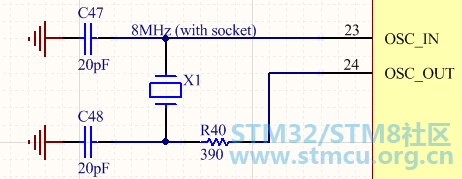

如图,请教一下OSC-OUT引脚为何会接一个390的电阻???
gaofeng19901 提问时间:2019-1-8 17:51 /
如图所示,多谢指教。

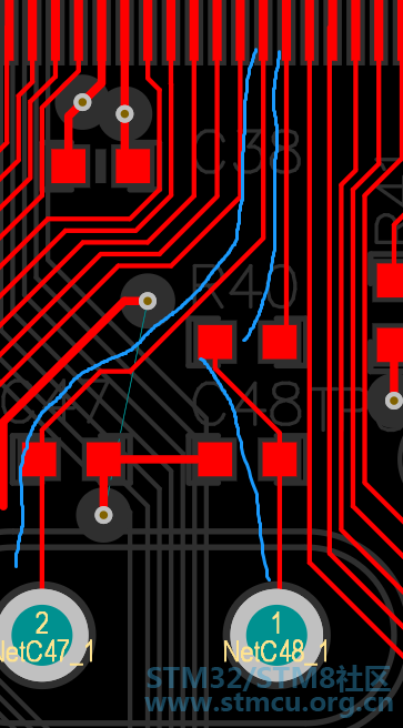

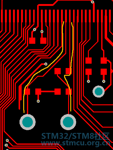

gaofeng19901 回答时间:2019-1-8 18:01:52
看了一下PCB,走线长度不同,是为了阻抗匹配吗?如果是阻抗匹配的话,怎么来确定这个电阻大小呢?
Kevin_G 回答时间:2019-1-8 18:17:33
是为了RC匹配吗?

zhdzhd 回答时间:2019-1-8 22:31:57
此接法可提高EMC性能

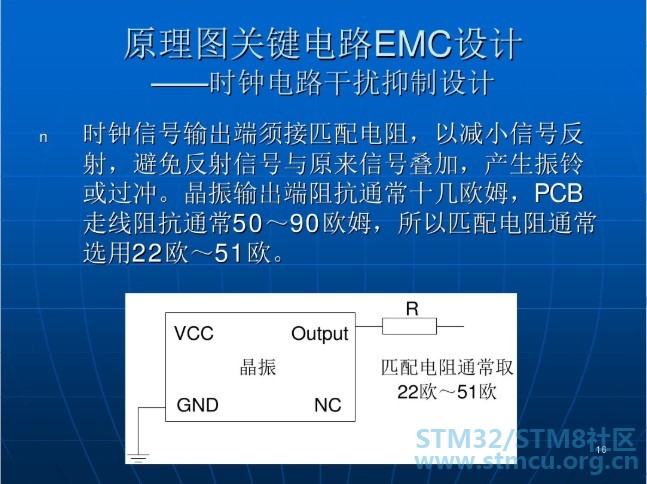

zhdzhd 回答时间:2019-1-9 11:08:53
gaofeng19901 回答时间:2019-1-9 16:49:14
您说的这个我明白,有源晶振这样设计是为了阻抗匹配。我这个是无源的,PCB走线如下,两根线长短不一,短线串一个电阻,基本也是为了阻抗匹配的作用。但是这个390欧还挺大吧。 微信截图_20190109164233.png
yutian0606-1003 回答时间:2019-4-18 15:32:15
为了限制晶振的功率,爱普生的晶振资料里面有介绍。

五哥1 回答时间:2019-4-18 16:12:26
大量的要求不严的实际电路,如果选的晶振质量过关的,也都没有这个电阻。

liyiranlab 回答时间:2019-4-18 16:39:02
赞同8楼,我曾经有个优盘经常烧晶振,郁闷!
