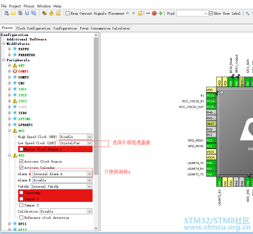

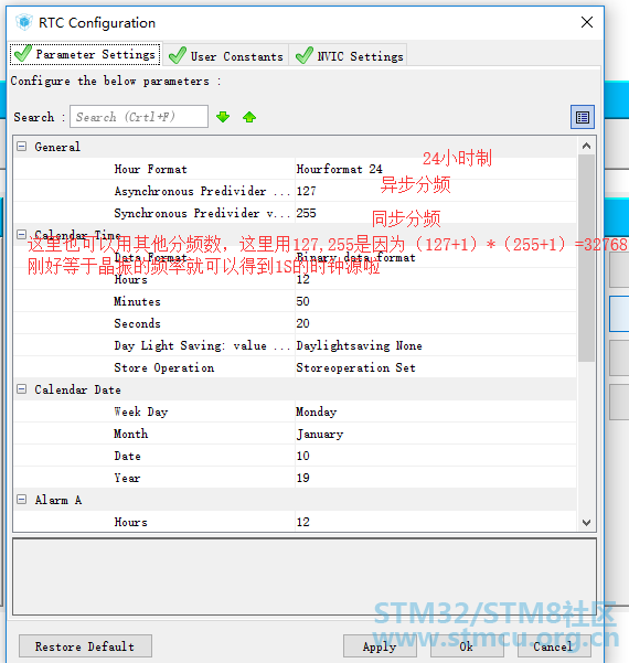

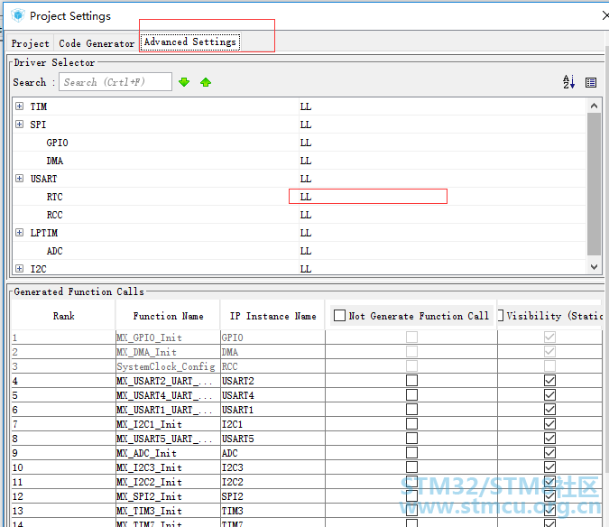

   先用神器配置CUBE一下:' z6 f+ M- F+ w# \( m+ Z' K
1.png & b: ^, b0 m* C/ z
2.png 0 @& Y* H/ e+ b& H3 y
$ ]( @! A$ @. ^然后点一下齿轮生成代码。) S$ O" }/ g  x- K% {2 ^- L

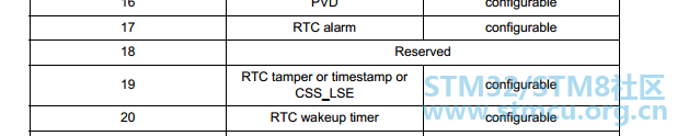

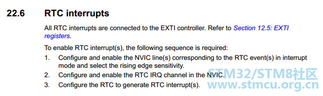

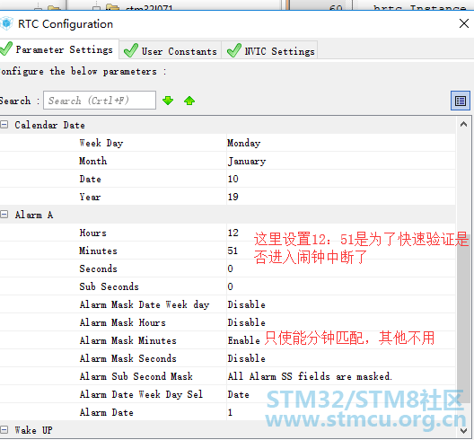

( i# y0 S) a$ C& v+ R1 Y1 bRTC的闹钟中断是内部连接到外部中断控制器的,所以使能了还要记得使能外部中断线路和设置中断方式,手册上写的闹钟中断使用17号且只能配置成上升沿
4 ~# i6 O! v/ ]( V( r 5.png 6.png 1 ]: a4 f8 g9 t+ o; V5 V- ~' `
4 u7 ]0 p' C) G) ^时间走到设置的闹钟时间后就会进入中断了
