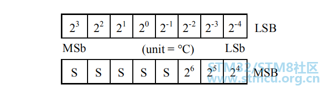

1、整体把握
(1)读写数据都是低位先行;
(2)默认12bit,可以配置为9,10,11,12bit,精度0.5,0.25,0.125,0.0625;
(3)符号位S为0,表示正值,符号位s为1表示负值。

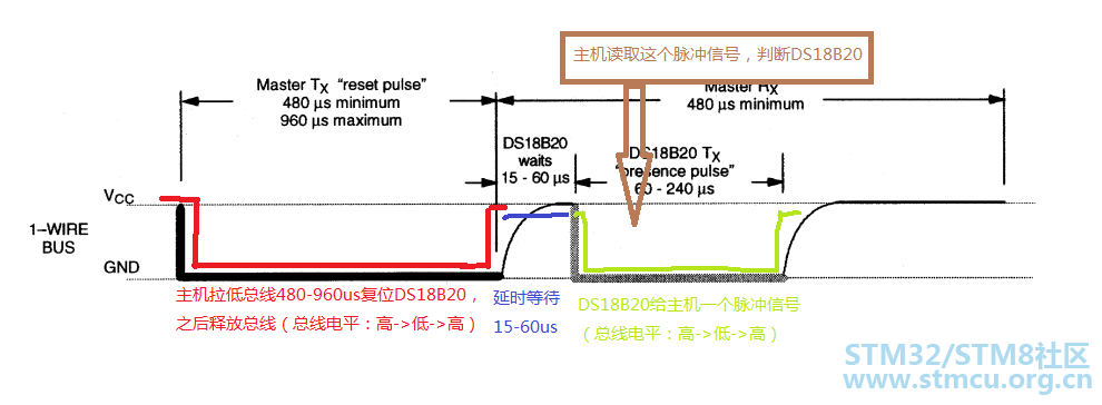

0 g1 l3 J9 V, W0 M2 a# L/ w  [2、芯片检测
  1. static uint8_t DS18B20_Check(void)
    * b8 s: {4 A  j1 c
  2. {/ i+ E3 O. A7 I+ \
  3.   uint8_t retry=0;: H4 p8 i6 D$ I# l7 R
  4.
    0 C! X. w0 b: S/ b
  5.   while(DS18B20_DQ_READ()&&retry<200)
    * C5 d1 {+ P- H
  6.   {
    0 j  q& n& x( o( x- S( c
  7.     retry++;
    4 ]! i# `& y3 ]9 y* e
  8.     _delay_us(1);
    ) @9 G7 ^0 U  s/ G
  9.   }
    5 i, q3 @  _# J, z
  10.   if(retry>=200)
    ) x- x7 c4 |# y" b
  11.   {
    6 G& Y& z5 w7 A3 d  }& E2 x) G
  12.     return 0;//未检测到设备+ T/ T9 z# a# w- L8 i; n. c
  13.   }, N7 E/ v+ d; a' \0 }
  14.   else% E3 K% a+ w" H1 u0 D# J, J
  15.   {
    6 M1 p& k' a* G) y  `
  16.     retry=0;
    ' i+ J. r* u8 G' \" i$ ?3 A
  17.   }* o' b7 h( @2 ?" ^% t8 e. {
  18.
    , `: _- ?8 G  v" H3 P6 N: s
  19.   while(!DS18B20_DQ_READ()&&retry<240)! M- p: k. c, b% V, _) m
  20.   {
    " u' {3 z1 M; i# i: {! V
  21.     retry++;+ E# d, f6 [1 g% Y2 k$ X( D% A# \
  22.     _delay_us(1);; b$ i3 N3 U  m9 A, g; d9 z* ~
  23.   }3 }: G* |# F1 Z
  24.
    5 {1 X' Q. y9 A# h, F. l# A; m
  25.   if(retry>=240)- p7 o7 I9 B6 P- `4 f; f
  26.   {
    - M7 w6 s$ h/ w& S
  27.     return 0;//未检测到设备2 \5 ?6 B2 a/ L" A
  28.   }
    2 N" ^- f# q4 [( V$ S4 M4 J$ H
  29.   else# K1 V( m7 y: X7 Z6 d1 e
  30.   {1 n, j% \& E. q% L% Q
  31.     return 1;   //检测到设备( Q! X+ R0 h0 M/ L6 T
  32.   }8 y' `) W+ C8 i, P7 d( C' [9 c9 ?
  33. }

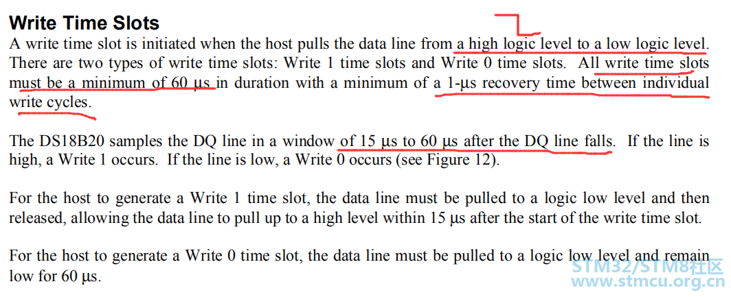

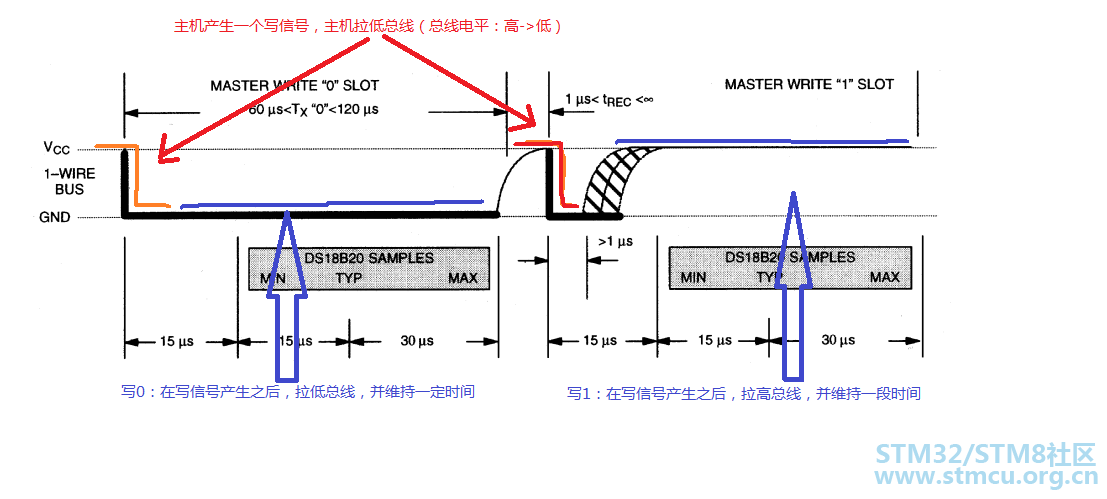

3、写数据
(1)所有的写逻辑,都是有主机拉低总线再释放总线开始(总线电平:高->低);
(2)所有的写(写1位)最少持续60us,相邻两个写之间大于1us;
(3)DS18B20在第写信号产生之后的15us-60us之间采样。
+ R# D& o$ v* e5 l2 v" S3 |  \: s8 H
  1. static void DS18B20_Write_Byte(uint8_t dat)
    . G! Y8 e7 n6 V1 e
  2. {* w, P: {1 t9 X* z  ]
  3.     uint8_t j, testb;) [* c7 Y$ j5 Y' X9 e! G6 R. u
  4.     9 @* }3 ]7 V. z/ `0 ^0 W' k1 ^' n
  5.     for (j=1;j<=8;j++) ) `; M* r3 C, H( P" s2 U9 h3 O/ j
  6.     {/ P4 K% a/ w6 B7 z3 q7 P2 ?- _
  7.         testb=dat&0x01;# q, l: z$ H$ s3 p6 ]( g& A
  8.         dat=dat>>1;1 Z8 O; L7 |0 |, U! X
  9.         if (testb)
    : T+ a+ g; e+ D) J0 V
  10.         {
    & r, @( Q$ E- v# g9 v) L; z, }
  11.             DS18B20_DQ_LOW(); // Write 1
    5 Q+ C( ?7 f' f" s
  12.             _delay_us(2);                            $ _- s1 J7 v% Q8 ]6 b% i" c
  13.             DS18B20_DQ_HIGH();
    7 w/ l( k: I6 ]1 L
  14.             _delay_us(60);
    ' ^- I! Q3 o: O
  15.         }
    + Q# p/ j4 E! [% X, l5 u* M/ N: f
  16.         else
    * E9 c& V. H5 q6 j# ]
  17.         {) t9 J, s- q5 N: Q! ~  O
  18.             DS18B20_DQ_LOW(); // Write 09 m$ U+ r% U- I! J; K7 f( ~
  19.             _delay_us(60);
    , L7 v2 |2 [& g' X. n7 S1 u& F3 J
  20.             DS18B20_DQ_HIGH();
    9 B) b  l/ M( T. I- F
  21.             _delay_us(2);                          7 j* E4 x) t1 E& O) n
  22.         }
    9 ?* I1 @7 x9 |# y' m! z
  23.     }
    * A. U, J# K1 p
  24. }

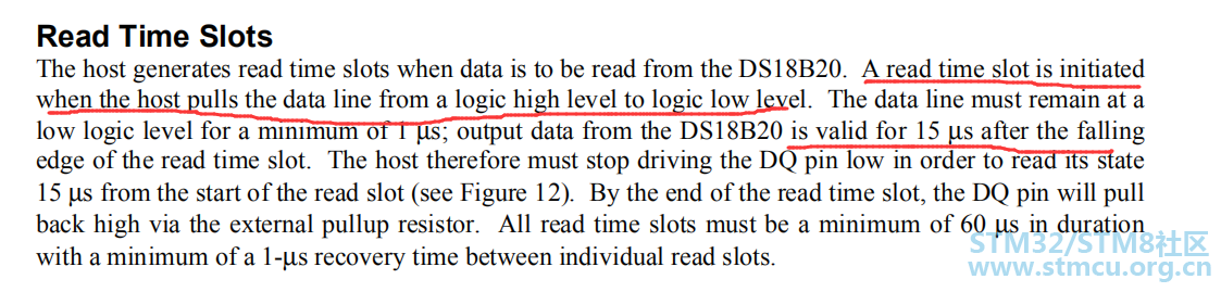

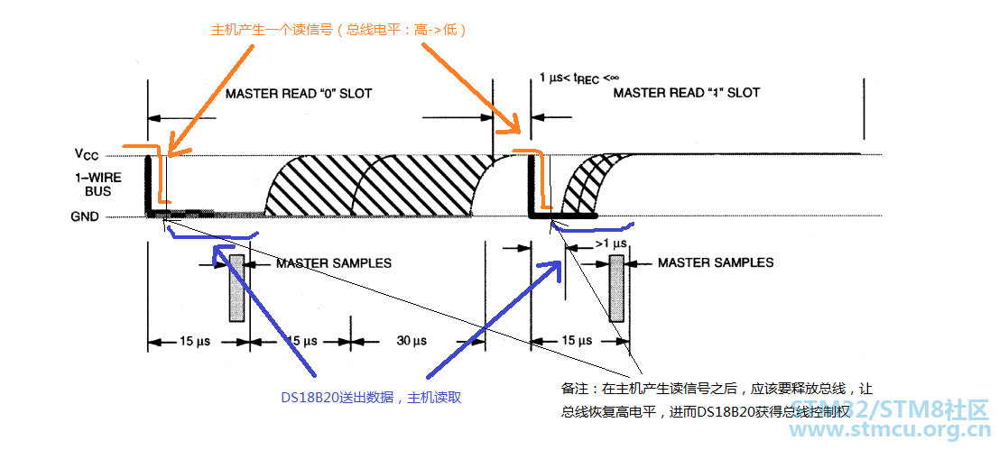

4、读数据
所有的读逻辑,都是有主机拉低总线再释放总线开始(总线电平:高->低->高);
在主机产生读信号之后(下降沿),15us之内读取DS18B20。
! q  U, f/ |+ f
7 Y; R* D- A% R, z* a9 q/ a; C/ q
, Z+ B2 c# Z  ?  d6 J1 @% @7 a+ ~0 g: e
! b9 w( ^/ M3 L; Y
3.png & ?1 d0 s2 P3 P3 T; I6 L) [, W
  1. static uint8_t DS18B20_Read_Bit(void)
      s% u' x, F" ~, H4 ^3 f" [5 J6 Z% F0 A
  2. {
    & E" r( W4 p$ J4 [7 ], o
  3.   uint8_t dat;  H9 o/ e) B; ^' h9 Z
  4.
    / K- ]2 I8 v) t$ `0 J0 L$ N2 R; z: M3 C
  5.   DS18B20_DQ_LOW();5 d- T, G; L1 A+ t4 U
  6.   _delay_us(2);
    4 B6 C0 q% E8 p: n, m( Q9 V
  7.   DS18B20_DQ_HIGH();
    " r3 x! M/ t5 S; F
  8.   _delay_us(10);& _+ [& `: f4 D$ U5 K- f
  9. 4 u# {0 [2 Q8 O$ T7 T. }2 J
  10.   if(DS18B20_DQ_READ())$ e4 L# t1 }' [; \8 H+ u2 I
  11.   {$ p% ?" j, p; R6 t5 b
  12.     dat=1;+ g5 u( L/ D; y; \
  13.   }
    + e% B/ T- c- U/ U) R: s
  14.   else2 X0 I4 l) \( A
  15.   {
      f4 \! i# n0 T
  16.     dat=0;% L7 X, L# V% O- n0 J1 j/ }
  17.   }
    : m3 e7 L, h0 I; u4 Z
  18.   _delay_us(45);
    " W" f! F1 r& {5 ^
  19.   return dat;
    , F* W8 K: n8 O& |$ q- D% [, |
  20. }; X5 J+ J" {/ u. T) P0 _! j' A5 J# n
  21. : k" t; b9 \& L7 I! L+ V
  22. static uint8_t DS18B20_Read_Byte(void)4 @% L, a- [7 C1 Q% ]
  23. {
    - v+ [' u2 }* V1 C  P! b
  24.    uint8_t i,j,dat;     ) N2 h- S( S; W. l
  25.    dat=0;# b; L# b& T9 x4 {+ h6 p
  26.    for (i=1;i<=8;i++)
    9 ]7 F) |7 G( `1 ]9 j' o
  27.    {/ ]/ L" _' C6 Q5 Z! t
  28.       j=DS18B20_Read_Bit();3 K3 [0 b0 W+ \1 ~. ^4 O
  29.       dat=(j<<7)|(dat>>1);
    # i+ O+ j# ?8 q: T
  30.    }    ! N5 a# Z" g6 J( |1 l+ m
  31.    return dat;
    3 I' t" E9 X$ i) s2 i, X5 R+ I
  32. }

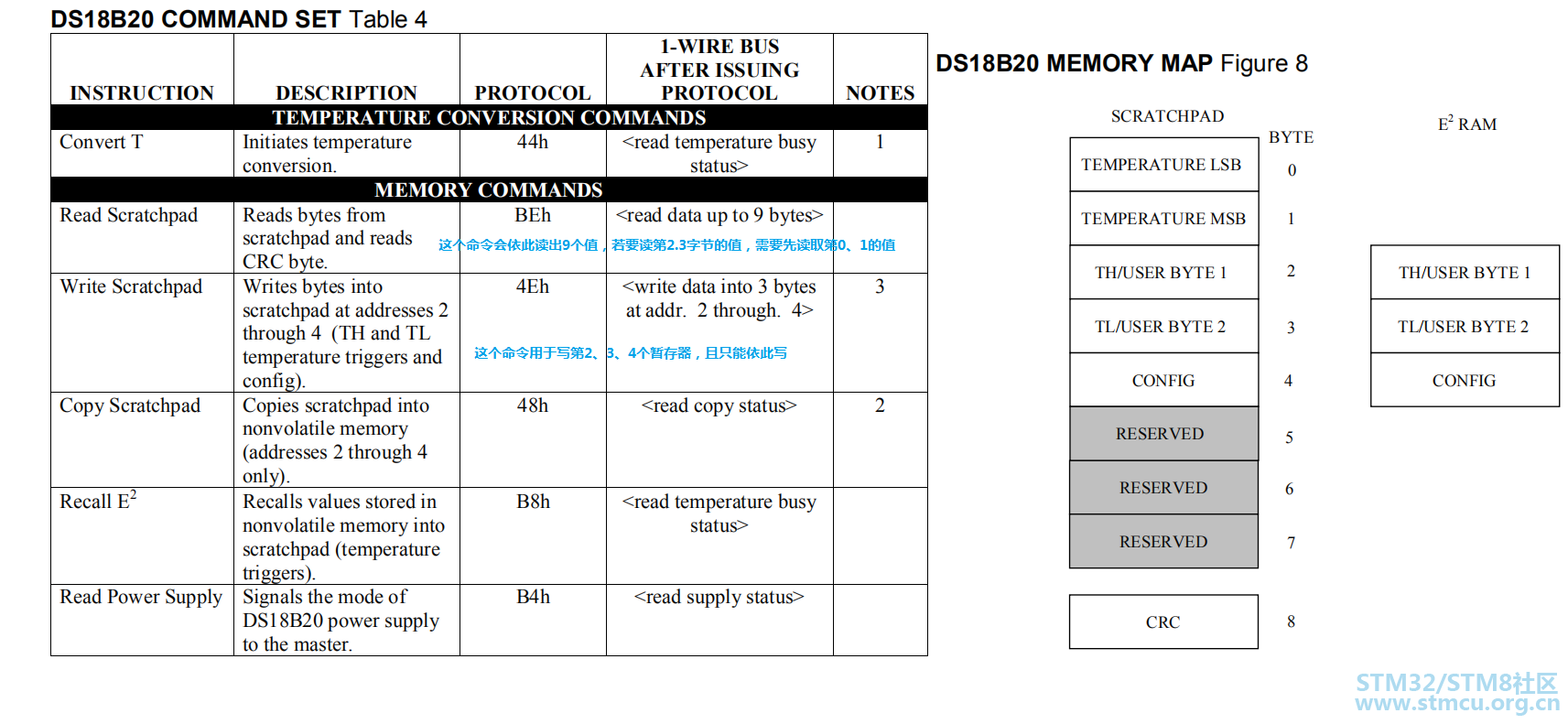

5、DS18B20命令
" u& h! g0 l; u1 H+ r" d
7 f5 o) _* U. g% E2 r* a, T: A/ B
; N1 N( h& x0 k5 G$ B* Y
2 `% `) H" ?" p1 R* J1 @8 [+ p
! P4 Z- ]( V) }. o1 U4 H
+ r$ u8 F% i& K6 b
. V3 |$ `& K  t
