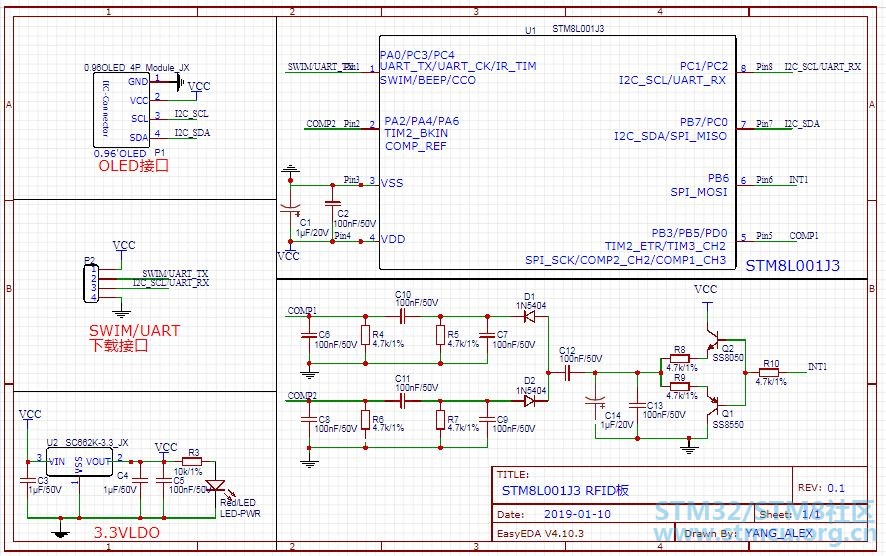

我准备用STM8做一个ID卡读卡写卡器。& ^! F- M2 C( u$ T, t  y
小区的门禁是ID卡,之前看到有网友用AVR和LGT单片机做ID卡读卡器和模拟器,心里痒痒的。正好看到这次ST的stm8活动,就想着看看能不能用STM8也做一个。只不过再增加一个写卡的功能。
2 @6 v/ P; {9 r. e& }$ p! p从STM8的资源上看,性能和外设是足够的: 用一个UART和PC通讯,一个IIC接外部OLED屏,传输或显示ID卡号;定时器加中断输出125kHz的载波,解码使用外部中断加定时器加LM358(准备尝试用STM8内部比较器替代掉LM358,简化电路,但可能导致读写卡距离缩短)、二极管、阻容解决。
: C( G( v* [& w( W+ x. o9 H& O% @( g, E7 b, L: B% q$ F* K
卡模拟器和写卡器采用类似方案,可以把外部OLED屏和解码部分去掉,通过PC写入ID卡号(存储在STM8内部的EEPROM里),在加定时器加中断输出125kHz的载波调制输出。当然也可以把读卡器和卡模拟器和写卡器做在一起,只是体积稍大一些。9 r% L8 P5 J: p, I/ D
" [+ e! ^5 Q% k  s+ w- k
外部IO需求不多,用8PIN的STM8足够了。
0 P# ?3 }$ G8 ~/ o6 d
6 A  u* b( K  t7 }1 K; H) Y) Q3 t初步构想原理图如下
. a: p( [+ T5 V8 j4 M  k/ l9 ] STM8-RFID.JPG
+ D& q3 F/ Q1 Y; h+ Y

不错的方案,楼主连接 LDO 前后的电源都标示成 VCC,这是不是有错?
yang_alex 回答时间:2019-1-12 21:37:28
slotg 发表于 2019-1-12 13:12* a  M2 ^- z. O- J
! U( |( P8 `( R8 t( V( a
谢谢提醒!这个表错了。
