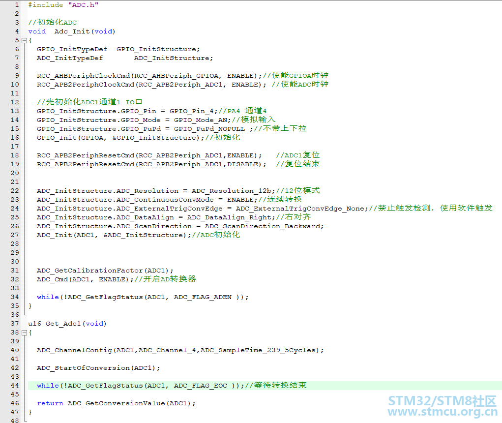

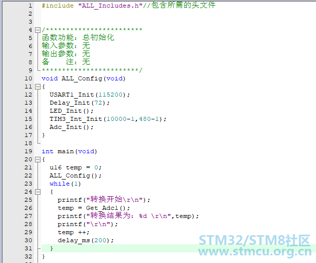

型号:stm32f030f4p6
程序功能:使用GPIOA4复用的ADC通道4采集电压信号。
问题:程序在初始化后,死在获取转换完成标志的地方,无法读出AD值。
求大神帮忙看看,问题在哪里。

Kevin_G 回答时间:2019-1-15 10:00:43
应该是用非连续转换模式,配置通道放在初始化,每次读取:启动转换,等待转换结束即可。
