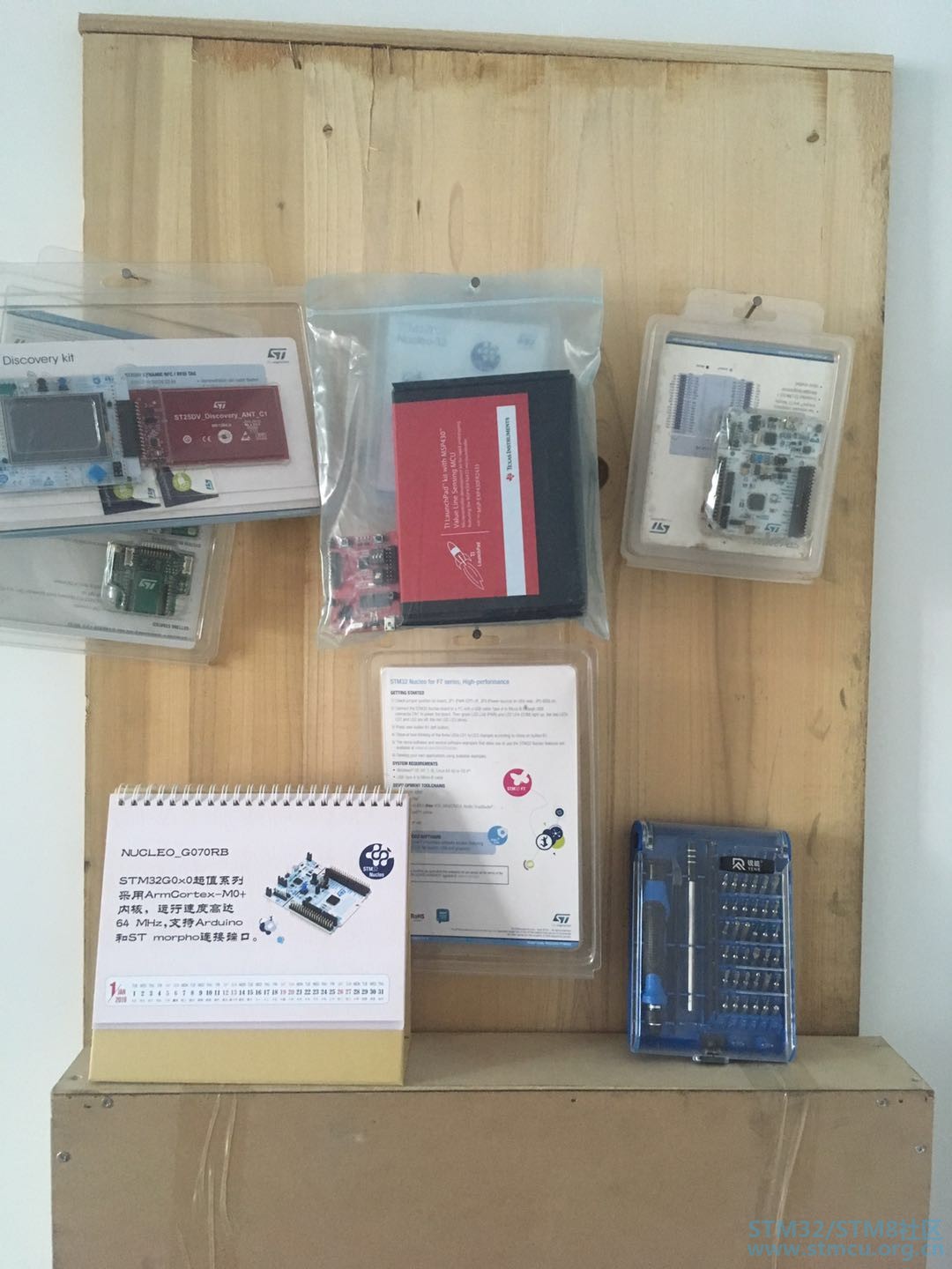

昨天连续收到两根礼物。一份是一个台历,一份是另一个台历和螺丝刀。太感谢了。
对了还有之前收到过的加湿器,这短短一个多月收到了社区好几份礼物,感谢无以言表。展示一下我的板卡墙一角:

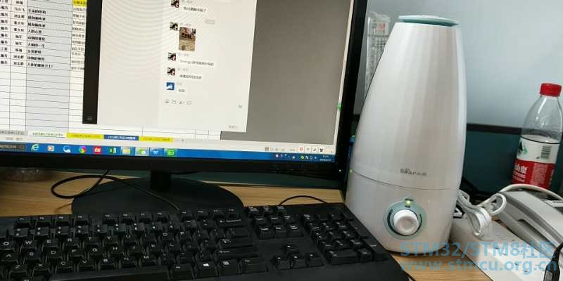

加湿器转赠给北方的朋友了,发来的照片:

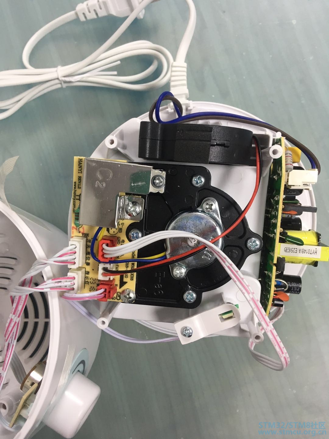

因为是转赠给朋友了。所谓“不拆解就不算拥有”。于是在寄送之前,我做了这样一件这样的事情:
内部总览图。 可以看到板子内部的主要执行部件是雾化片和风扇。
整块电路板都没有看到MCU。

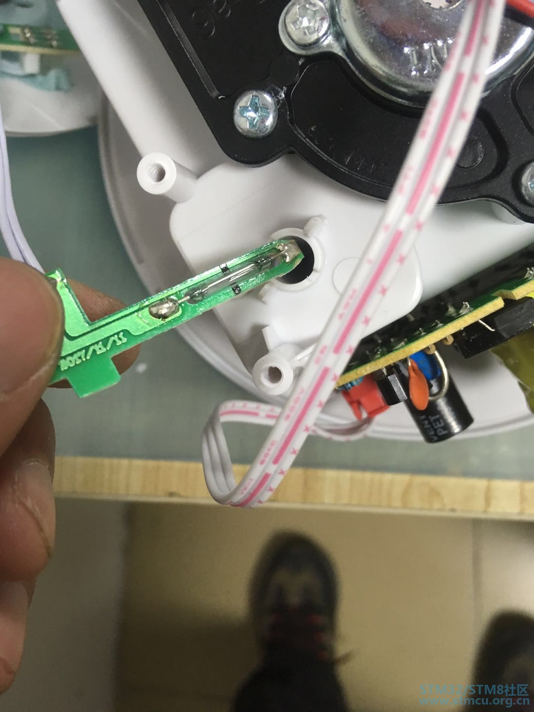

里面唯一的传感器就是这个干簧管。在加湿器里面有个浮动的磁铁。当以当水位太低的时候可以关断输出。

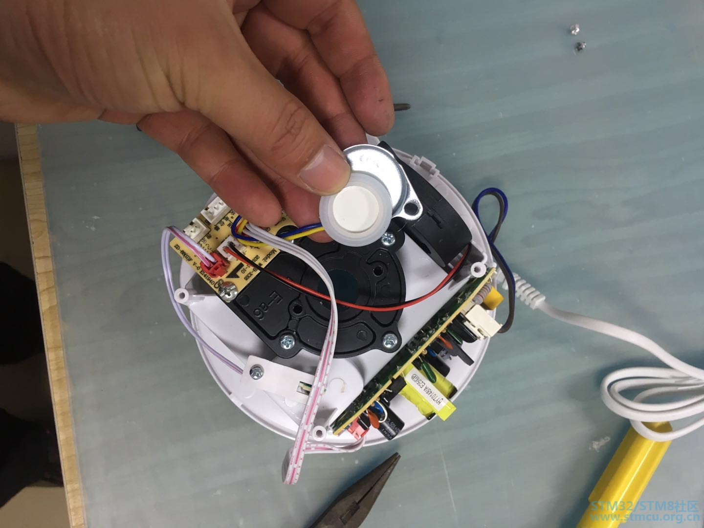

雾化片尽管普通,但是当我用螺丝试图旋开的时候发现。普通的螺丝刀根本很难拧开。后来在钳子和螺丝刀的双重合作下才拧开。我这才意识到,拧这么紧的原因是为了防止漏水。雾化片不知道用多少MHZ的。之前自己玩过。把手放在雾化片附近能感到强烈的震颤。

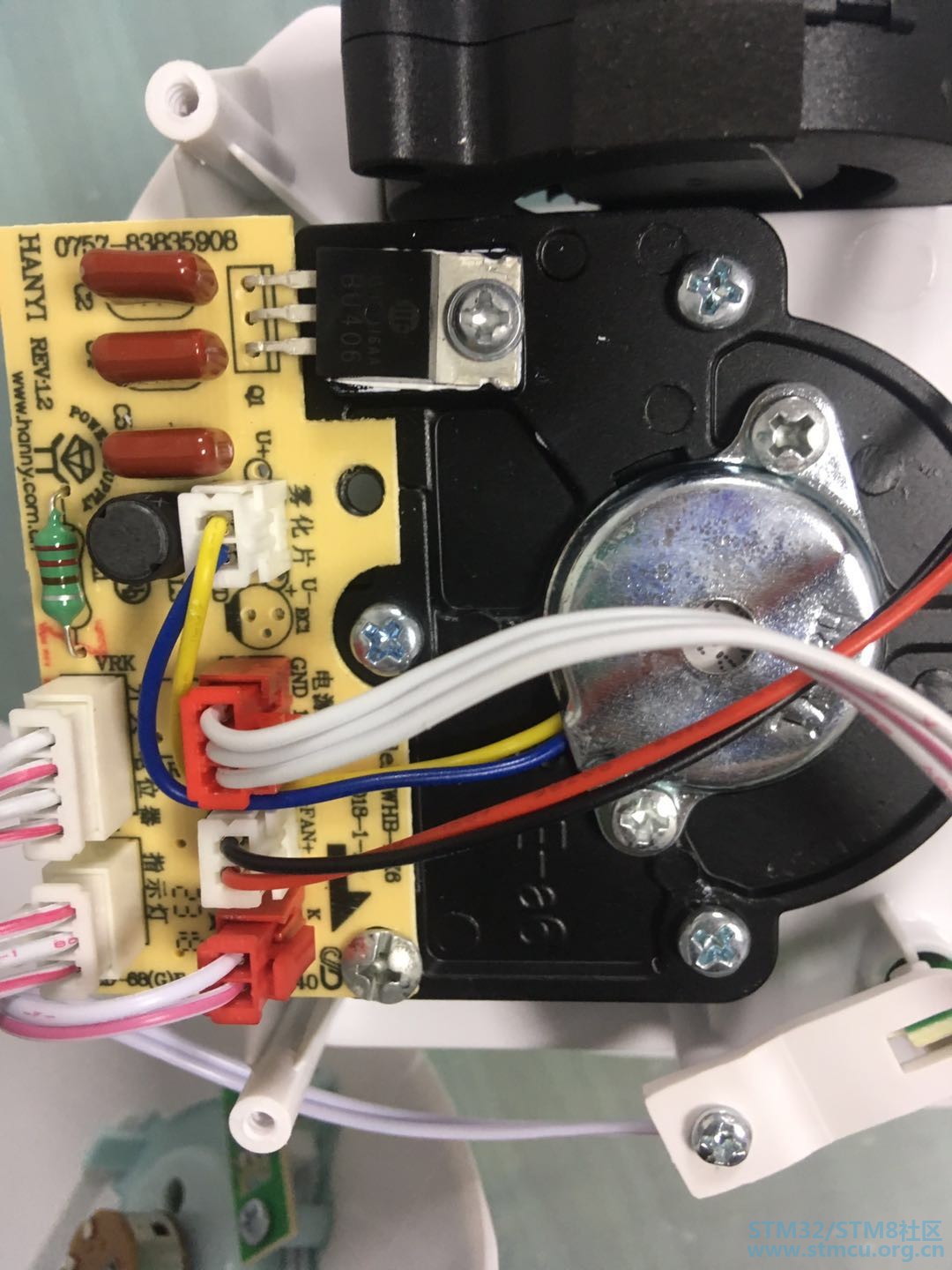

电路板上元件很少,所及很简单。但是元件和电路板的散热和保护等细节做的很好。感觉这产品质量应该有保证。一款好的产品除了功能简单设计可靠其实并不容易。
