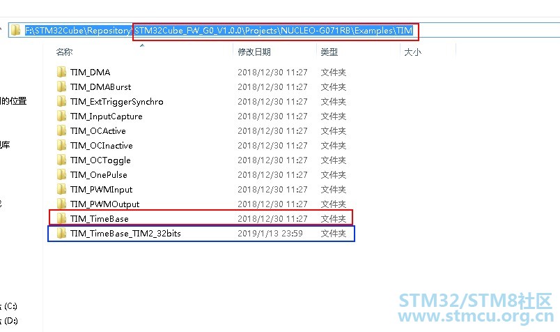

  直接使用STM32CubeMX中下载的STM32Cube_FW_G0_V1.0.0软件包,复制样例程序“STM32Cube_FW_G0_V1.0.0\Projects\NUCLEO-G071RB\Examples\TIM\TIM_TimeBase”,改名为“TIM_TimeBase_TIM2_32bits”进行测试。

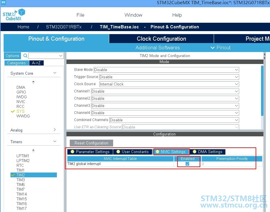

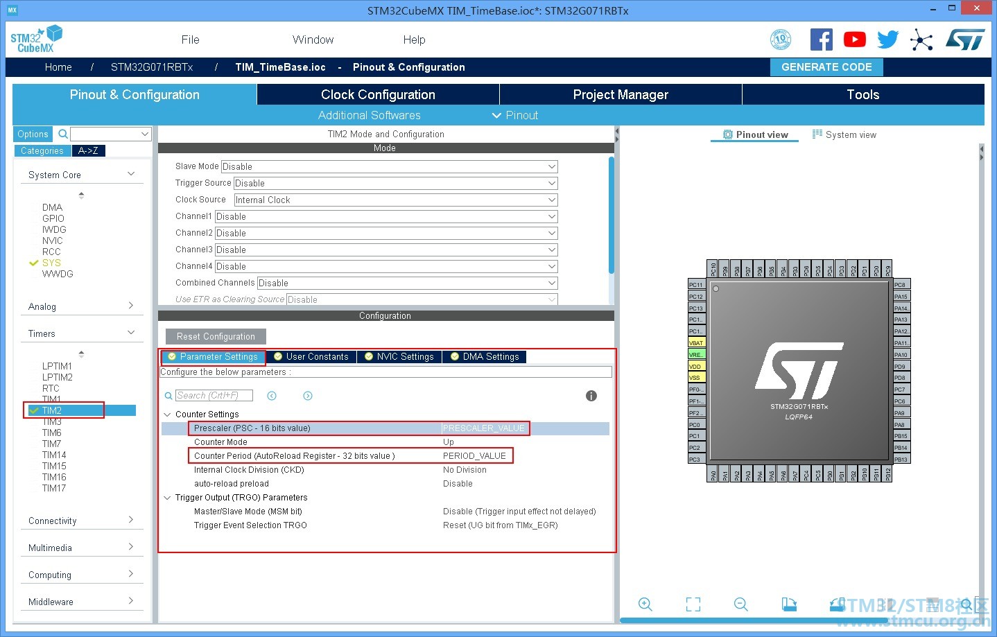

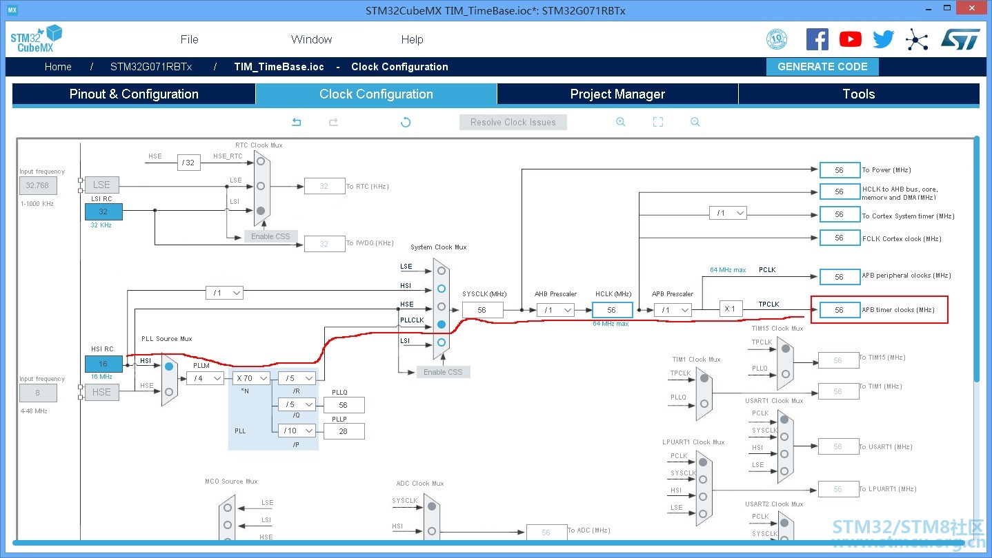

打开STM32CubeMX工程文件“TIM_TimeBase.ioc”,TIM2参数设置,预分频系数和自动装载值在程序中做了宏定义。
- J+ G7 M, Z. I' V
使用TIM2中断功能
: w, R" S* Y5 d  x1 o
使用设置内部时钟,设置系统时钟和TIM2时钟为56MHz。为了确定TIM2的时钟源,有必要在用户手册中确认。
* X+ j/ m! k* w0 c2 B/ d. r

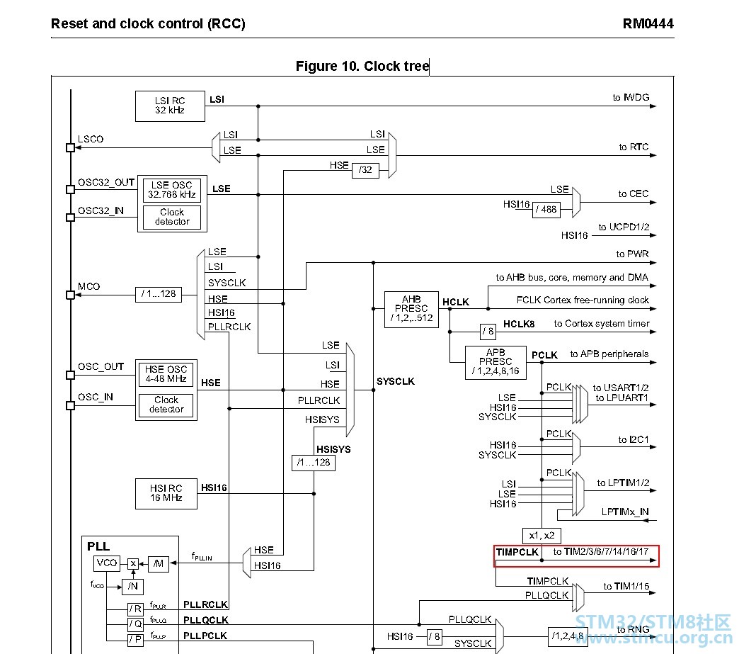

在用户手册中时钟树关系,找到TIM2时钟源,对应为STM32CubeMX中的TPCLK。
3 E0 L5 \8 e+ {0 g( S. n

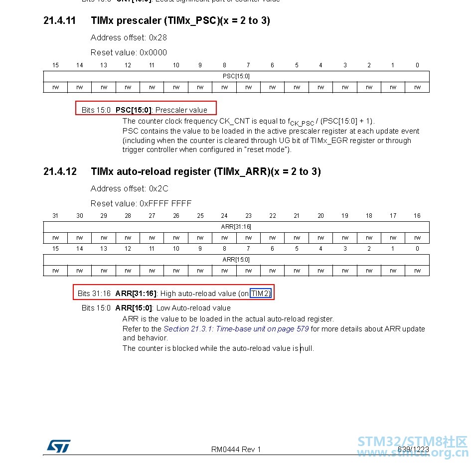

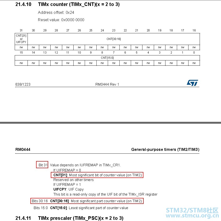

用户手册中可以看到,TIM2和TIM3几乎相同,除了TIM2的计数寄存器和自动装载寄存器是32位。
TIM2的计数寄存器为32位
6 u7 @% D( K* Z7 d+ P
TIM2的自动装载寄存器为32位,TIM2/TIM3的预分频寄存器均为16位。

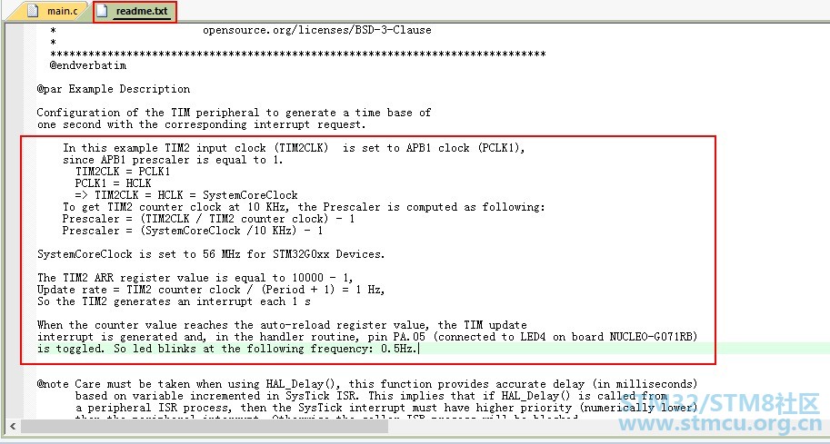

打开Keil工程,打开"readme.txt"文件,有本工程相关说明。虽是英文,但不难看懂,故无需解释。

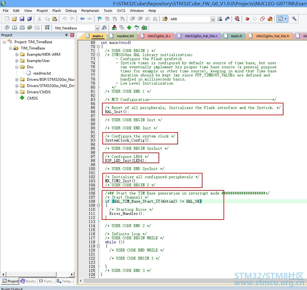

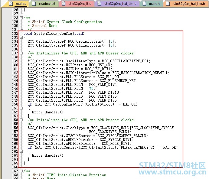

“main.c”文件中,主函数main,套路比较清晰。无非是设置时钟、设置LED、初始化设置TIM2、中断方式开启TIM2。
; {+ ?" |# O0 d+ v& h, C; T0 Q% U
系统时钟设置,可对照上面STM32CubeMX工程文件中的时钟树理解。

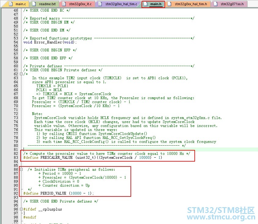

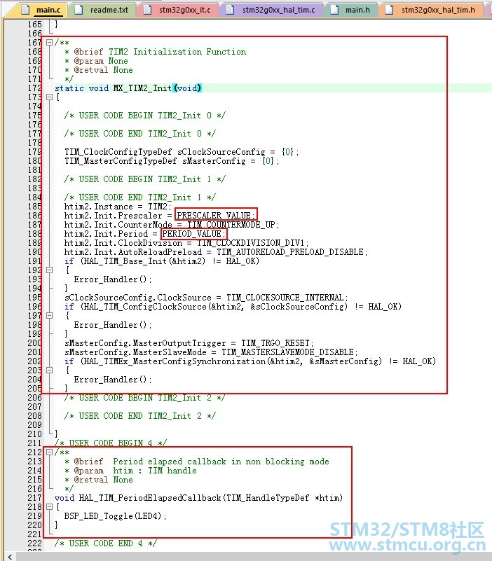

TIM2初始化函数中,使用了两个关键的宏定义,预分频和自动装载值。TIM2的中断回调函数,进一次中断,LED4状态翻转一次。
  x: l( v9 {: V

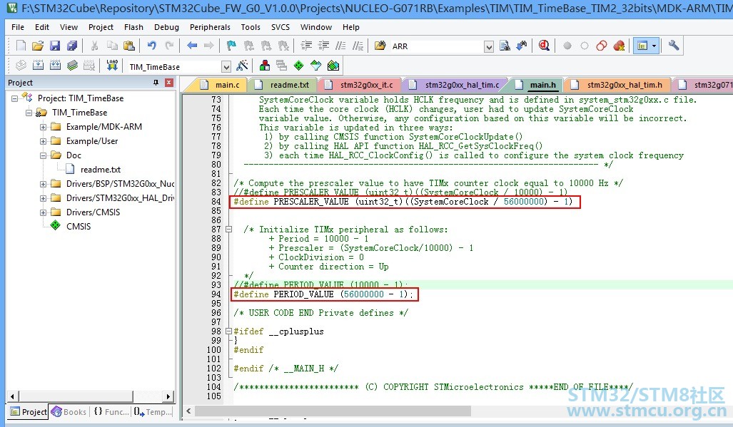

在“main.h”文件中有预分频和自动装载值宏定义。调用SystemCoreClock来计算预分频系数,预分频寄存器为16位,系数最小为0,最大为65535,因此这里的“10000”也不是乱选。相对来说自动装载参数设置就比较随意一些,32位数,从0到4294967295随意搞。只要这两个宏定义中的“10000”被相同的数代替,那得到的计数器中断频率始终保持1Hz。

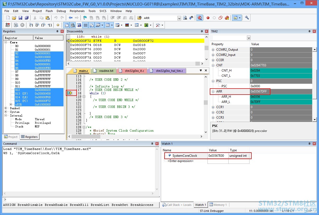

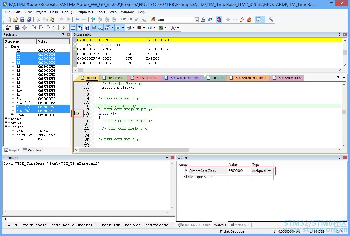

先按编译默认工程,下载到开发板,可以看到时钟初始化完成后的SystemCoreClock时钟,的确为56MHz。
5 H9 j4 n. L  y$ s2 d8 P, R7 p( d
修改两个宏定义中的常数“10000”为“56000000”,这里用56000000,因为此数大于24位的最大值16777216,为了验证TIM2计数器的确为32位,而不是16位或24位。
' Q7 Y) C) y8 ^3 g1 I: b3 f

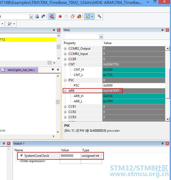

重新编译工程,Debug跟踪执行,可以看到TIM2的自裁装载寄存器ARR值为“3567DFF”,SystemCoreClock时钟为“3567E00”。
9 M# b" c# T& W* C4 {
SystemCoreClock时钟“3567E00”,对应十进制的“56000000”。
+ c7 m2 c. Y4 F4 _1 Z) R) m. T& w
全速运行程序,可以看到板上LD4以0.5Hz的频率在闪烁。
