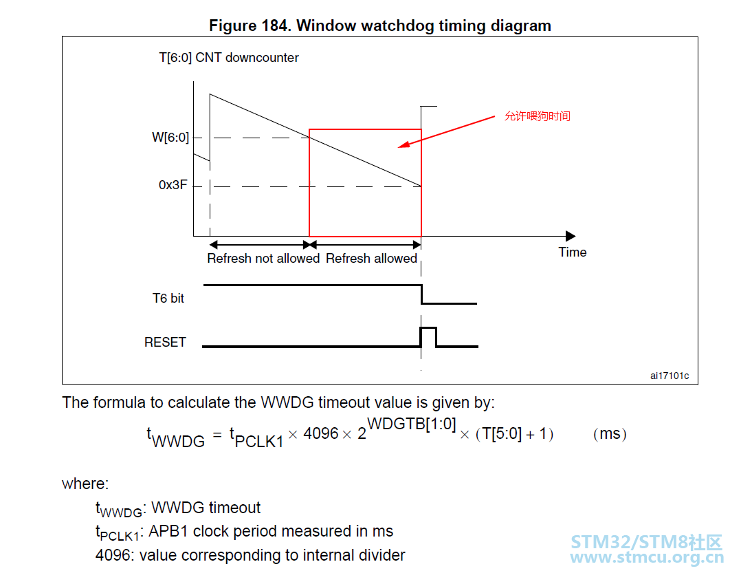

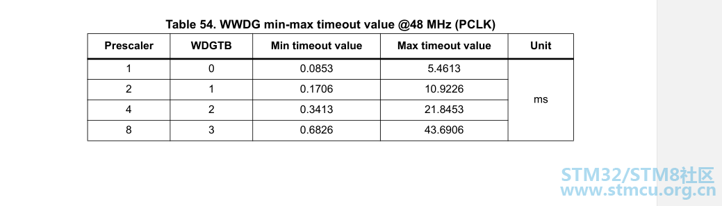

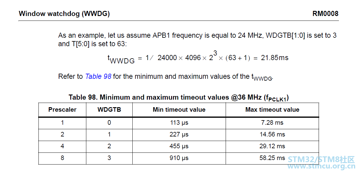

七哥 回答时间:2019-1-15 12:20:10
手册得看呀!
窗口时间才有喂狗,其余时间不允许。图下面有计算公式
WWDG最大时间,以24M APB1时间为例代入公司计算,以及36M时的表格
