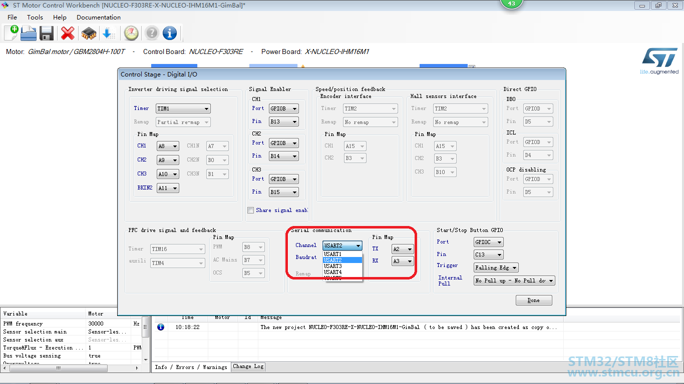

romenchen 回答时间:2019-1-20 22:13:22
看你的编译的结果,应该是你的USART端口定义有错误,查对修改一下就好,与MCSDK库没关系
参与人数 1蝴蝶豆 +3 收起 理由
STMCU + 3
romenchen 回答时间:2019-1-20 22:37:35
检查红框内的
