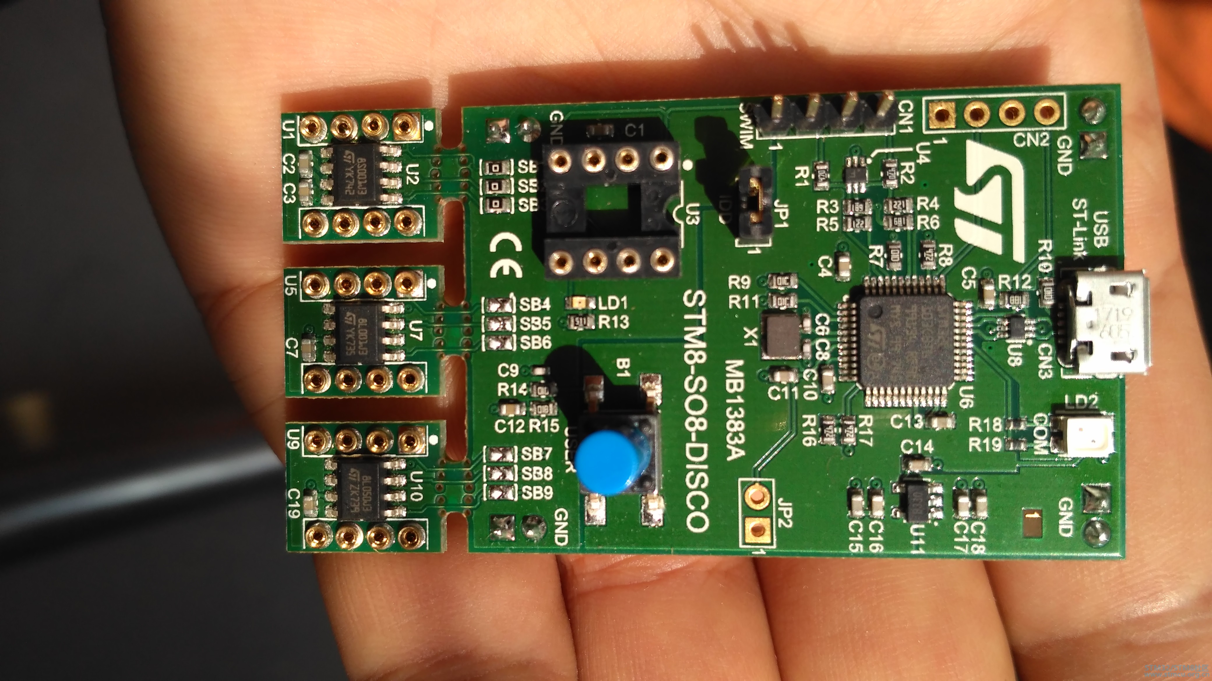

本帖最后由 zhdzhd-174422 于 2019-1-18 21:20 编辑 # d8 \6 }! }# R9 Z3 y$ c) J: b 参加 “【活动】最新体验!STM8 DISCO邀您评测”的板上今天收到了@STMCU,打开包装感觉出乎意料的小,没有想象的中的那么“大"啊 ![]() / M/ o6 Z: p0 o! ~9 }5 g5 R7 [ 开发板上提供了三个STM8 SOP8 的MCU:分别是STM8S001J3\STM8L001J3\STM8L050J3.添加有SO8 TO DIL8 接口,并允许用户轻松开发和共享应用程序,开发板上也板载ST-Link/V2,方便评估调试STM8S和STM8L系列8个引脚芯片的功能,开发板默认连接的是STM8S001J3,如果需要评估调试另外2个芯片,可以通过以下2种方法实现:4 ~$ v7 m" w, u7 F7 l1 n5 @6 J 1、通过修改3个0欧姆电阻的桥接位置 ,出厂默认焊接的是SB1\SB2\SB3对应的是U2(STM8S001J3);SB4\SB5\SB6对应的是U7(STM8L001J3);SB7\SB8\SB9对应的是U10(STM8L050J3)。

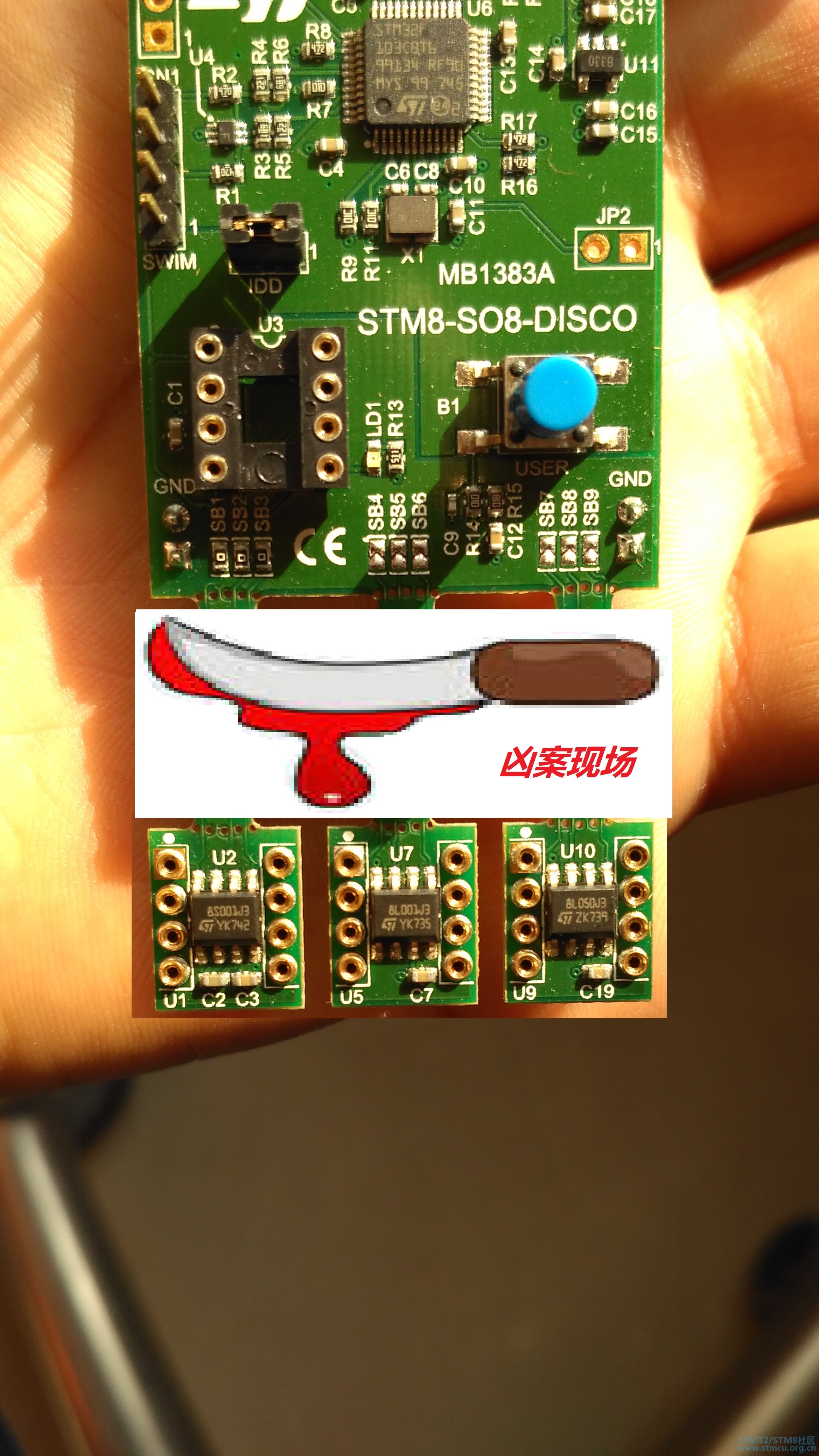

2、(破坏性的)直接从板子上把载有芯片的SO8模块从开发板掰断(打断猫的三只脚 那该有多疼啊 ),再插到(U3)DIP8插座上(把猫的脚给移植到肚子上 ,让它满血复活吧)。2 L$ F" [& n, T7 G; P5 g, P* a1 w) e- F# C5 f# r7 a/ t
凶手不是我,我可有不在场证明哟 8 e% q/ K7 z5 \ m+ D4 t

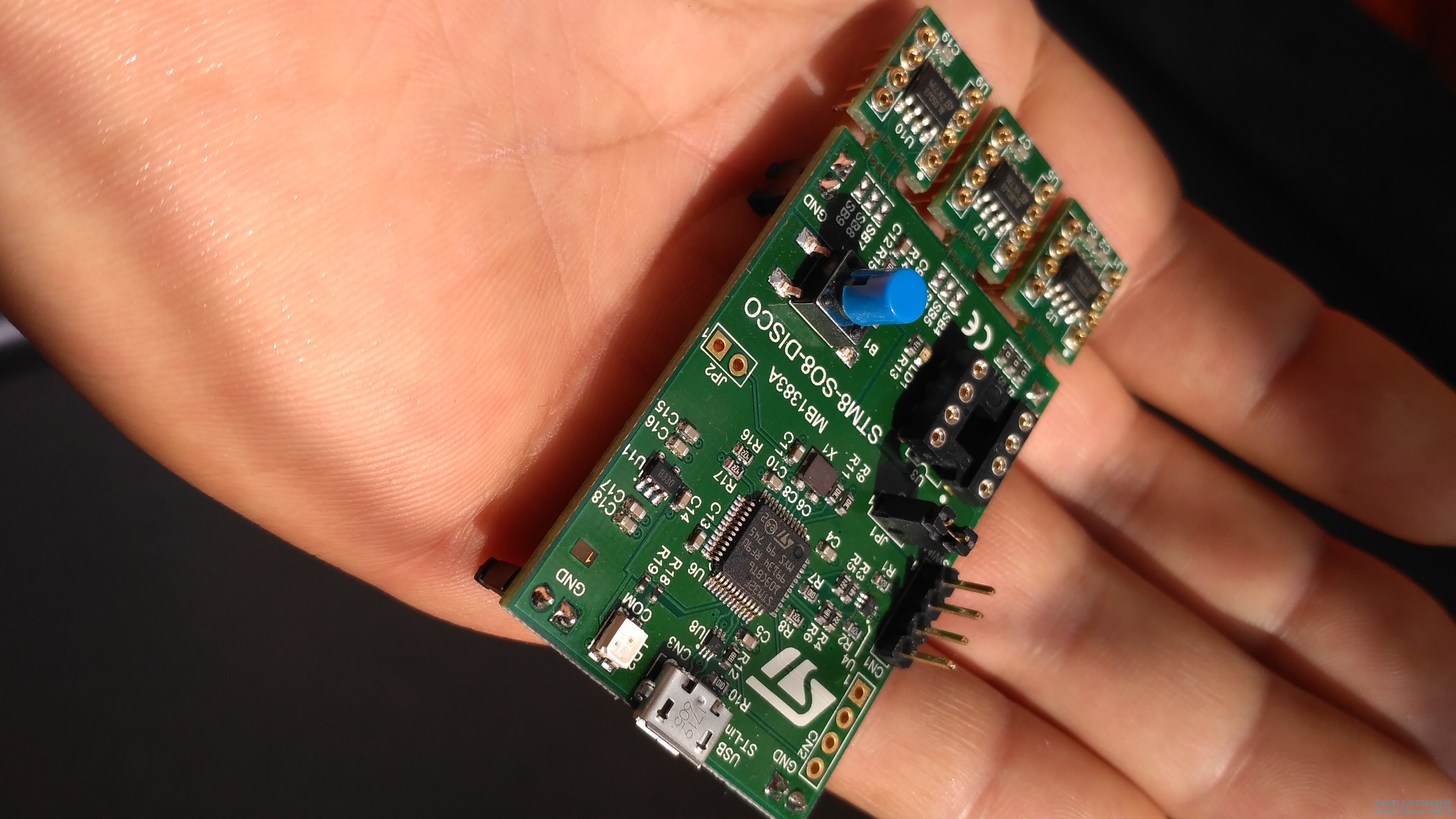

调试接口由万年的Mini-usb变成了Micro-usb了 - `! w2 z2 j7 q$ J$ W8 w4 M/ j
