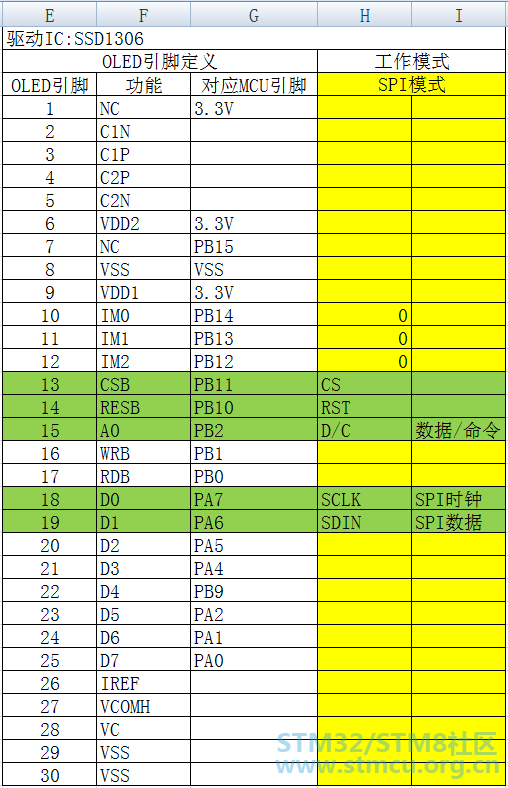

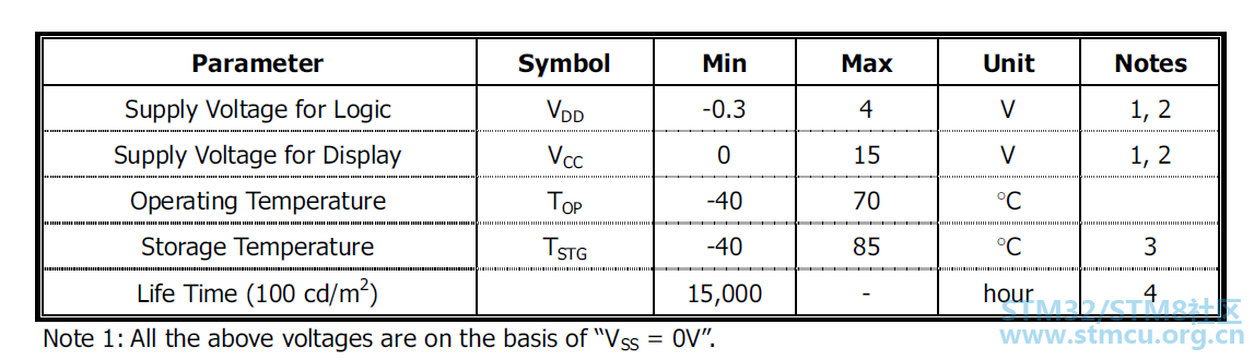

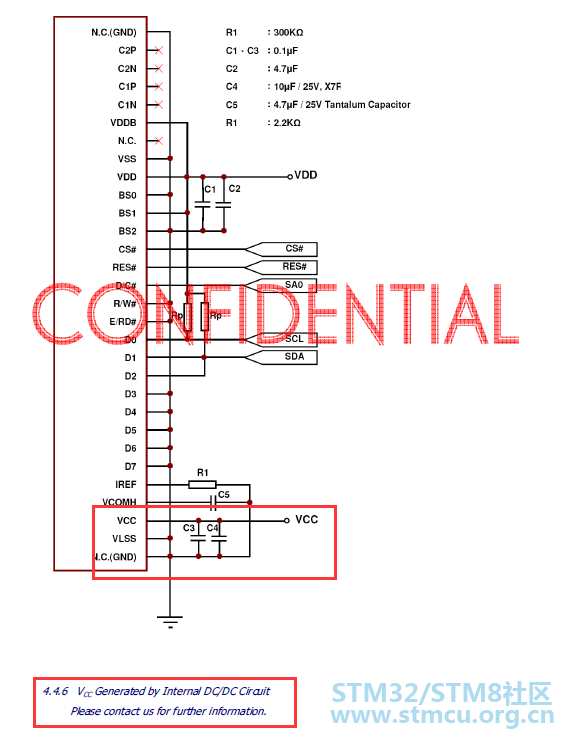

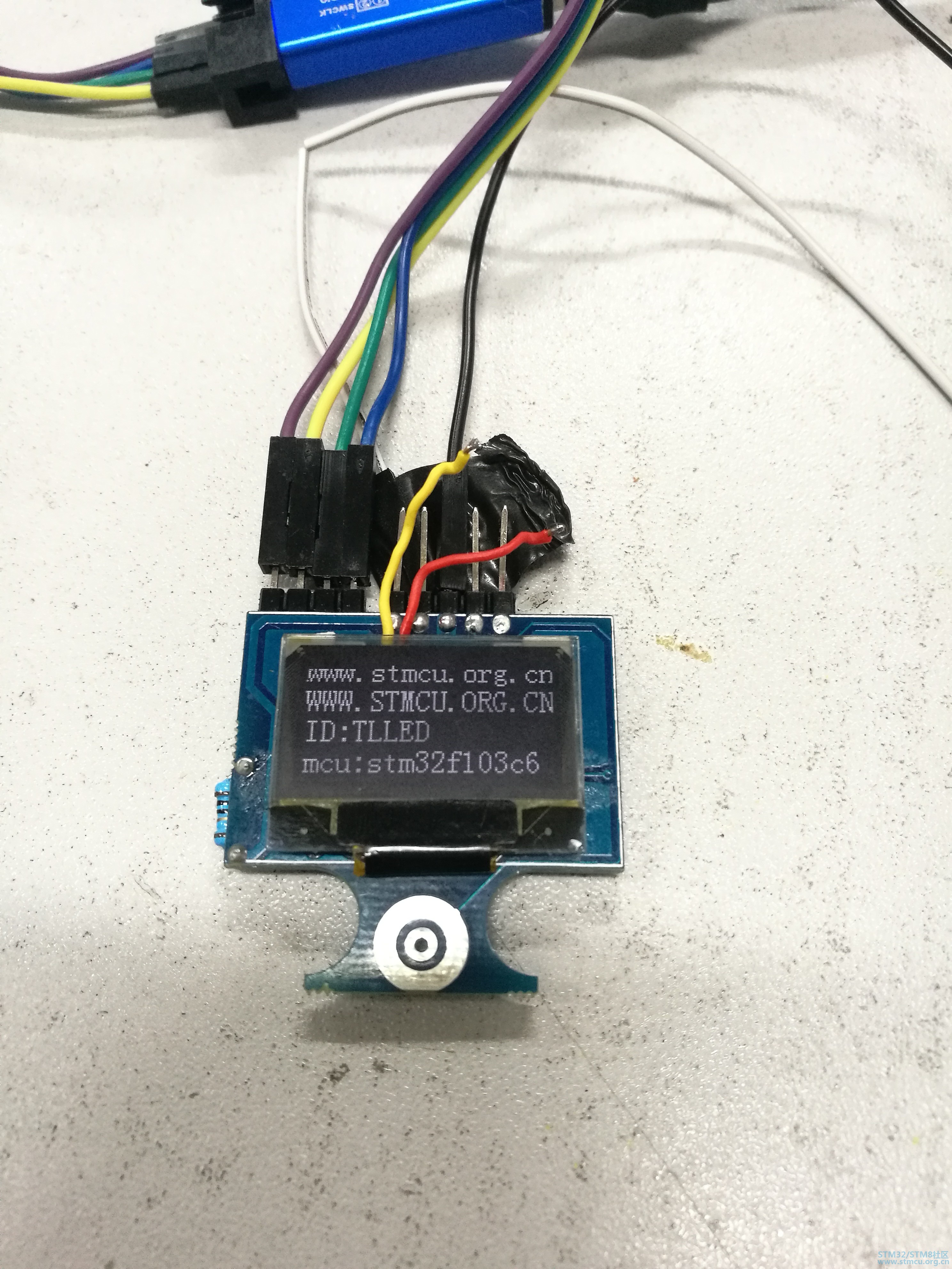

3 c- z% i8 E1 \8 M& y    STM32F103C6T6 驱动OLED,显示屏点阵应该是12864,手头没有显示屏的资料,只有猜测出是SSD1306芯片。6 m3 Y% t- p( l' b* Z
" t9 o9 b* j% T. a
; y4 h8 c/ Y' ~  Y2 q4 }- S    1、按照SSD1306芯片找OLED显示屏资料,找到的显示屏和芯片资料如下:* m/ V! W# w; Z, s# Y
