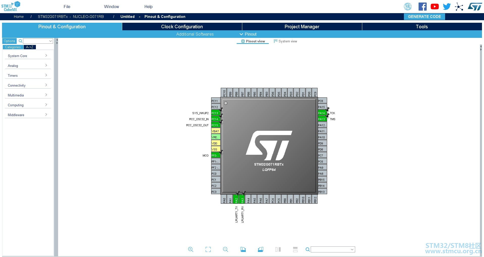

可以通过cubemx生成默认NUCLEO-G071RB的工程,长这个样子。

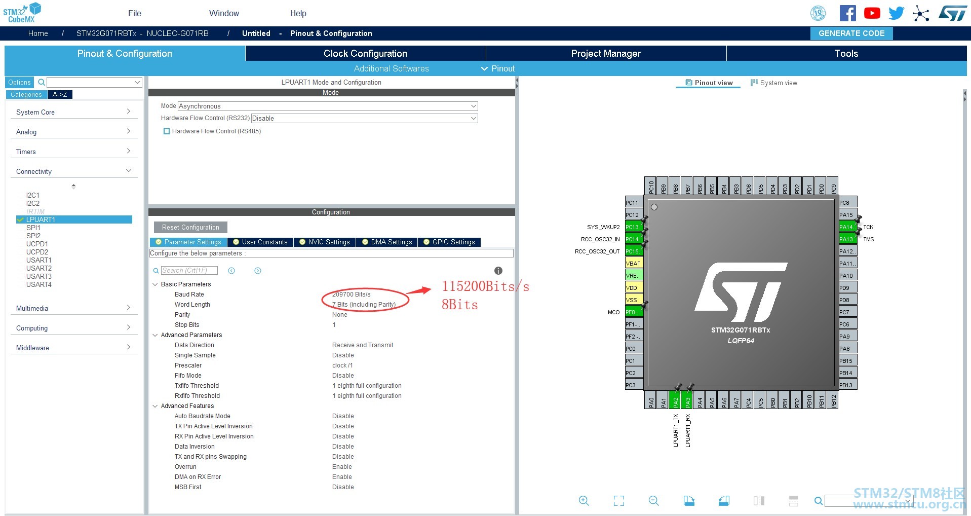

默认生成的工程配置了唤醒,低速晶振,低功耗串口以及调试接口,我们可以在这个基础上添加内容。不过串口需要修改一下,我们常用的串口波特率为115200或者9600,工程默认配置是209700,而我们常用的串口工具不支持这个波特率。

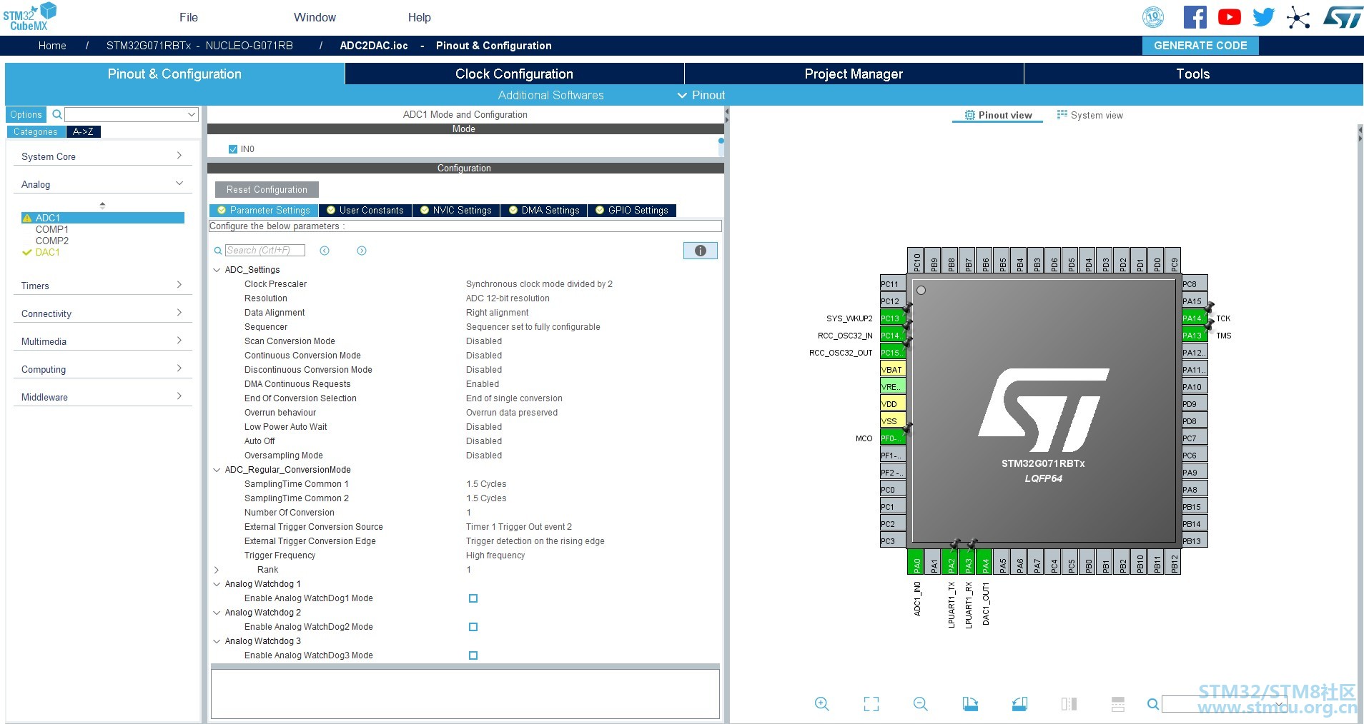

ADC配置:
& [! P/ i! ~1 k, T3 y8 n) Q
! F+ _+ H2 \0 i0 r, r: f5 ^

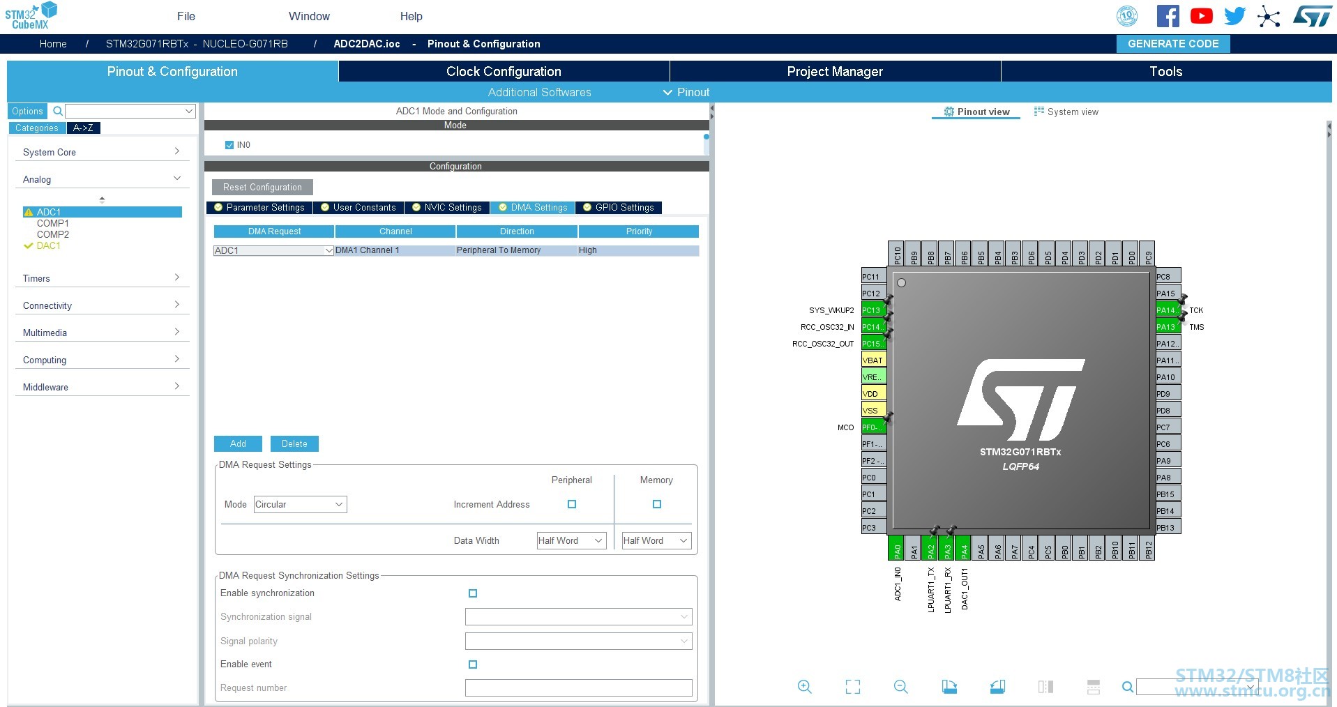

这里选择的是ADC通道0,采样精度为12位,数据右对齐方式,仅开启了DAM连续请求,本次测评准备用DMA触发。设置ADC触发源为timer1,我的打算是后面跑跑电机,所以让adc和高级定时器关联起来。: r! j- p0 I- Q) n# K

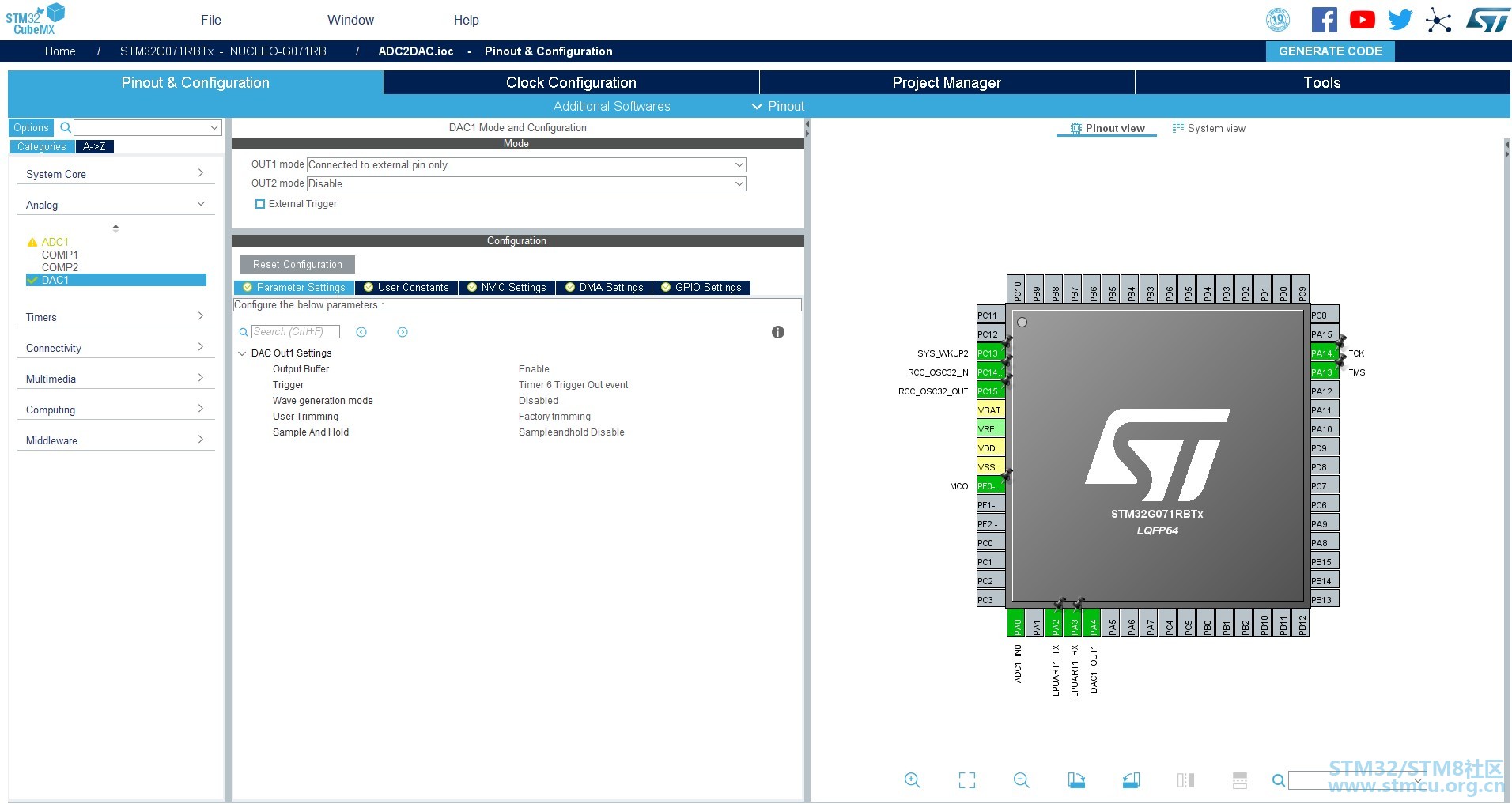

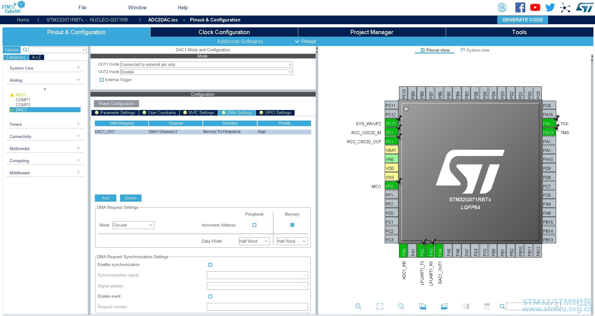

DAC配置
DAC配置.jpg , C6 _1 M. w- U/ r& l
DAC的配置就比较简单了,选择仅连接到外部引脚,输出buffer使能,通过timer6的更新事件触发,其他默认即可。现在有各种各样数据可视化工具出现在工程师的眼前,但是在没有这些工具之前想要看到mcu内部变量的变化趋势可是要费一定精力的。串口虽简单易用,但是占用mcu资源;据我了解的不占mcu资源的JScope(SEGGER家的),简单的应用倒是可以还可以使用,对数据观测量较大或者数据改变速率较快时使用则需要更强大的调试器(Jlink Pro)加持,对于大多数工程师来说购买正版Jlink还是有点贵贵的。这个时候mcu自带DAC就大大帮了忙,通过示波器的电压探头就能以较高帧率去观察mcu内部变量的变化趋势。

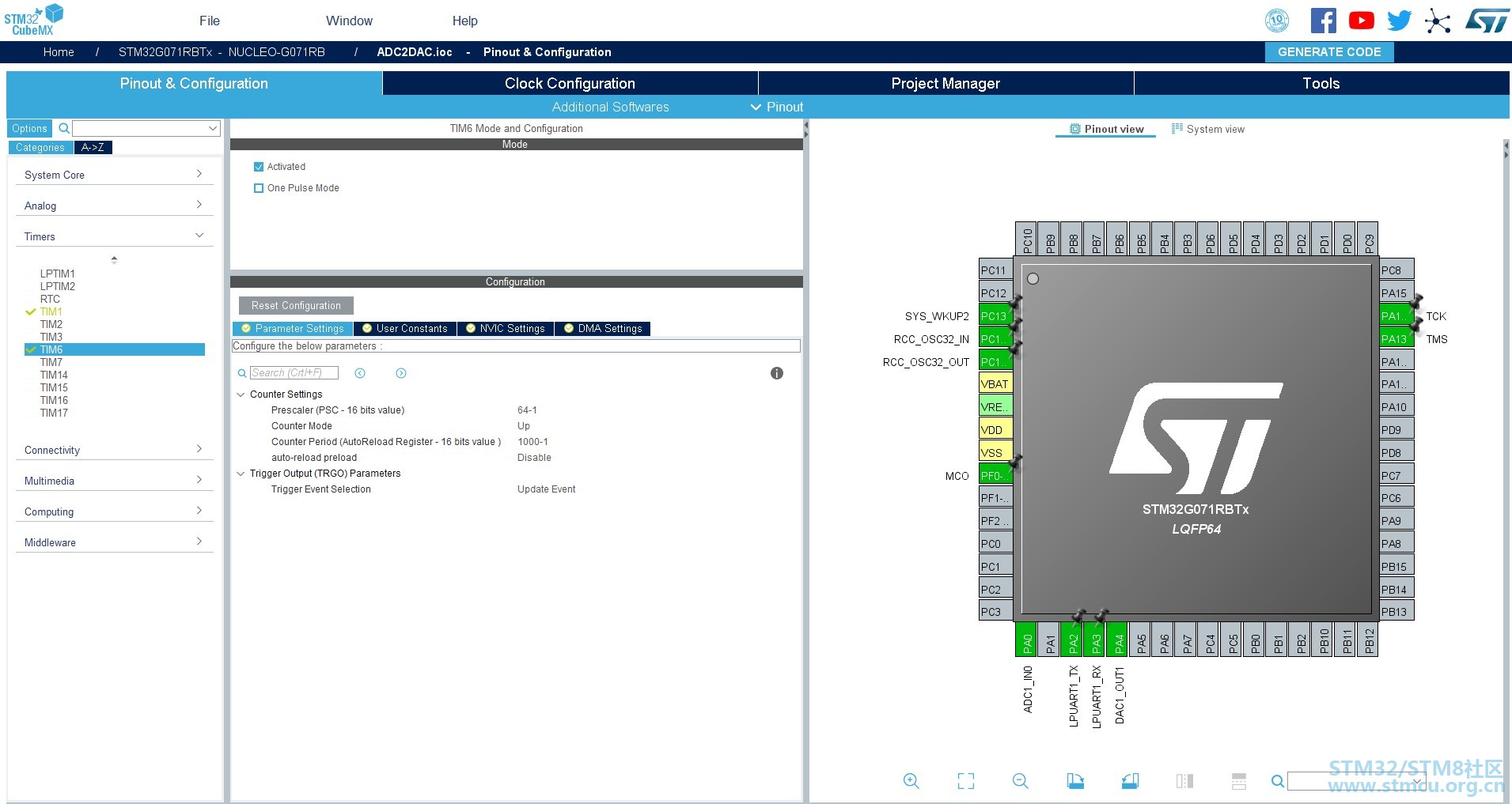

$ d* \. l( E1 n1 ZTimer6配置
Tiemr6配置.jpg $ G) ]9 \( ~% z9 ?7 I; E
Timer6是普通定时器,只能向上计数,可以产生更新事件,本次测评用timer6触发DAC的DMA转换。

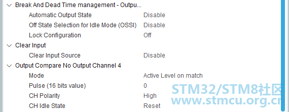

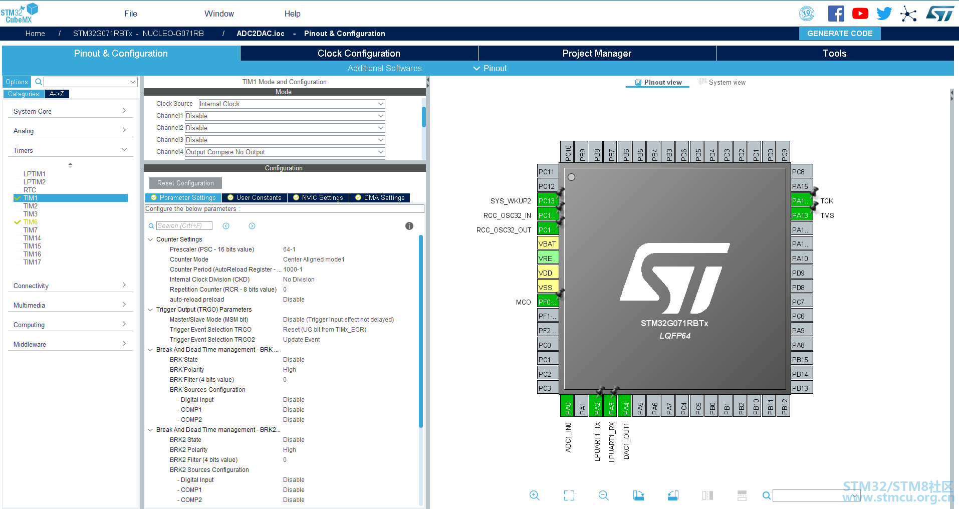

Timer1配置
在ST的mcu家族中的定时器里,Timer1永远是最高配置,拥有更多强大的功能,特别适用于电机控制,另外就是G0系列的Timer1可以倍频,达到MCU最大主频的2倍,即以128MHz的频率运行。
本次测评暂时只使用定时器1作为ADC的触发源。  T1 v- {, q; m" K1 n4 Q6 A

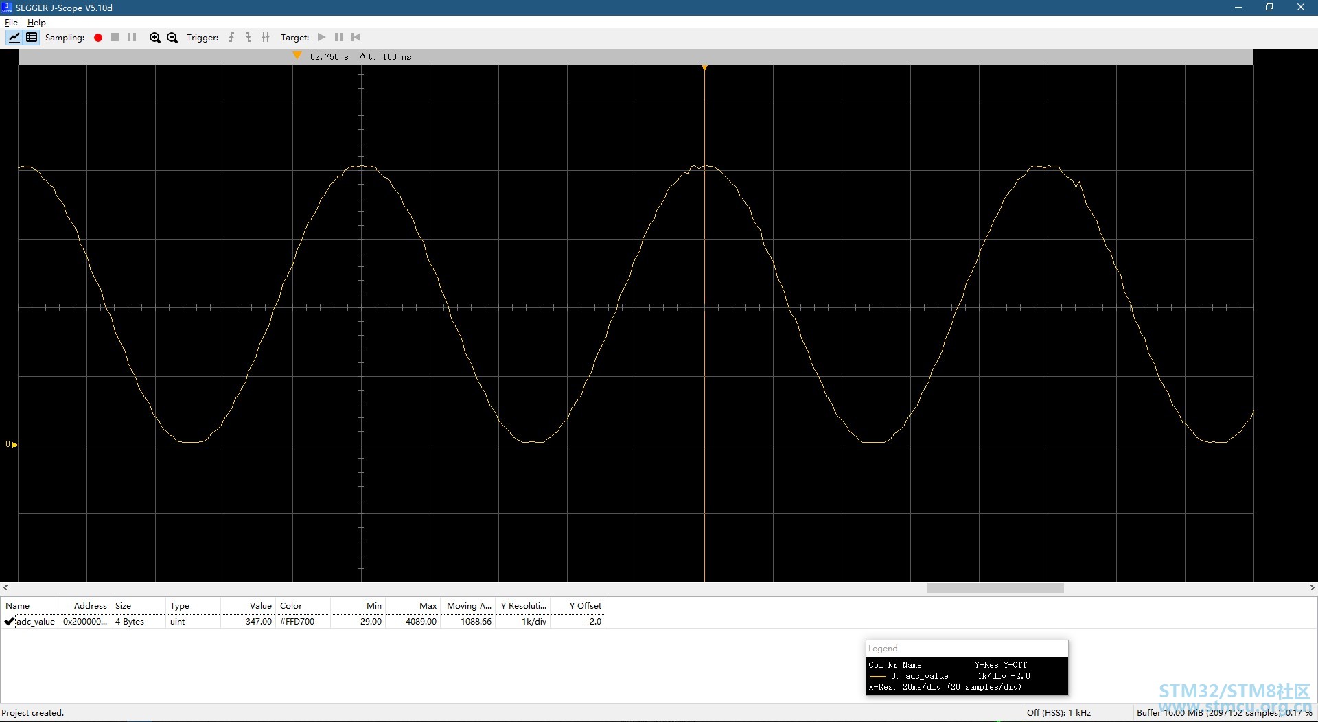

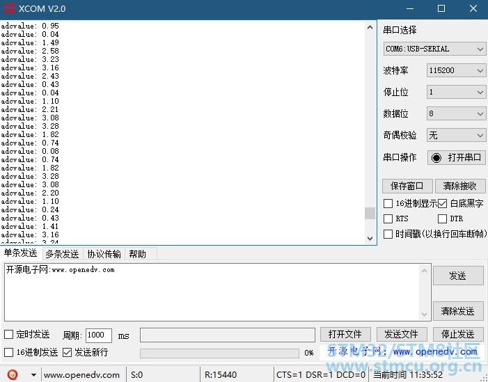

现在可以通过示波器和Jscope分别看到DAC和ADC的状态了,通过串口也能看到的部分信息。
' E8 o# {; b3 \! e" M8 D

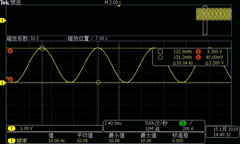

DAC以较低频率触发(10Hz),timer6配置为不分频,计数值为49999。可以看到在低频时可以看到DAC输出的0V并不是0V,有40mV的偏移,满幅电压是正常的3.3V。
, z- A8 t. s$ @7 j2 Q
4 F  x5 s5 o$ e

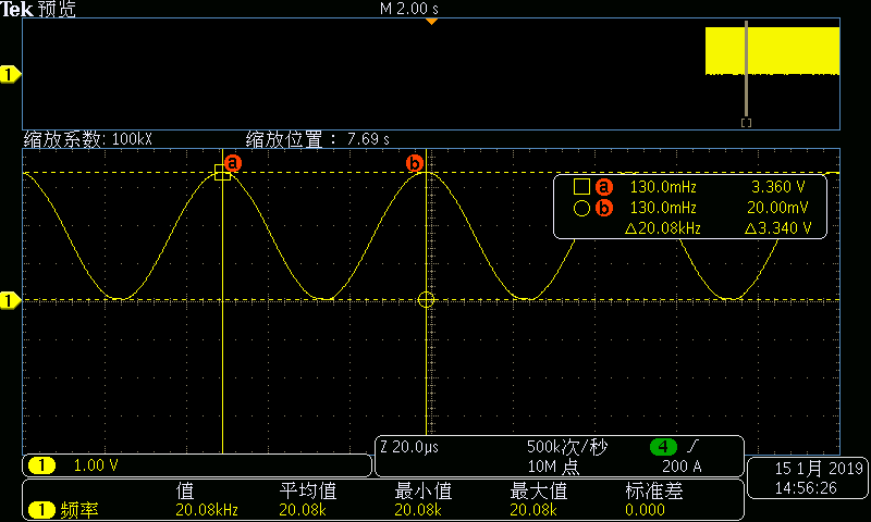

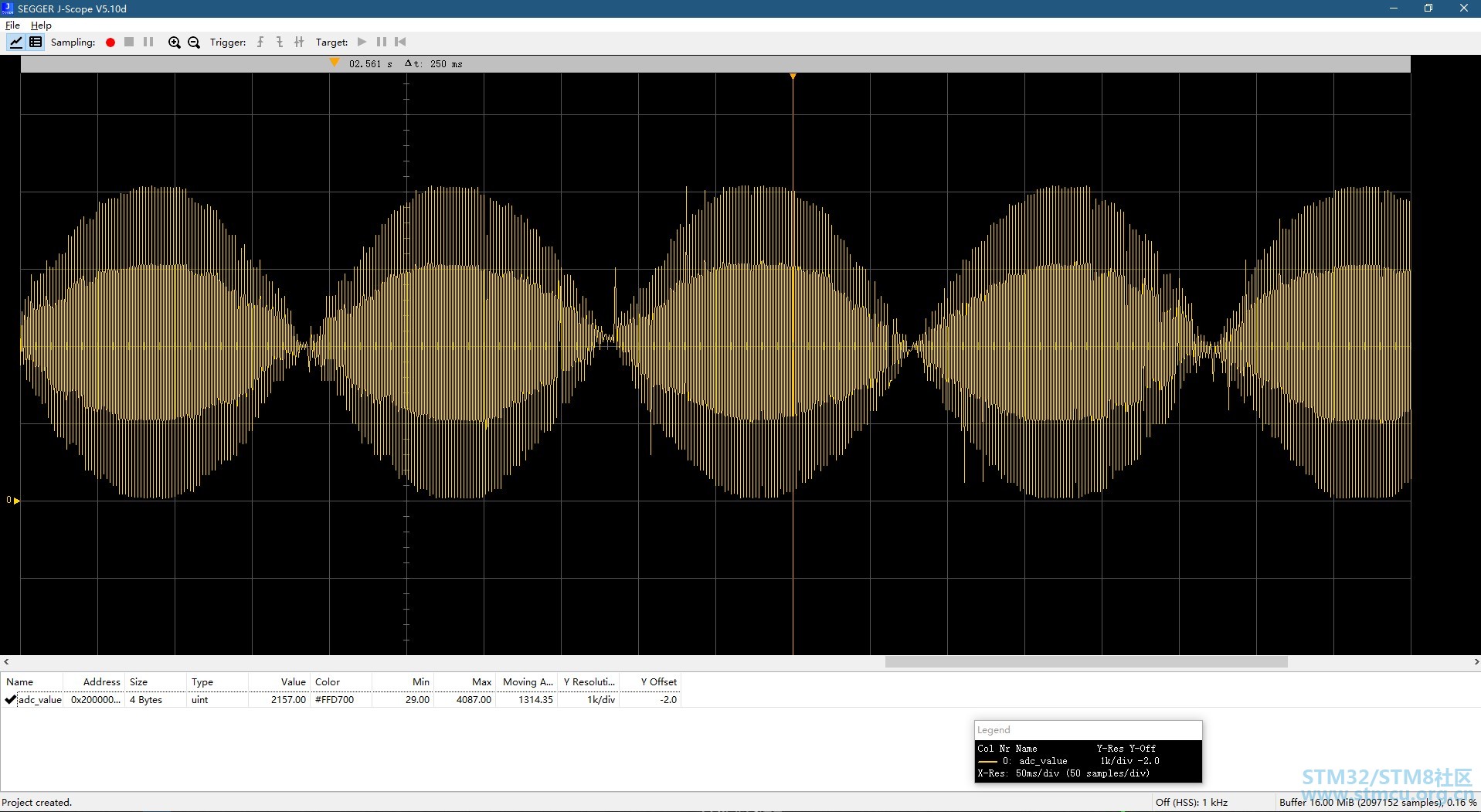

500Hz正弦波,Tiemr6配置为不分频,计数值为999
500Hz的正弦波已经让普通Jlink+JScope无能为力了,再后面的JScope波形也就不贴出来了,其实通过香农定理也能预测到这个结果,普通Jlink+JScope最高采样率才1KHz,而香农定理提出要能还原信号原来的状态,采样频率至少要是信号频率的两倍,这里恰好两倍,不能还原DAC输出的正弦波也算是正常。

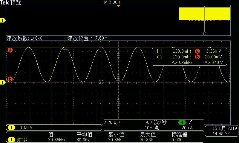

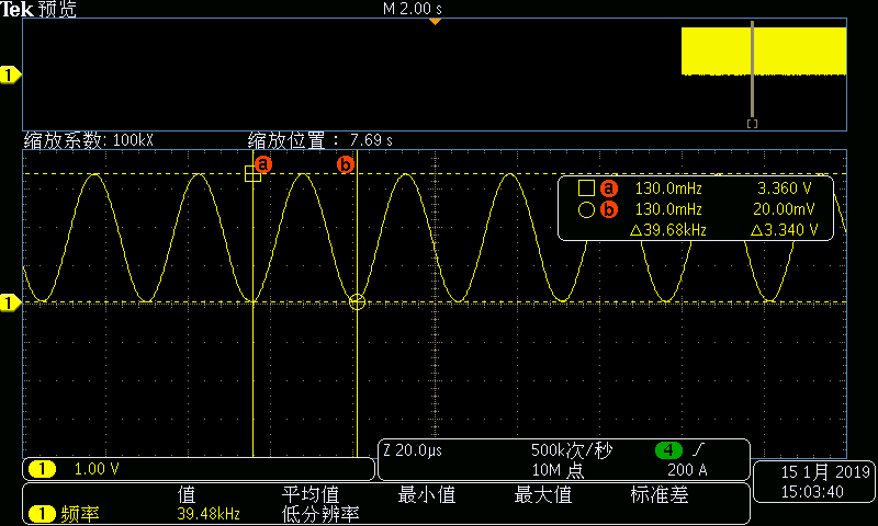

DAC输出的最大正弦波频率为39.48KHz,这里可以计算的到DAC更新频率为39.48KHz*128=5.053MHz,有DMA的加持就算是很高频的数据也能采集到了。

数码小叶 发表于 2020-11-18 08:506 U7 A8 q+ l) Y" ~
最大正弦波频率为39.48KHz,这个应该加上限制条件,不然远不止这个频率。顺带吐槽下ST的设计,自带的波形生 ...
1 Z$ z  m" q* O( i9 k/ x6 n5 T* }
限制条件就是dac电压幅值不降低的情况下输出的最大频率,这个地方确实描述有点问题,感谢指正
