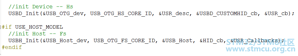

程序是根据st提供的例程,在stm32f407上面同时使用两个usb接口,两个usb接口都工作于FS模式。HS OTG接口用做Slave,FS接口用做Host。Slave已经在PC上枚举成功,Host也可正常的枚举鼠标键盘,并可打印鼠标做小信息。
