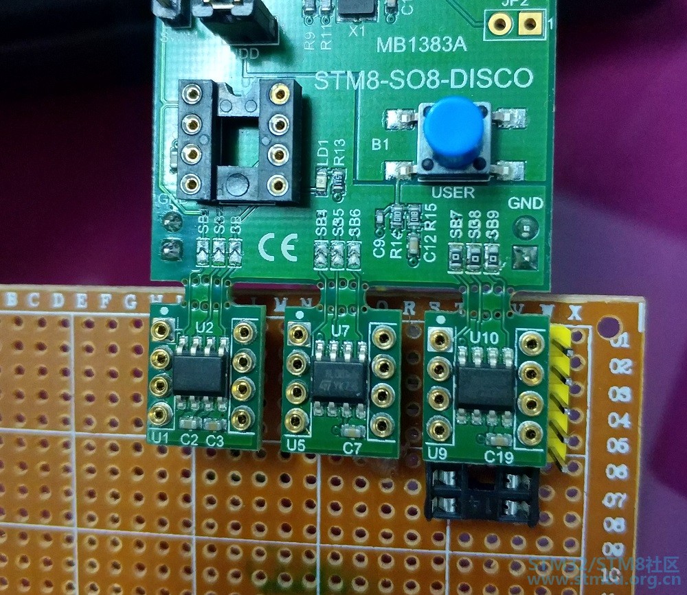

3,  3个芯片可以掰下来,放到DIP插座上用。

2,  8脚针用的是圆形的针,又短又细,没有办法连接杜邦线,你说没有串口就算了,我想自己连接串口模块,竟然还接口不对,真是非常不方便。

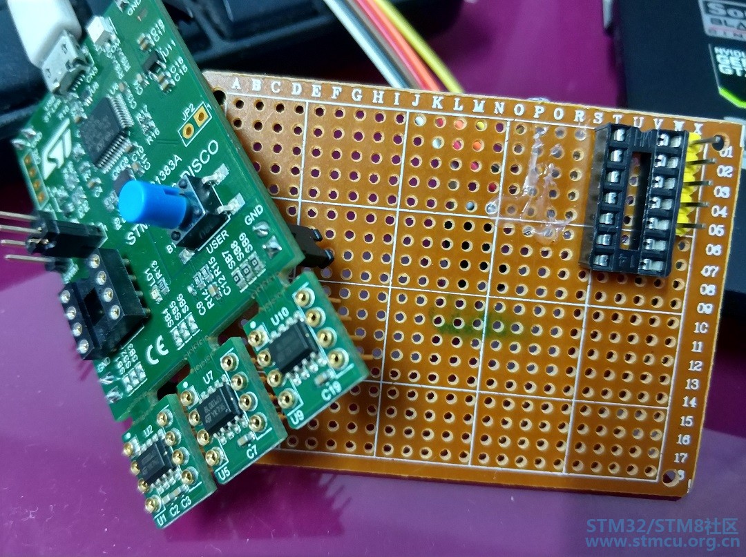

然后再说说今天遇到的问题,今天调通了LED例程,然后调串口的printf例程,说啥也调不好。主要原因是不知道那个引脚对应那个复用功能,比如我参考的STM8CUBE的图,1脚PA0--TX,2脚PA3---RX,我在程序里面设置好后,无效果。感觉缺了个这方面复用的说明,比如以前32都有手册说明,PXX对应复用1是I2C1,PXX对应复用2是SPI3等等的那个表格,我就是找不到。。。/ S* B" p1 k/ T7 [
3 ?/ s% b, M9 s5 P! V5 h( i7 j6 N
最后不能连接杜邦线的问题,我用了下图的解决办法,找出了多年前的DIP母座,和超破的空板子。
4 q5 A4 [% l" [$ S3 ^) H/ W/ Z0 B3 J5 {0 P& k, ]+ C% F
% F' @6 Q) _4 B2 x* h, x6 E
4 L. V6 e- e! G- m# D+ Z 1547890499388.jpg # J" U2 _: s# f8 p
