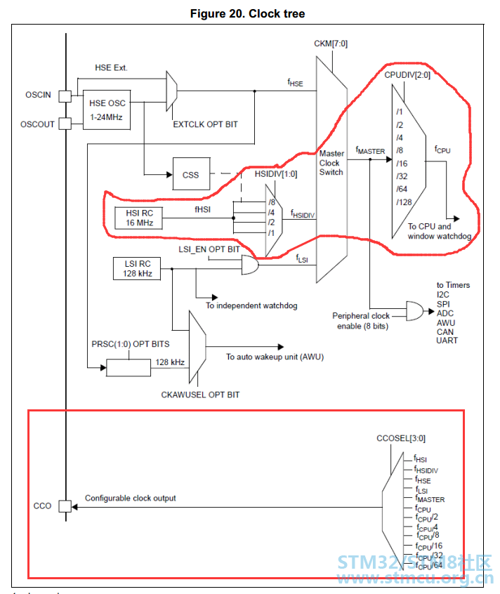

    一、时钟部分介绍! q# ?0 U2 d* s9 c
7 K5 q& L/ g" @4 y6 O, D 1.1、时钟框图! v, k: }( Y+ l
    1.png 1 t1 i! p. k. x: R
" j- ]; R4 v8 a9 s
; r+ m6 H: l- e5 R
    程序中设置HSIDIV[1:0]和CPUDIV[2:0]的值来改变系统时钟。通过CCOSEL[3:0]来选择输出时钟源
1 m  r" T  [6 `2 v8 k    主时钟切换开关选择,由于STM8上电默认选择的是HSI RC内部时钟,所以CKM[7:0]这个就不设置,使用默认值。

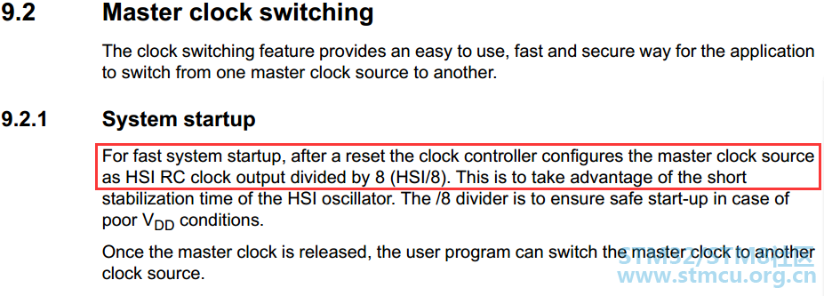

$ T8 @7 y$ ~* K' H& Y  s) K- f    1.2、手册中有关主时钟切换介绍:
' W3 |: o, C  s5 |7 h. `    2.png # i2 {- K) b3 S6 G/ \" r1 Z& E& v

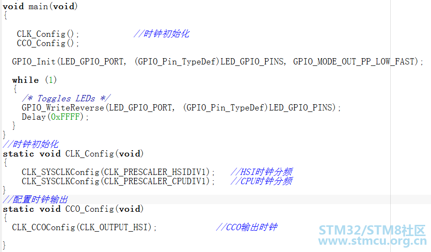

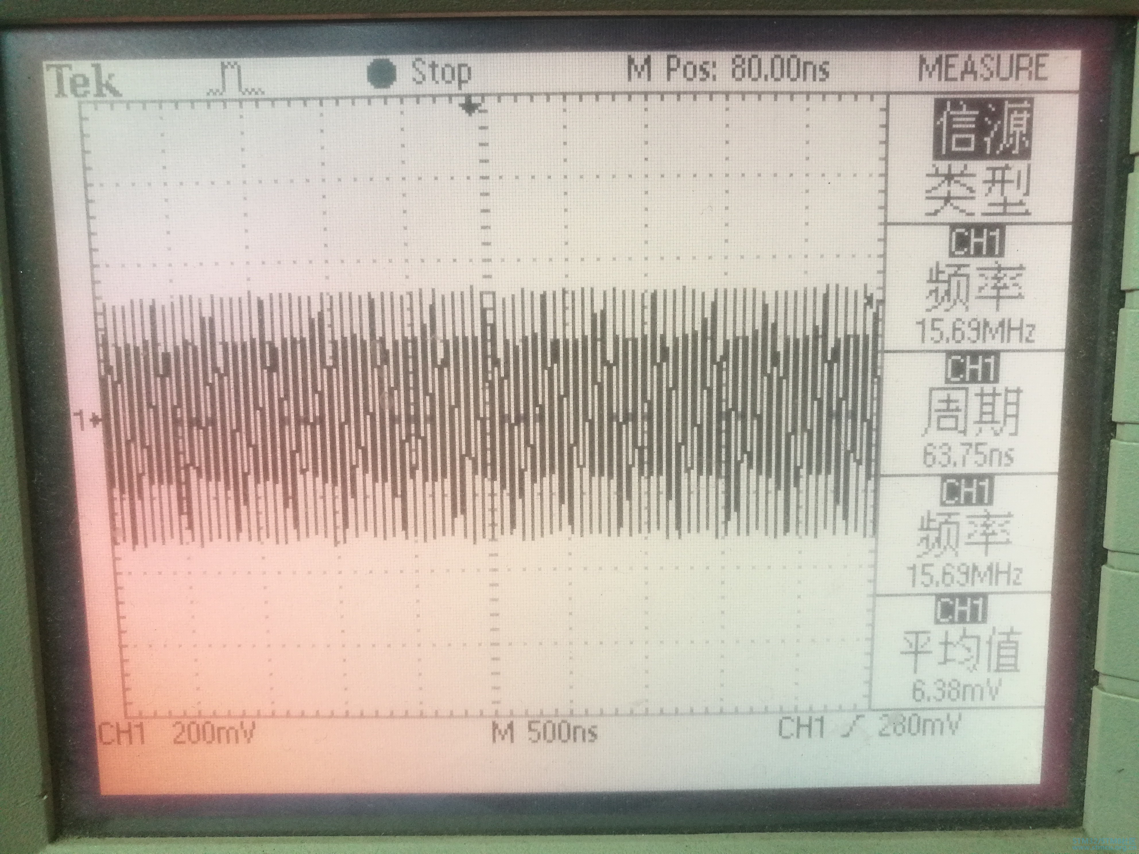

    2.1、CCO输出HSI RC  没有分频时钟频率# y9 S& H) u8 p4 K7 Y* D3 c
        2.1.1、程序代码' x3 H6 `9 f1 U  [
- l3 o8 ~" G8 v( x; M' |        2.1.2、执行结果1 c: M. B0 T1 K) o& ^% q
         300.jpg - t- O1 H* k8 F4 S% K2 ^) L. x
        数出的频率是15.69M

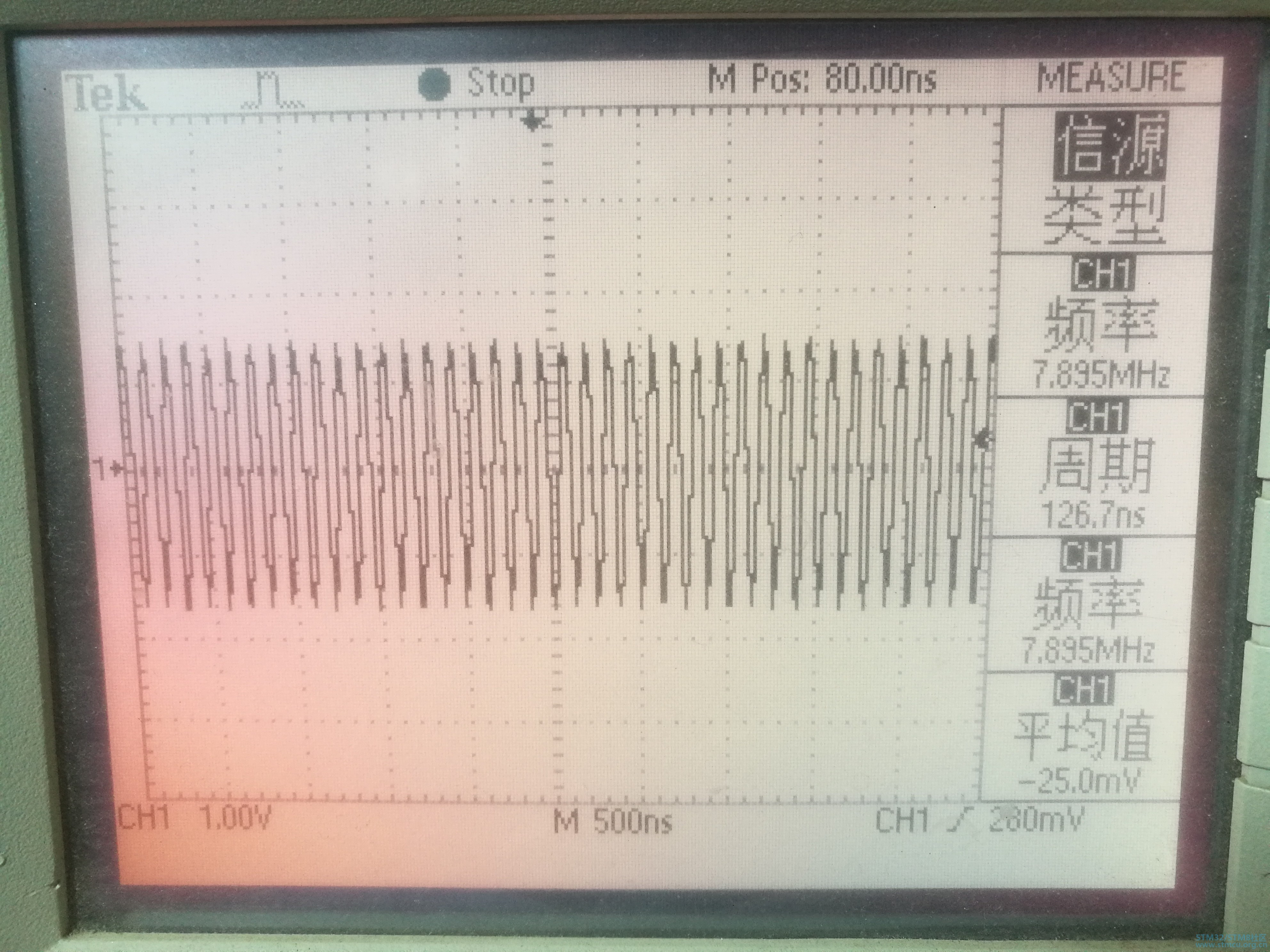

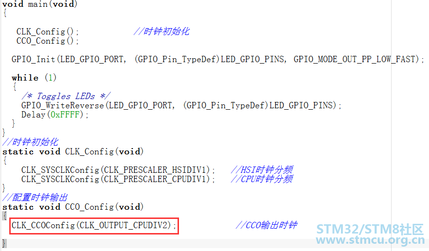

% y' u2 A0 h) R; m/ v6 l# S   2.2、CCO输出HSI RC  2分频时钟频率
2 r0 F5 h0 m- [) c5 ~* l        2.2.1、程序代码$ F$ w5 m9 e) Z2 W) [+ _/ H. m
         3.png + a# w' J4 L; p7 b, L, H% j/ Z
        2.2.2、执行结果
5 r* R* l3 ^, j- z5 P) J        输出的频率是7.89M,- f0 _& L. B, E& T5 E+ R5 i

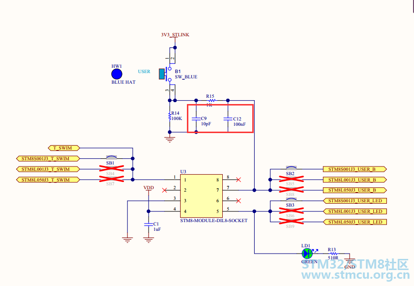

   三、硬件部分
8 L$ o, m& Z2 _6 J0 m9 |5 P6 I
# g+ X# x' p5 ~* a5 v/ }! T' J. L( a& N) D
$ v/ U1 _: n# `+ S    CCO时钟输出脚和按键功能脚是一个引脚,在测试CCO时钟输出时,需要将SB2电阻去掉,否则,频率高的话,会被C12电路旁路掉,示波器就看不出来时钟。

tryfly 回答时间:2019-1-21 11:42:50
你说的那个电容影响问题我好像也遇到了,昨天调试串口,不知道是哪个引脚,就用示波器看,结果看起来无输出。。。真是服了,和这个电容有关系吗?后来瞎猜的引脚,竟然猜对了,现在没再试过示波器。我用的第三个芯片L050
TLLED 回答时间:2019-1-21 11:52:29
sos博 发表于 2019-1-21 11:42
. [3 B7 e  o) b+ i# X* o5 B你说的那个电容影响问题我好像也遇到了,昨天调试串口,不知道是哪个引脚,就用示波器看,结果看起来无输出 ...
5 l% D# }5 f* r/ X. h: O$ @7 e
电容会影响这个信号的,我设置为16M输出,外接电容后,示波器就测量不出信号,频率低的话还好些,会影响信号波形
