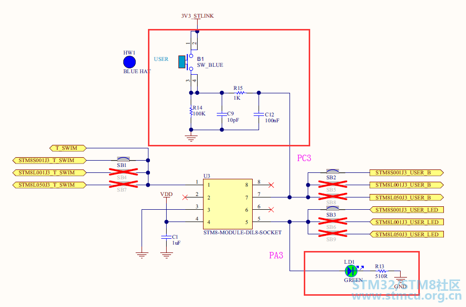

    一、硬件部分
2 B# B' L3 W( ^( ?2 R. @6 \
. R/ \2 r5 D. K. l
1 V* N/ @4 C, a& ~0 w7 G; J    使用按键PC3口外部按键作为外部中断输入,PA3作为中断指示: n: L# L. @  ]* `  c
/ j8 |& a2 \& s6 t2 f% g  v

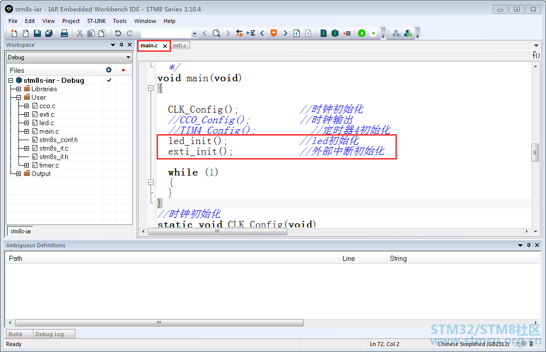

$ d2 i. M2 g0 M8 ^/ x1 ^& D/ N    2.1、主程序
- ?) m% t1 b/ @

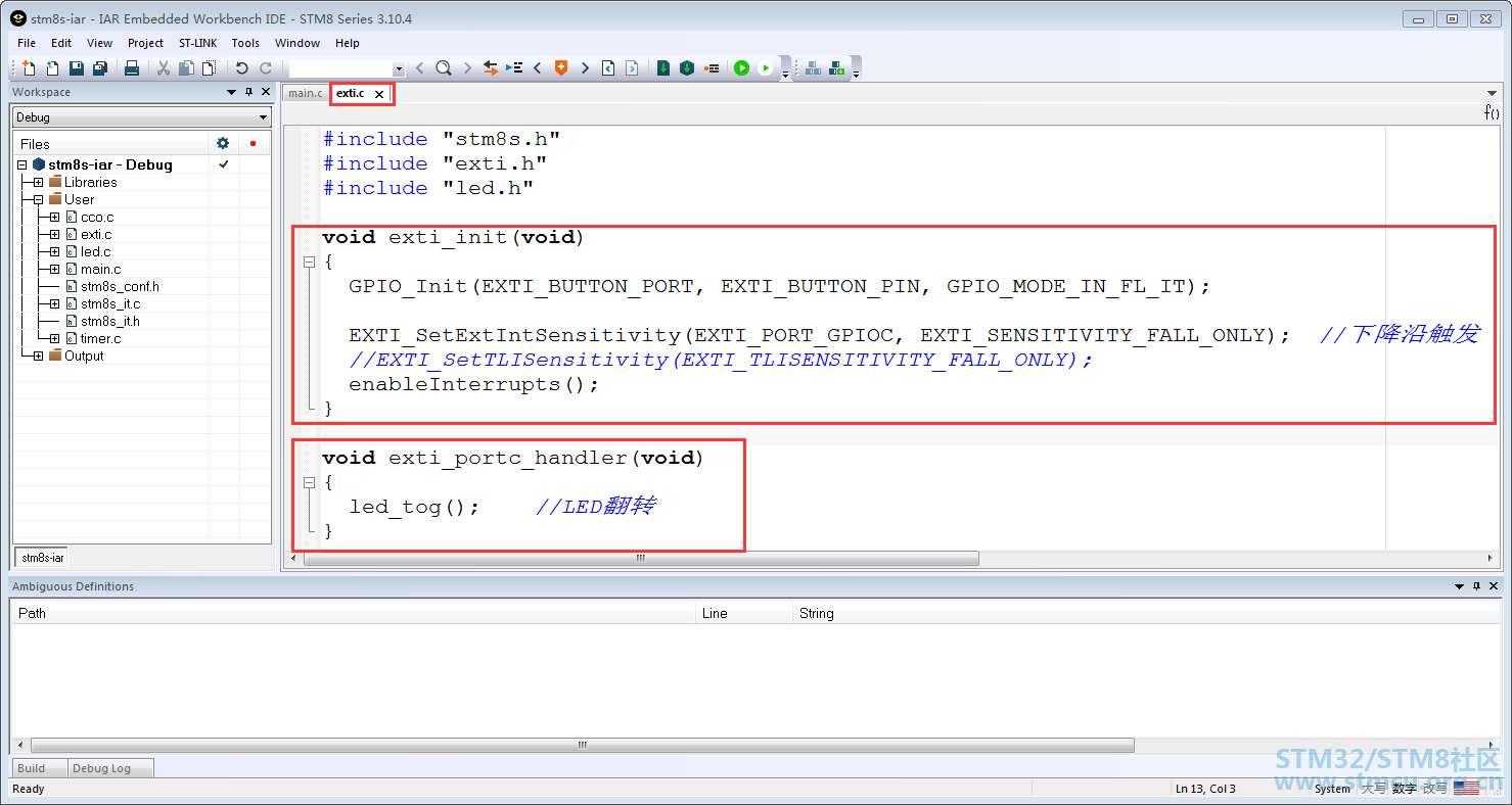

1 @, e! r% ^4 a- M2 B& i    2.2、EXTI部分程序
$ \9 {, q. j. a. I$ A    3.png : {  ?0 t) U9 n  N) N

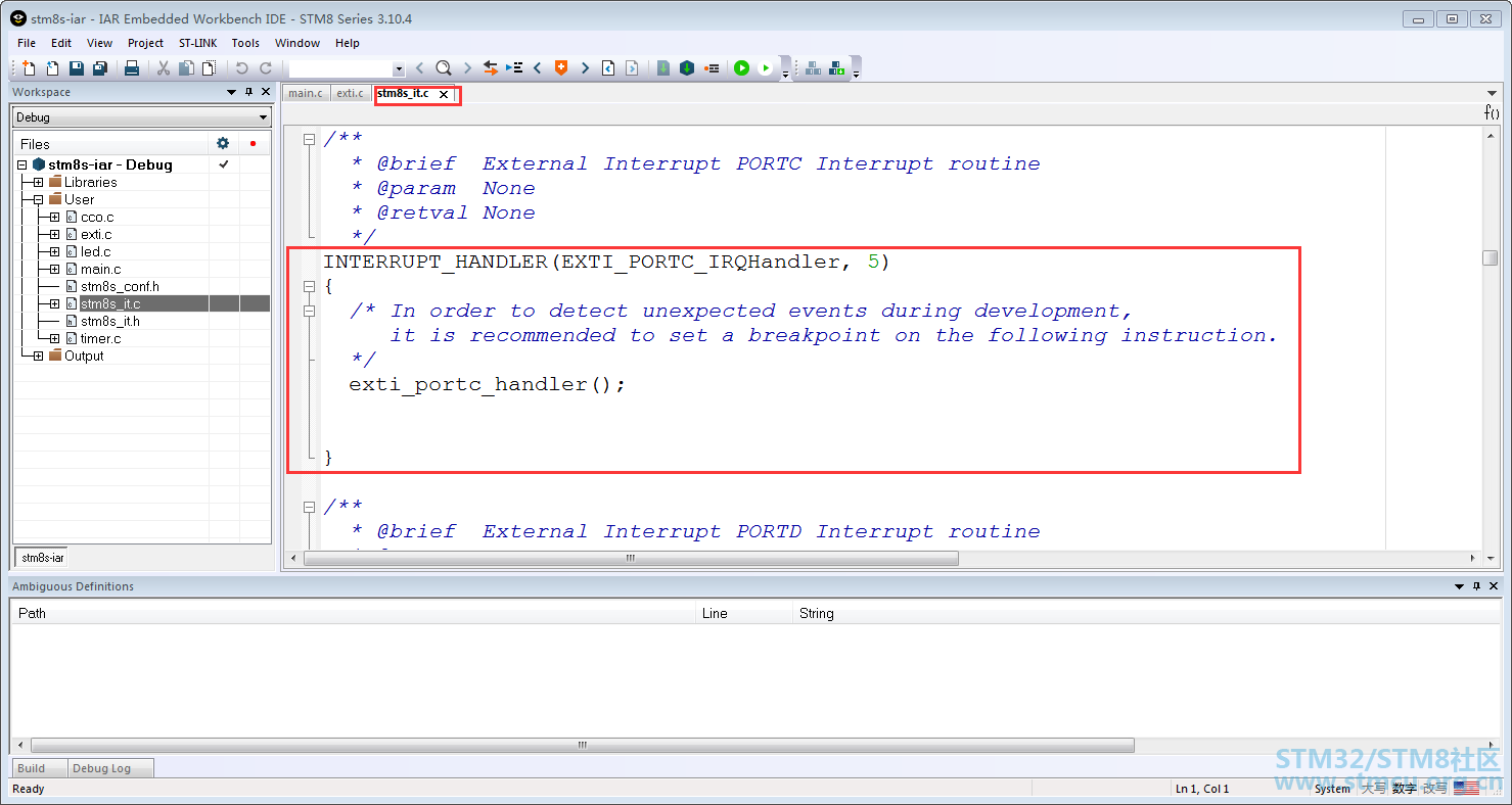

    2.3、中断程序
# a1 F: K4 B1 T. o    4.png

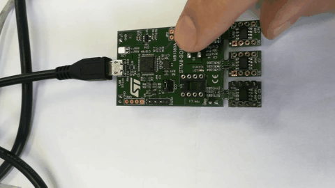

" D! N& [( a- N4 \6 h5 r3 w    三、程序执行结果
# w. j' Y: `2 G- s' C5 K$ S+ Z8 H
  S2 h+ T# H  i$ C$ Y

楼主的电路设计是按键接通时高电平,应该配置成上升沿中断才是
TLLED 回答时间:2019-1-21 11:50:26
wenyangzeng 发表于 2019-1-21 11:45
) |# a) Z- R) F1 G( F5 {楼主的电路设计是按键接通时高电平,应该配置成上升沿中断才是
; _4 @; H! g* T3 q: V& T
这个不影响实验,按下去在松开不就是下降沿?
wenyangzeng 回答时间:2019-1-21 11:52:01
  O/ G+ v  Q! C+ h! Y. _# j5 w- @0 y
TLLED 发表于 2019-1-21 11:50+ |; n0 D' r, ~, I* w2 m) T. {6 B
3 s: x' `1 O( |! I9 W
松开后就一直低电平了呀?官方的高低电平中断被楼主倒过来使用了。
( @$ E9 g! H2 U
TLLED 回答时间:2019-1-21 11:54:12
wenyangzeng 发表于 2019-1-21 11:524 B8 N5 T# M* r- z, G
松开后就一直低电平了呀?
2 D2 X/ E+ B, C+ X
下降沿中断,只是在下降那个沿进入中断,高、低电平和上升沿是不进入中断的。
wenyangzeng 回答时间:2019-1-21 11:54:49
TLLED 发表于 2019-1-21 11:54# F2 ~. F0 L- m9 t1 }+ g4 n  Y
下降沿中断,只是在下降那个沿进入中断,高、低电平和上升沿是不进入中断的。 ...
. K* h7 |9 e* ^# t一通电就进入中断了呀
TLLED 回答时间:2019-1-21 11:56:19
wenyangzeng 发表于 2019-1-21 11:542 h( R: }3 @5 U5 R
一通电就进入中断了呀
  w' S! E, {' g! z/ P这个倒是没有注意,只是实验这个中断过程
wenyangzeng 回答时间:2019-1-21 11:58:32
TLLED 发表于 2019-1-21 11:56, G# h, F) K& N4 z. V3 a0 p
这个倒是没有注意,只是实验这个中断过程
" e& {/ R% X2 N! P% I2 J3 R/ y* n' H
既然有上升沿中断和下降沿中断,就应该老老实实的按规矩使用呀。
TLLED 回答时间:2019-1-21 13:53:56
wenyangzeng 发表于 2019-1-21 11:58
/ G6 V' u- c% K1 O4 T, @; y7 H既然有上升沿中断和下降沿中断,就应该老老实实的按规矩使用呀。
" n1 R" c0 x: R4 L  {$ }. J; L
恩,考虑不周,多谢指点。
