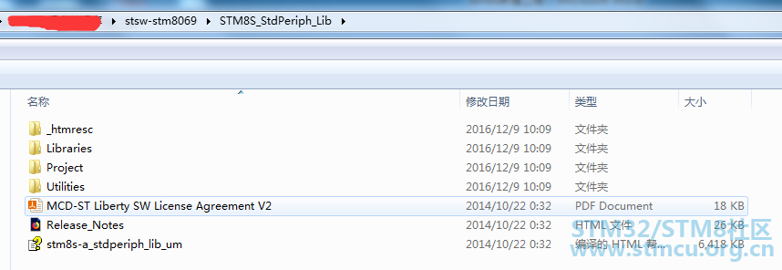

1、准备标准库函数文件,官方的标准库函数为stsw-stm8069,解压后如下图:

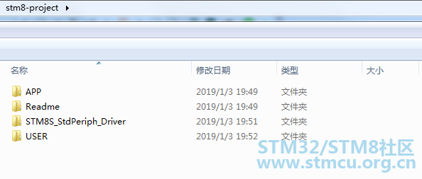

2、新建一个文件夹,本例子命名为stm8-project,新建四个子文件夹,分别命名为APP、Readme、USER、STM8S_StdPerph_Driver:

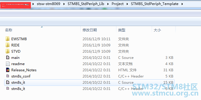

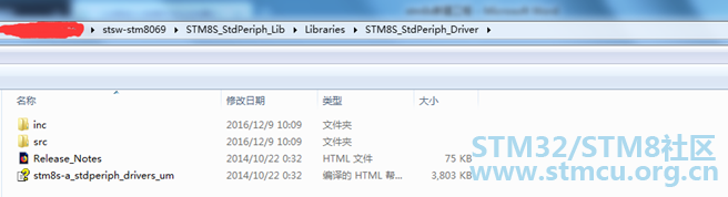

3、从库函数例程以下目录拷贝
0 X2 T* E( ~' l. x) w* c
图片3.png - N) `% s0 j4 k) l+ W
inc和src两个文件夹以及内容至STM8S_StdPerph_Driver目录。
' i4 }# J& X% a8 u! Z2 F1 }, ~6 ?, V
! D& E( |6 s* n5 D. Z* g/ Y) b# h
4、从库函数例程以下目录拷贝main.c、stm8s_conf.h、stm8s_it.c 、stm8s_it.h到USER目录。2 f/ V" j) Z! N+ m6 P

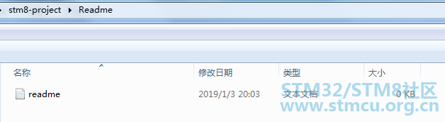

5、在Readme目录下新建一个文本文件,命名为readme.txt:

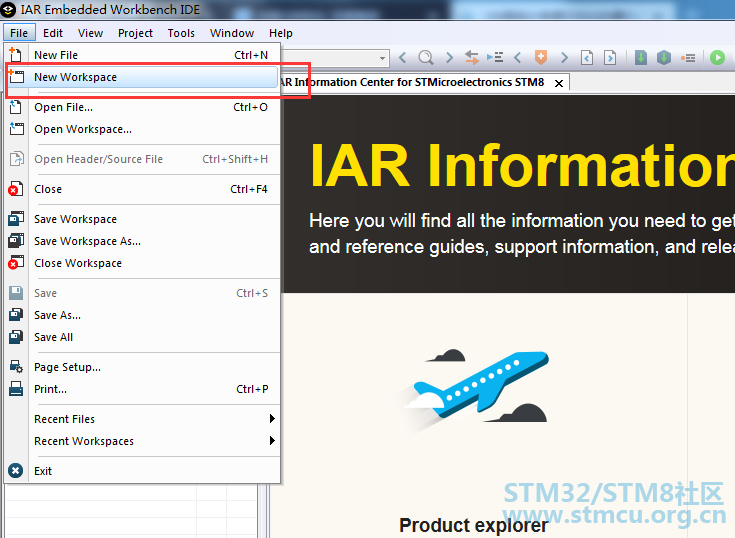

6、新建一个工作空间:

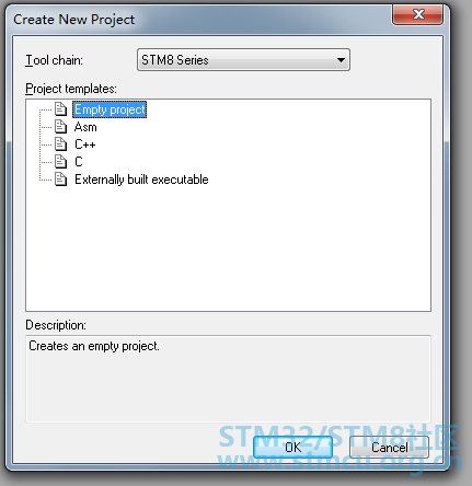

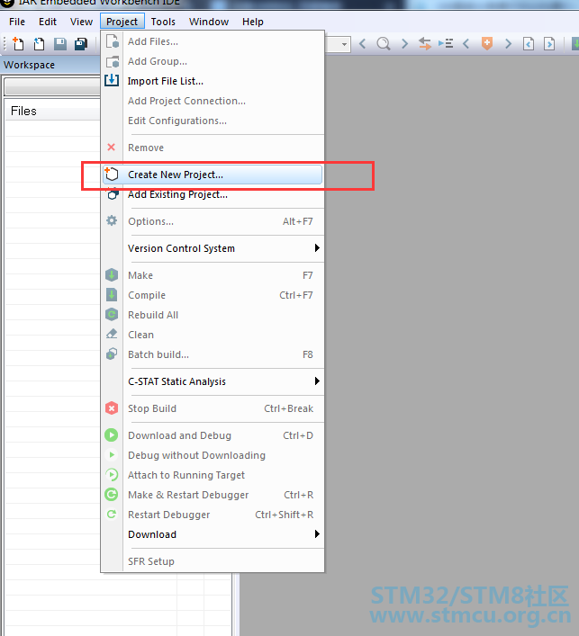

7、新建工程:
/ }" C& R+ p$ t% x% [+ y4 l5 ?
9 Q- j( Q% c2 p* y: B$ n
8、选择工程的类型,这里我们选择为“Empty project”:

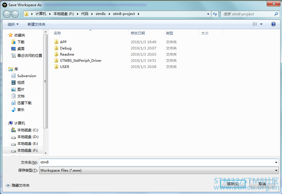

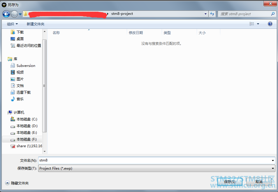

9、工程另存为stm8,保存在前面新建的stm8-project文件下:

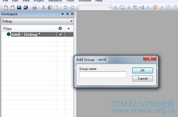

10、右击工程名称,添加分组:

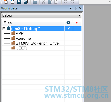

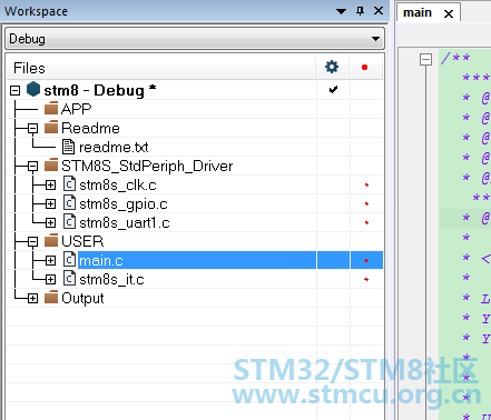

11、依此添加APP、Readme、STM8S_StdPeriph_Driver、USER四个分组:

12、往新建的分组里面添加文件:

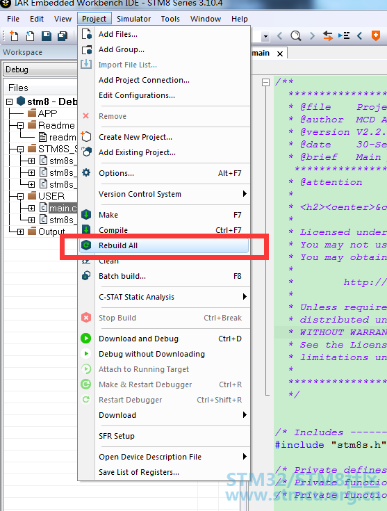

13、编译文件:

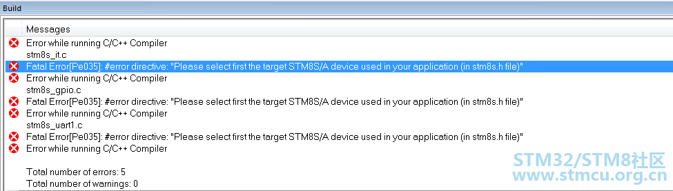

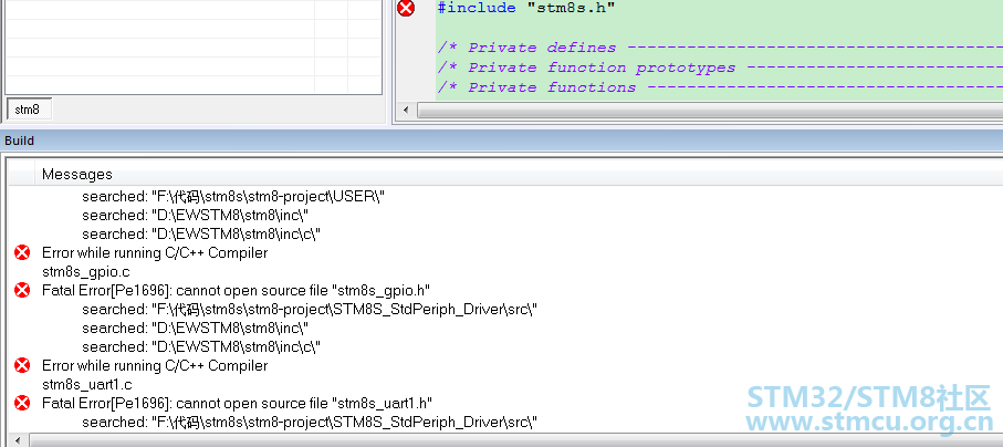

15、编译报错:( f  [5 r( n" l+ d! T
图片15.png , T. ^* C* V6 u' N

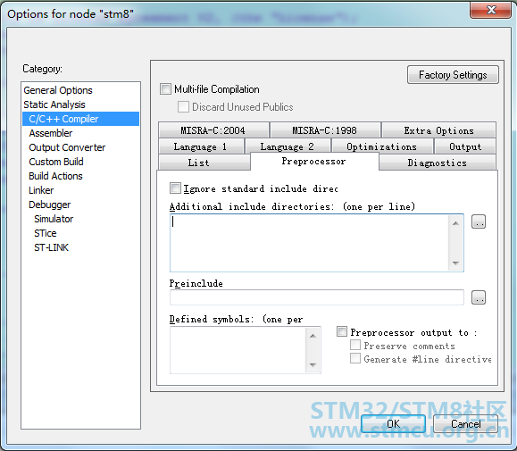

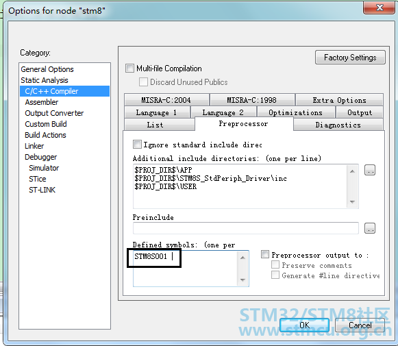

16、右击工程名称,选择options…,选择C/C++ compiler选项:
8 J# Y: |  t  ~* S
$ G- }7 S8 ]- p8 \
( H: g; x  r) i1 S, e

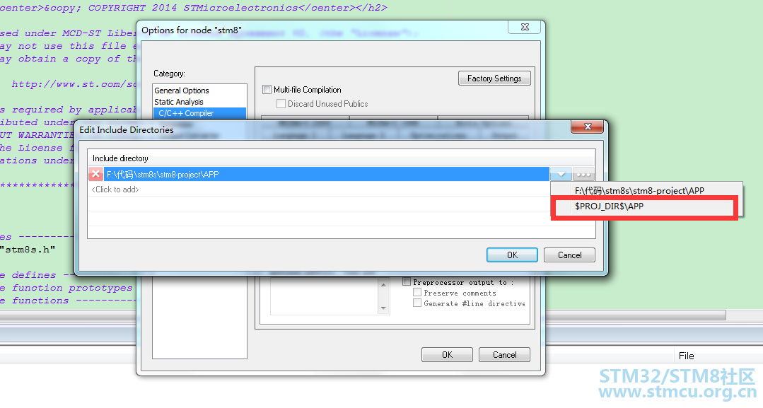

17、添加头文件路径,依此添加项目文件里面有头文件的路径:

18、再次编译,提示选择一个设备:
" h. ]3 Z4 l" {  I  q/ A
. s6 J+ ]5 Q7 b3 L8 Z& k, y: D6 q5 Y
3 x% E, ~* x  _* _7 [/ E

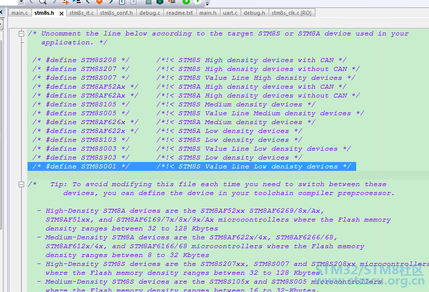

19、找到stm8s.h,选择目标cpu:
8 Q& L1 u4 T, B
- C% v$ Z6 C/ z3 w+ }  A, S
9 D; O: ]# v& g
20、本例程,选择stm8s0001,再次编译通过:

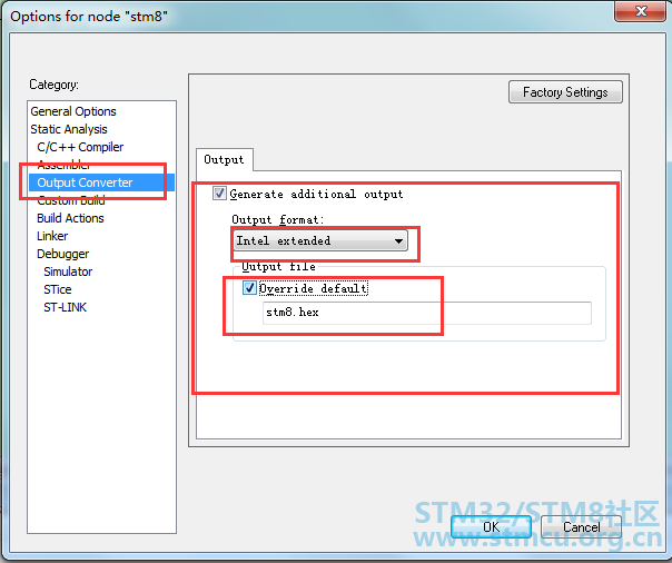

21、右击工程名称,选择options…,选择Output Converter,这里我们选择生成hex文件:

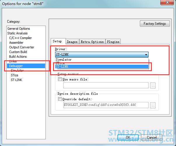

22、右击工程名称,选择options…,选择Debugger,这里我们选择STLINK:
