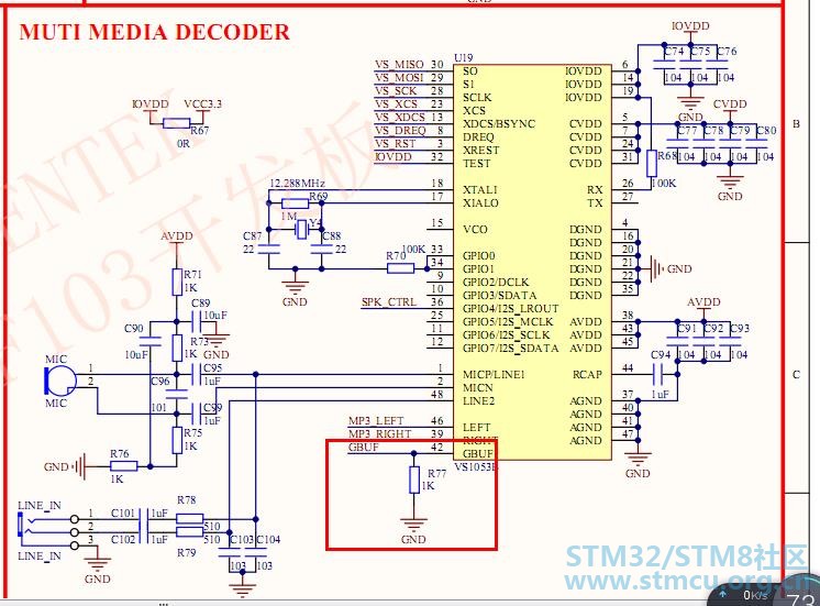

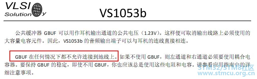

原子哥的VS1053模块中的GBUF引脚是接了个电阻之后直接连到GND上了,而datasheet上却说不允许连接到地线上,为什么结果VS1053模块还是可以正常工作的?
那如果我GBUF引脚什么都不接,直接让它悬空,那最后会有什么影响吗?

跟风和天空对话 回答时间:2019-1-23 17:16:56
LZ确定把原理图看全了吗?
在原理图里搜索一下GBUF关键字吧
cllmxdsdo 回答时间:2019-1-23 17:39:56
zhaoshan880528 发表于 2019-1-23 17:16
LZ确定把原理图看全了吗?
在原理图里搜索一下GBUF关键字吧
搜索了,GBUF不接其他东西了
