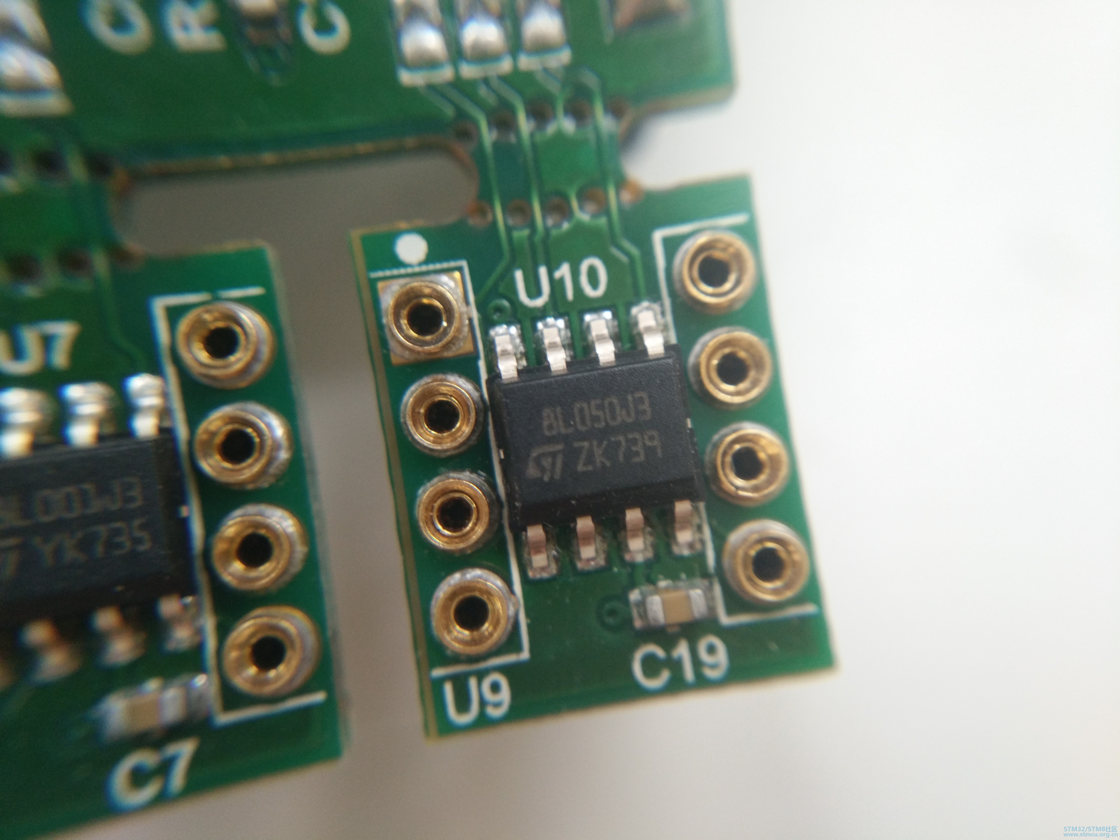

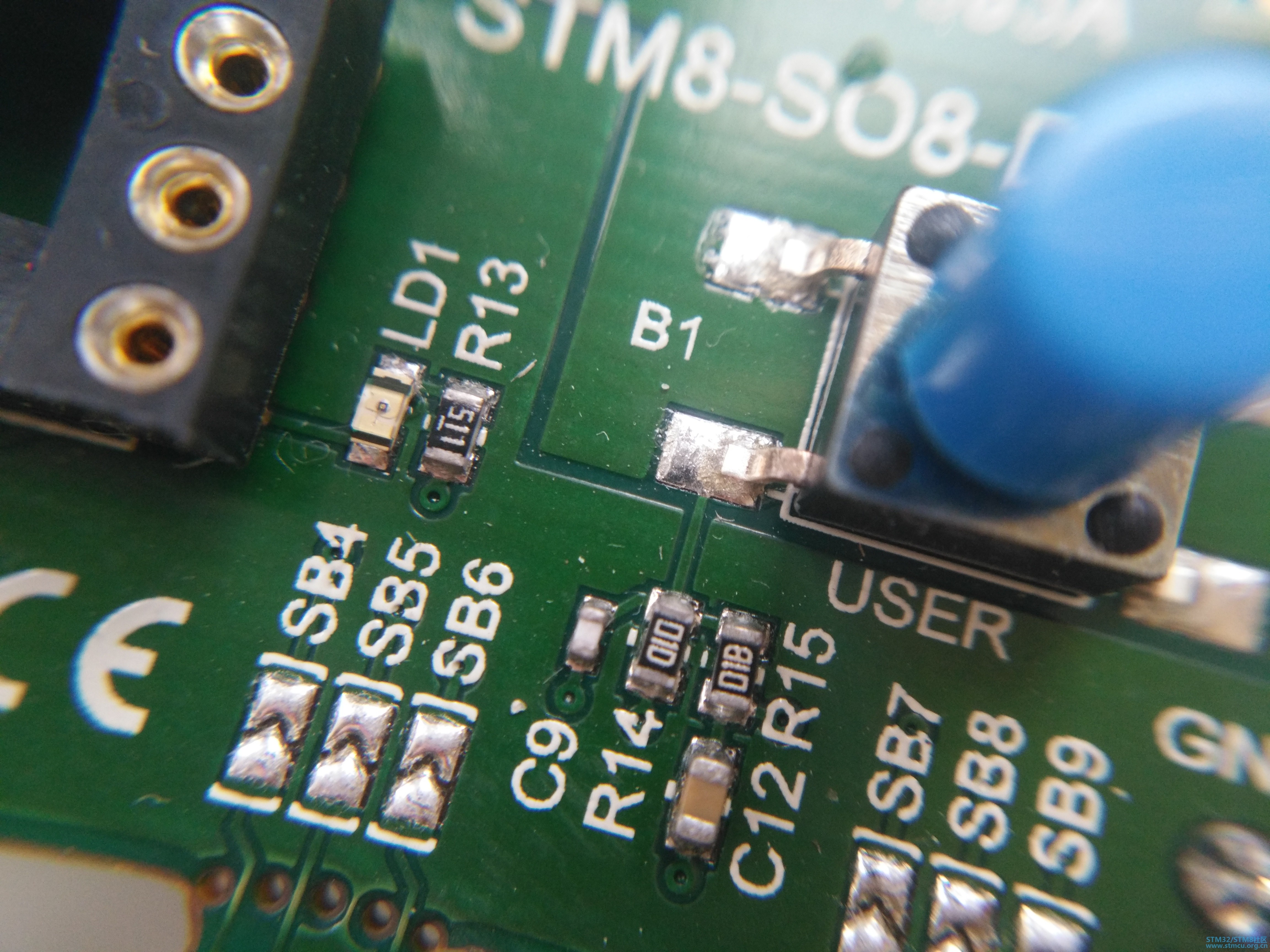

收到几天了,微信抽奖中的。发个贴留个纪念。另外再请教STM8L001J3用哪个库开发?

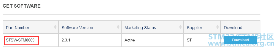

6 Q3 J9 A" J2 qhttp://my.st.com/cas/login?serv ... ersion%3D2.3.1.html
& u' O9 D. {; G 122.png ) \% Q* P$ \: s" g; l& a8 t- H$ S
, Z8 V5 W& h1 H# @
板子上有STM8S和STM8L两种类型的芯片,这个是STM8S的库文件。; |2 H9 U; ]8 ^  \# ~) u8 ?

9 O6 D. r; Y8 ^  x, W- `谢谢!这个是8S的,STM8L001也能用吗?

还没有验证STM8L的能不能用

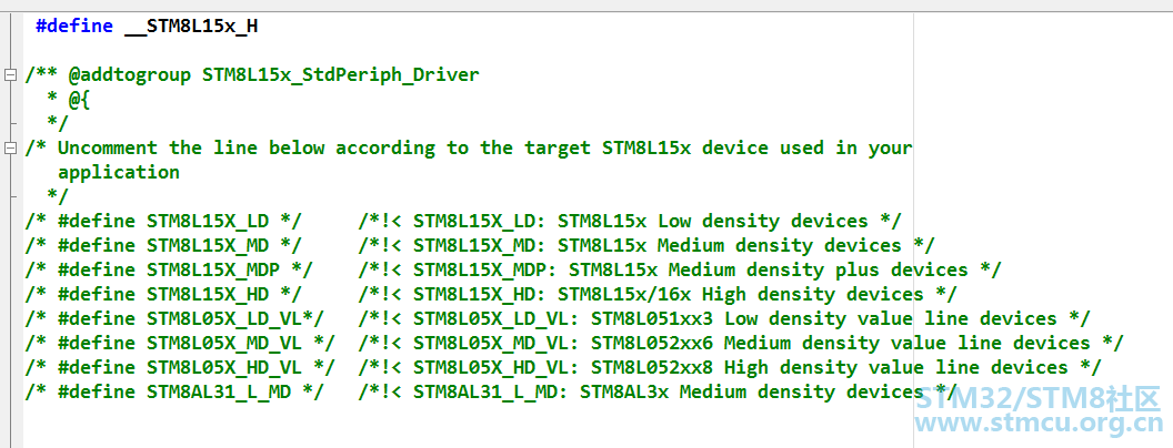

en.stsw-stm8016.zip是STM8L的库,但没有STM8L001。 Image 003.png $ r& Q- |& n) x' @

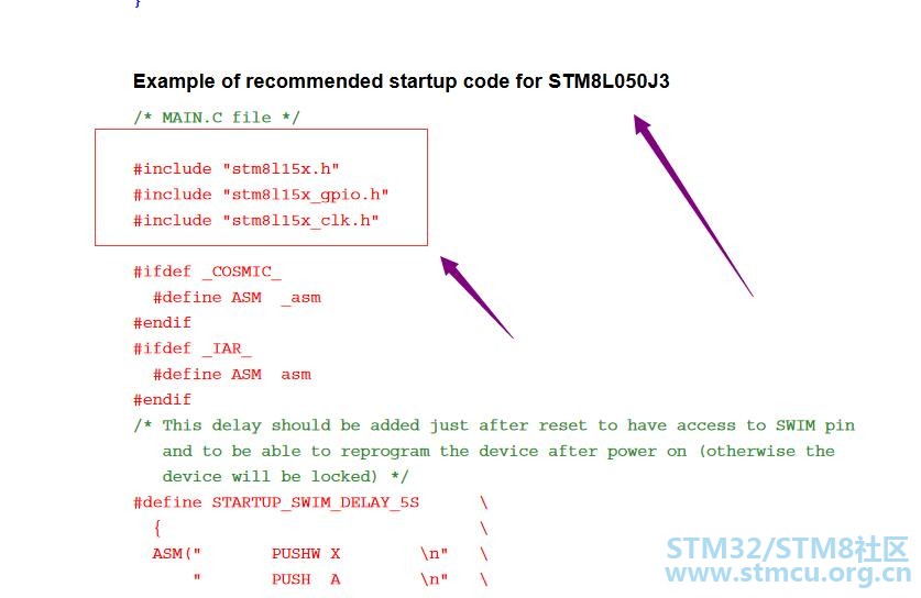

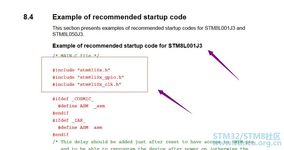

Paderboy 回答时间:2019-1-22 21:28:46
本帖最后由 Paderboy 于 2019-1-22 21:56 编辑 # k/ G0 `' U2 p6 j  m
  p1 g6 a6 t; }6 M- v/ M  B参考下,这个帖子里的方法。。
0 p1 ?" X3 R8 c: F6 X5 }% w) {! ~& m6 M& S% K+ C
https://www.stmcu.org.cn/module/f ... 435&fromuid=2091644" S/ z4 C; d; {) @+ n% |  J& Z
/ q  i) t( G- w  P0 {: J* H% ]8 W/ W* F' }  \2 k7 _$ G( ]. H7 |
en.DM00422107.pdf (552.45 KB, 下载次数: 2)
