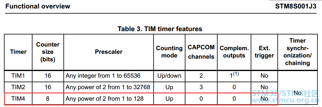

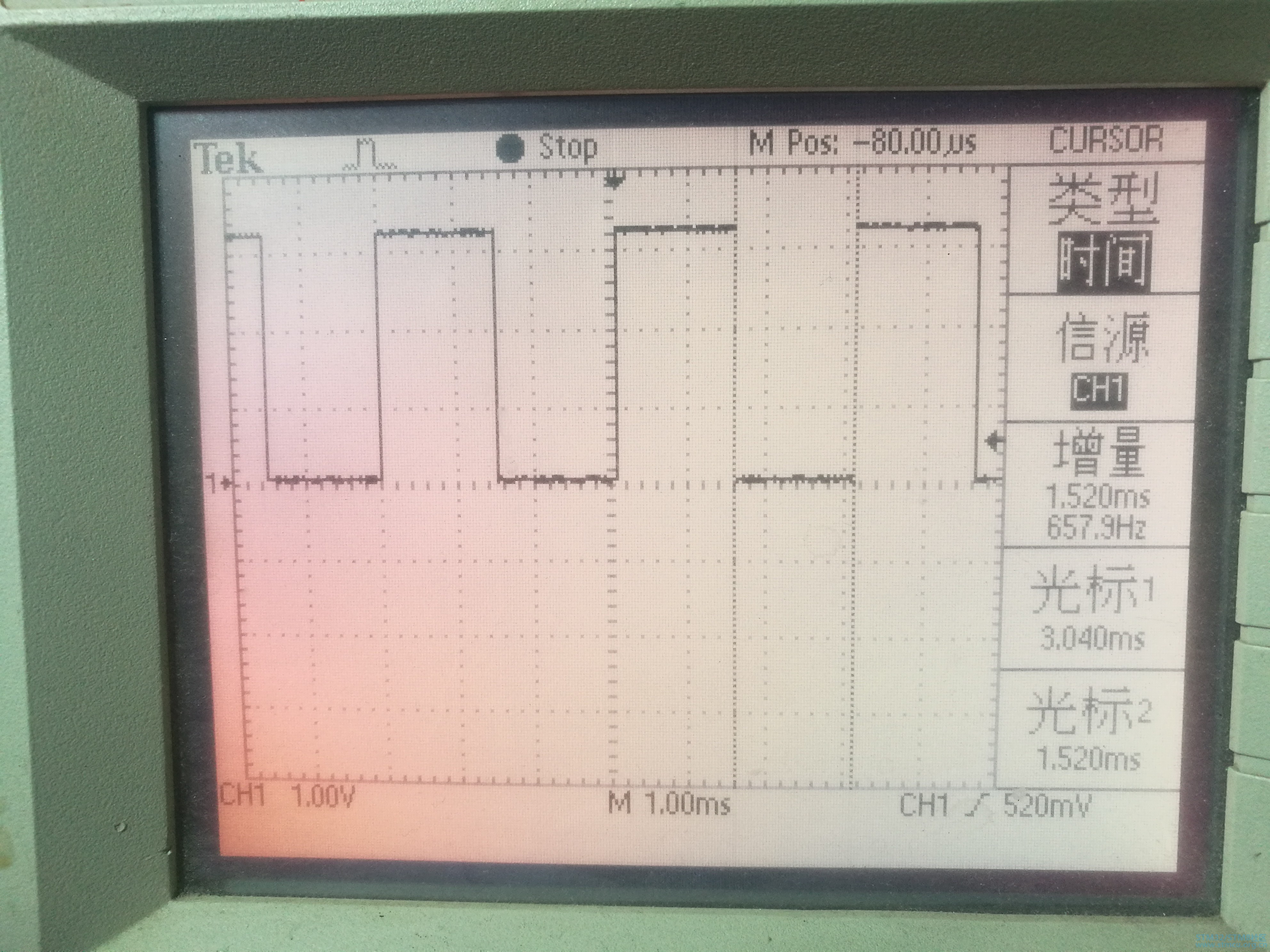

    STM8内部有三个定时器,两个16位和一个8位,这次实验8位定时器产生中断,翻转LD1指示灯。
, M) z) t& x0 H
    1、内部定时器:
+ V& ~: u; a0 M' T    1.png . {* k) K6 D$ F! M

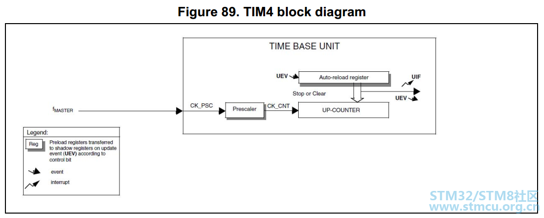

- S2 b: a; I6 ^0 P    2、内部定时器4框图:
/ `4 \4 r1 N4 q7 v+ n7 d) P

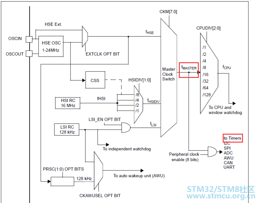

. u) K" o' |1 O/ E    3、内部定时器时钟图,使用的内部HSI RC经分频后送入定时器1 `/ P$ q: G" y" p- F$ \5 {
    3.png , H5 H4 _* C  }( t

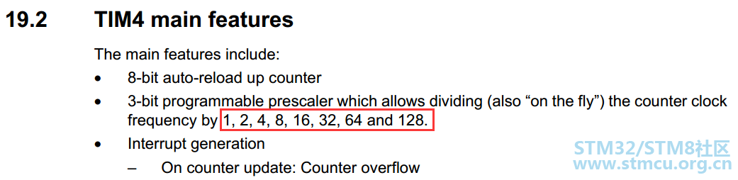

3 D! @) e6 t4 w$ D; W# K8 V4 Z    4、送入定时器时钟有以下分频值+ @# p) n$ D' x+ B4 D' E6 {% l
    4.png ! @8 v3 g1 F, r7 e2 s) M
; c3 z$ b& e. e: \  @* q    5、时钟频率计算
3 V4 Y. g: e* F% L# i, E    计算过程:
, _0 @1 i: j0 e) F  q: B3 X$ n4 F7 [    5.1、内部时钟HSI RC经1分频后送入定时器4。
- B0 p  {" e5 l1 L    5.2、定时器4选择128分频, 16 000 000/128=125 000Hz=0.125MHz: I4 a+ ^4 I- w/ U/ a8 b
    5.3、要产生1.5m的定时,定时器4装载值=(1500us * 0.125MHz)-1=186.5(取整187)" |+ Y6 Q. c! C8 O

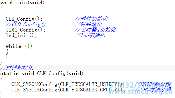

    6.1、主程序
7 x: k7 W) f+ L' n+ L4 a         5.png ' k& h7 d: J( i8 \* B9 x

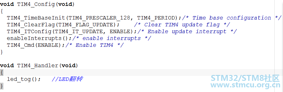

    6.2、定时器初始化程序
+ y. @, E6 I% Q* N
         6.png . F+ |2 v. A- F1 B( \  H; W" v

    由于LD1翻转时间在1.5ms,人眼看不到闪烁,示波器测量LD1指示灯上波形:
4 Q! m6 ^, X5 c: p, f% |         100.jpg   k( V: B. @$ F8 _  i; x& E
