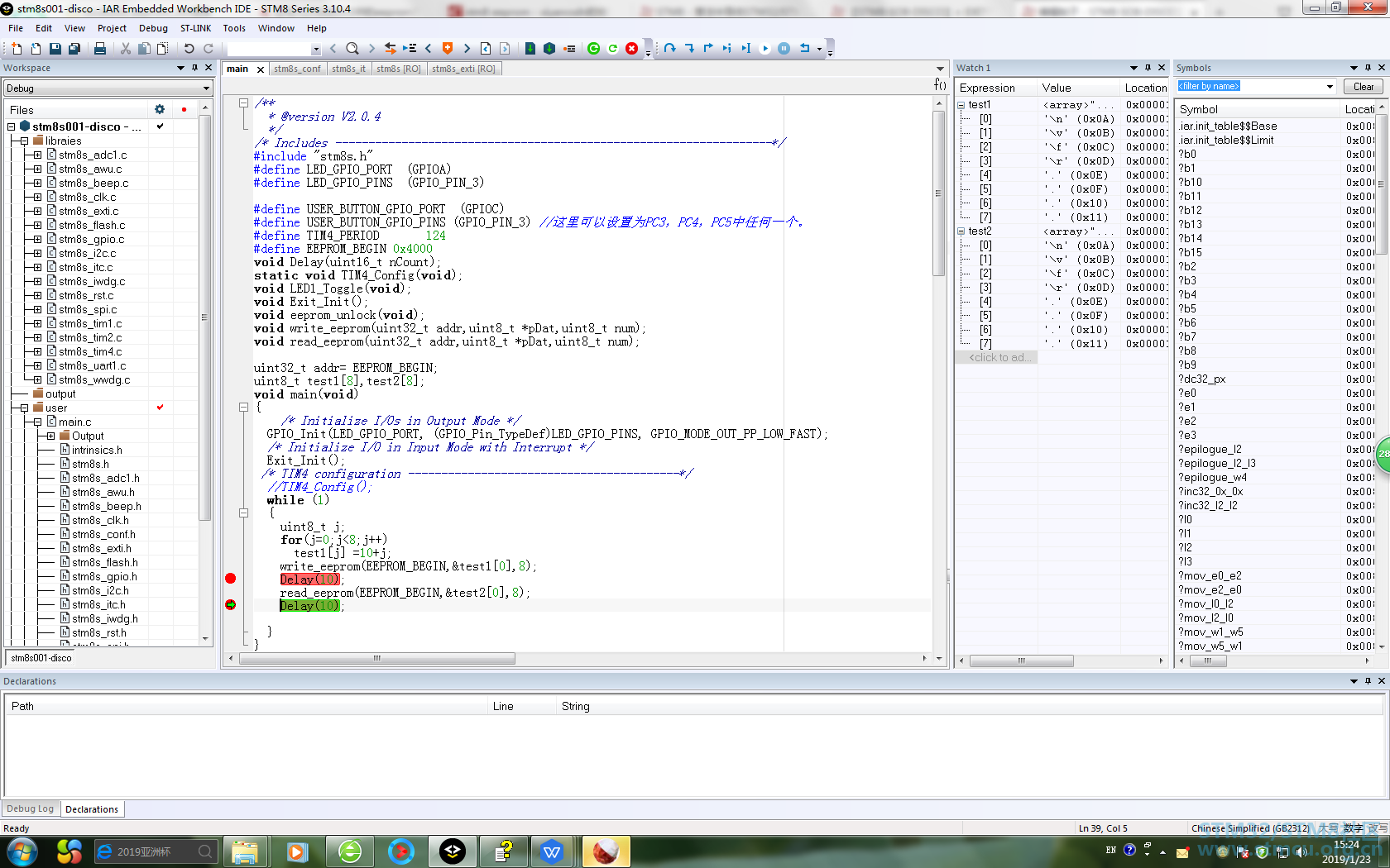

% v5 ~0 `  |1 `" ?/ q7 H) }$ o. w6,结果:
/ ~2 S4 T4 z& r% H# n  {$ t, K QQ图片20190123151229.png " q" ^% [2 P( k7 M# w5 Q+ E
