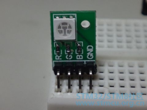

手上有一个 R,G,B LED 小模块:
$ D, M; ?0 Q5 L( q2 d6 H1 F, Z# j) J+ @
8 P! V% a4 `1 a, h& I! e: T# H3 T; S' s* ]/ t/ L' R0 G/ t9 p

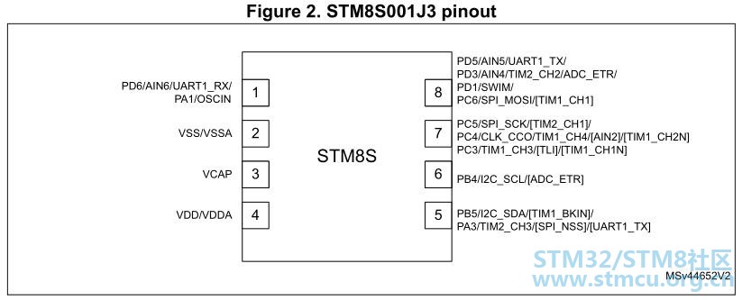

我想用 STM8S001J3 来点灯,看了一下引脚排列 pin5,6,7 都是 GPIO 很适合连接这个 LED 模块,模块直接插在面包板上只需要再拉一根共地就可以了,程序中只要在该引脚输出高电位时 LED 就会亮,我想实现的就是一个简单的 LED 依序亮灭功能,拉好线也写好了程序,只是下载烧录后运行结果怎么只亮了一个 LED 呢?pin5 与 pin6 所连接的 LED 不会亮!一开始怀疑是拉线的问题?也怀疑是程序上的问题?只是一个简单的点灯程序怎么会不行呢?
$ E# g7 X! F* I8 w5 ~" k2 O4 n% m! e9 K0 c+ x( {8 }  d1 O( k
STM8S001J3 的 GPIO 引脚有复用功能:
2 J$ i5 E" H( }( I5 w
3 a  Z6 }! R( x1 x8 m$ [! o& \+ }/ R P04.JPG ) ~+ n" {! [+ |# r* X: R
- f  A! m* y8 F" a5 V

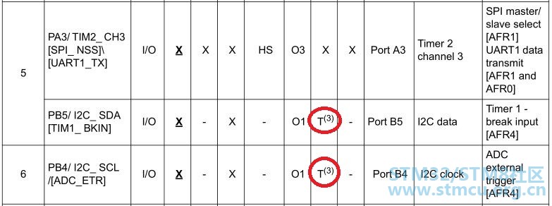

以 pin7 来说,这根引脚兼具了 PC3、PC4、PC5 功能,也就是程序改变这 3 个 GPIO 任何一个的状态时都会反应到 pin7 上,我在程序中发现了 pin5 定义成 PA3 时是有输出的,不过定义成 PB5 时 LED 就不会亮?查看数据手册的引脚说明里有这样的描述:
9 h7 S5 Y0 j* `, d- H% f5 r0 ^# P0 _. a+ ?
P01.JPG / n2 A3 D/ k- w! G: ^4 ?
* F9 {1 @: p3 a! N1 DPB4 与 PB5 有特别的说明:2 `9 Q7 e- E0 c# l4 h- n* Z3 R
% \+ n$ V: i! f
P03.JPG * T0 y  D% z) i+ k8 I! O4 c! z

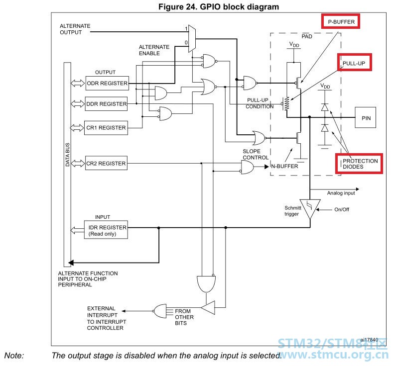

STM8 的 GPIO 架构图:2 A9 e; m3 \3 [. h; q6 \$ n  V' I
- W- `$ g; F+ }# D* k
P02.JPG % {+ C/ K" W: f

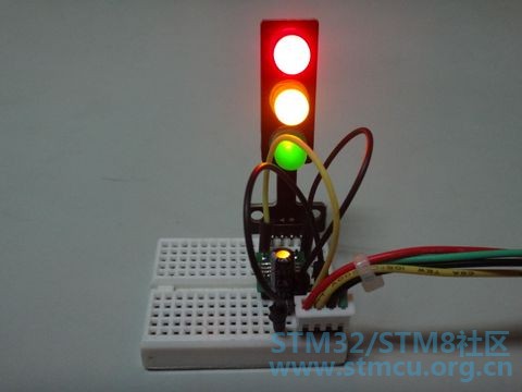

! }; N% q/ P0 J, _# H$ k这个意思是说明了当 PB4 与 PB5 做为输出时,P-BUFFER、PULL-UP 与保护二极管是不存在的,也就是 PB4 与 PB5 是一个单纯的 Open-Drain 架构,是不会有电位输出的!因此当 pin5 做为 PA3 时因为有 P-BUFFER 所以会有电位输出可以驱动 LED,但是做为 PB5 时就是一个单纯的 OD,以目前 LED 的接法当然是不会亮的。我改变 LED 接法,让 LED 的阳极接电源,阴级接控制引脚,程序输出低电位时点亮 LED,这样就实现了我想要的结果了。8 X- J4 {; o1 ]
; R9 N5 }# H5 A* Z% n
* ]8 C. ^. C/ a% f" U" z1 ^7 a5 g8 l
图上的模块原本 LED 的接法也是共地的,不过我将 LED 拆下反接改成了共接电源。
