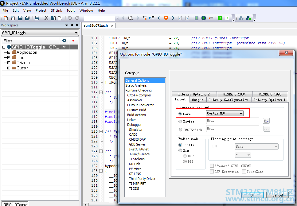

什么器件不支持?在IAR网站查一下,看支持不?http://www.iar.com/device-search ... ics&tab=devices
即便你的版本找不到器件也没关系,直接选内核就可以了。我这用的8.22.1版本,G0器件找不到,用内核照样行的。
