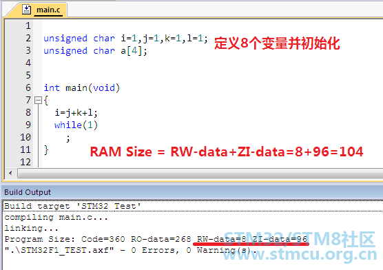

按照网上通用的答案:
RW Data:        Read/Write,程序中的已初始化变量
ZI Data:        Zero Init,程序中的未初始化的变量(自动赋值为0)
我实际在KEIL里面试验了下,见附件。
试验结果跟网上的解释对不上,谁知道什么原因吗?

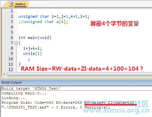

insect2006 回答时间:2019-1-24 16:14:00
谁能告诉我为什么我将变量定义减少4个字节后,RAM的总量还是保持不变????
insect2006 回答时间:2019-1-24 16:15:24
还有8个变量减少到4个变量的过程中,RW-data由8 bytes减少到4 bytes可以理解,但是ZI-data怎么反而是由96 bytes增加到100 bytes??

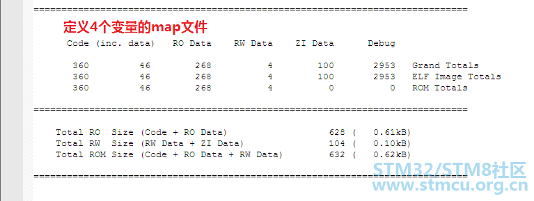

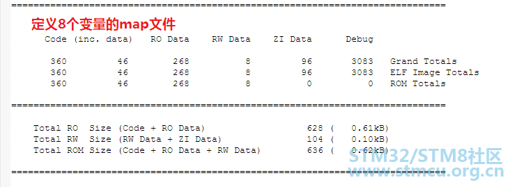

乎乎 回答时间:2019-1-24 16:24:32
看看  .map文件。
insect2006 回答时间:2019-1-24 17:06:05
laohu361 发表于 2019-1-24 16:24
看看  .map文件。
请看

insect2006 回答时间:2019-1-28 14:30:52
// 全局变量或静态变量,在SRAM中分配空间,因为初始化 ...
所以?我屏蔽了4个全局变量定义,ZI Data大小反而从96变为了100,怎么解释?
zhao.zhao 回答时间:2019-1-28 16:23:39
.map里面有详细的说明;
还有char 型的变量有分配空间有对齐的问题,会多占空间的,用int型的就没对齐的问题 。

hitauto 回答时间:2019-2-26 15:54:32
原因在这里
                AREA    STACK, NOINIT, READWRITE, ALIGN=3和 AREA    HEAP, NOINIT, READWRITE, ALIGN=3,在.s这个汇编文件里设置的是8字节对齐,所以你虽然减少了4个RW变量,但是还是必须在8字节处对齐,所以ZI就多了4个,如果你把ALIGN=1或2或增加减少8个字节的变量,就是你设想的了
