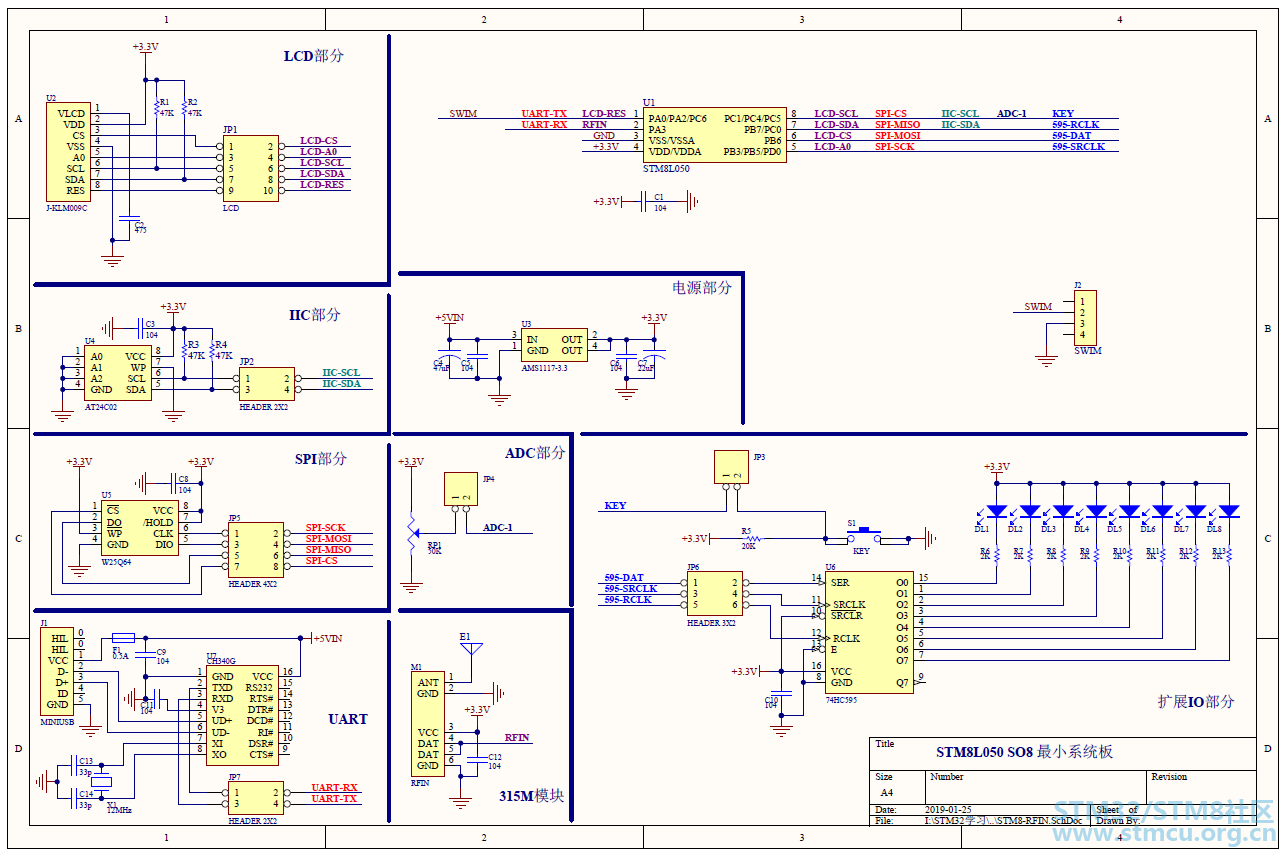

STM8L050最小原理图
TLLED 发布时间:2019-1-25 10:12
本帖最后由 TLLED 于 2019-1-25 10:12 编辑 0 Z8 m4 f  k. s1 n" z7 @4 `3 G
+ S/ ^- o( v' V
    参与下活动
/ J# {0 o3 Y) r4 |& X- I    画了一板最小系统原理图:        通过跳帽来选择部件功能,实现内部功能测试。

你串口用左边那俩了?我测试怎么都用不了,比如pa0和pa3,或者pa2和pa3.都没有串口输出。最后用pc5和pc6才有输出。

1 m+ y/ `+ m$ A/ f/ a# ?我也遇到了同样的问题,芯片手册里给的是PC5  PC6,但是用STM8L Cube选是左边两个脚,但是怎么都读不到,串口烧录不行
