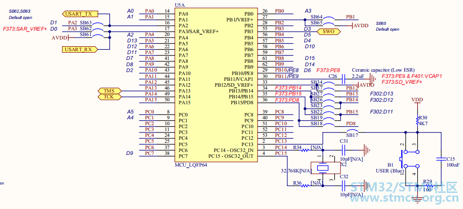

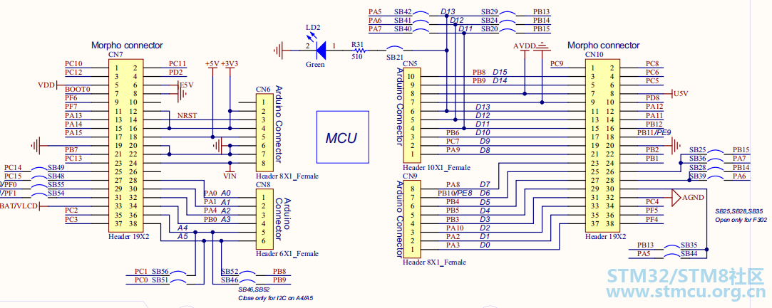

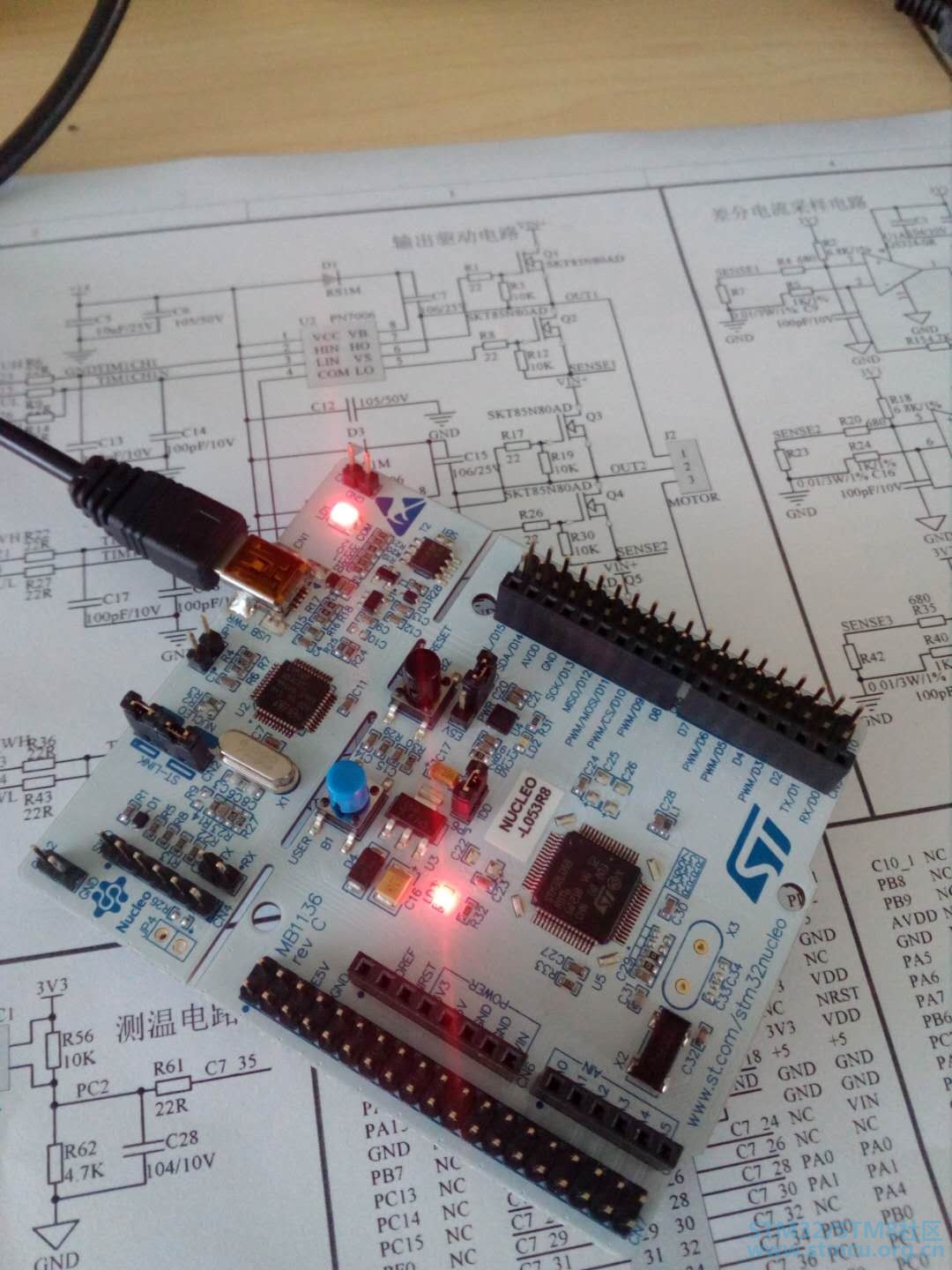

基于ST官方NUCLEO-L053R8开发板
代码下载见附件
Stop mode without RTC:0.4uA VDD=3.0V
