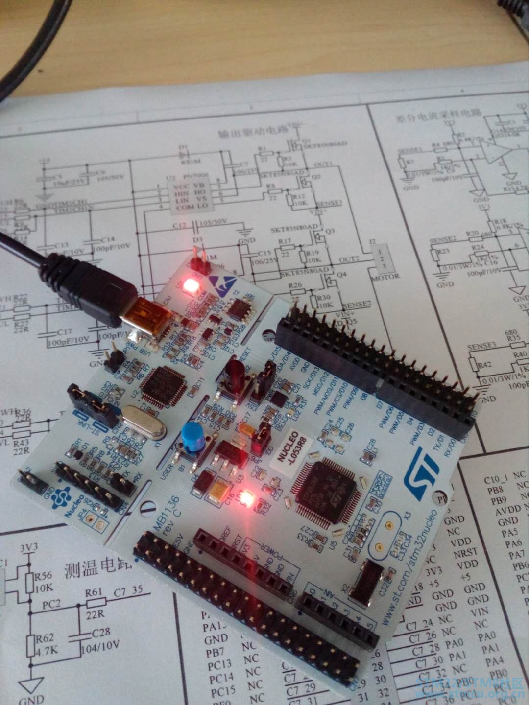

基于ST官方NUCLEO-L053R8开发板
代码下载:见附件
Stop mode with RTC:1uA VDD=3.0V
