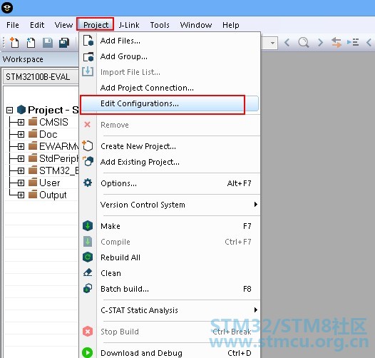

请问哪位朋友知道,怎么在IAR中,在一个工程里面配置不同的文件包含关系。
如在A工程中,有两种配制,一种编译a.c,另一种编译b.c。
谢谢!

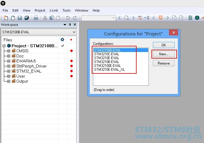

当然可以,keil可以,IAR同样可以。不只文件可以不一样,芯片都可以不一样。

我试了这个操作,新建配置后,向工程增加文件,新旧配置还是使用了同样的文件。请问一下操作上还有哪些细节要做吗?谢谢。

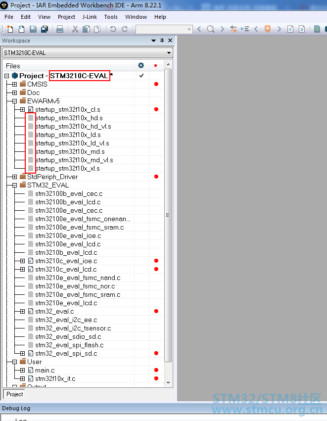

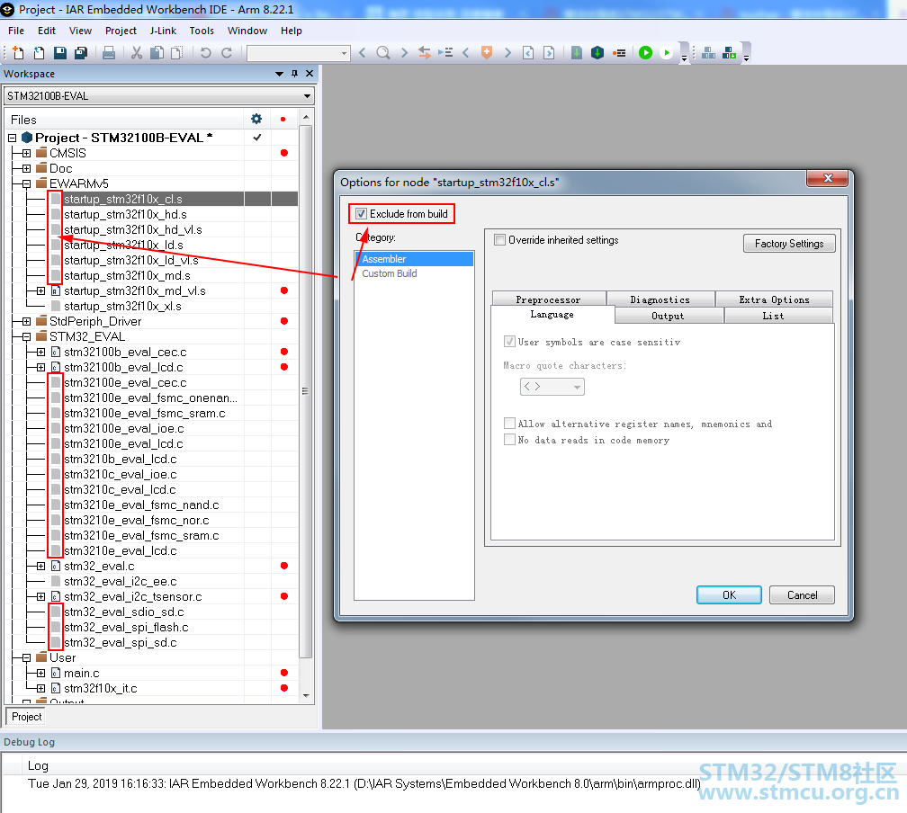

先打开别人样例工程看看,自己直接建工程干嘛。
把工程中不需要的文件,把排除选项勾上。前面图标是灰色的,都是勾选过的。
换不同的配置,勾选不同的文件
