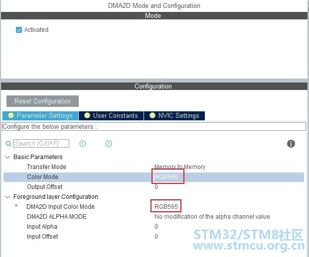

DMA2D 配置页面,设置颜色格式为RGB565

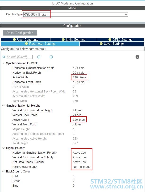

( T' D. K+ r- C. R% v2 jLTDC配置页面,上面设置为RBG666,下面屏分辨率的参数按图设置
+ d, P4 O% @) Y$ q# k& _" W3 i  k  w' \: i& D  W

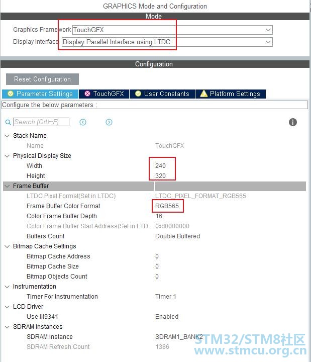

图形选项如图所示,选择TouchGFX和LTDC界面" [& w1 ]; \! ]6 C2 n+ k- h. X- d
分辨率和像素格式如图,选择240*320 RGB565
, N& F# z$ I+ P  t, \; o, A/ Q
7 M( {& x( p4 o# d% [5 Y2 z 4.jpg . }% w: B# v% q; \+ G5 K/ N  \$ T

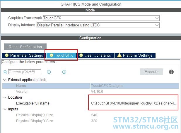

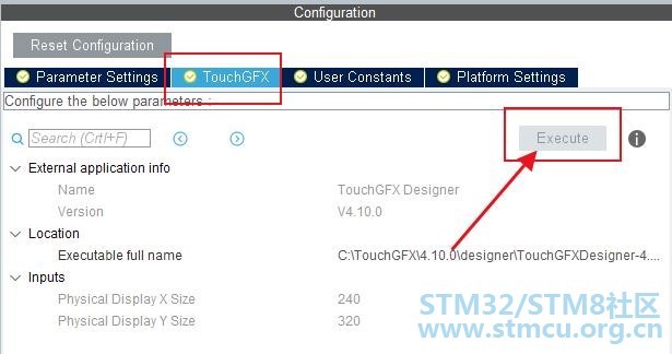

在TouchGFX页面,在路径处填入TouchGFX设计器的文件路径,可通过右侧小黄文件夹找到。$ I+ a! W  `5 e/ U

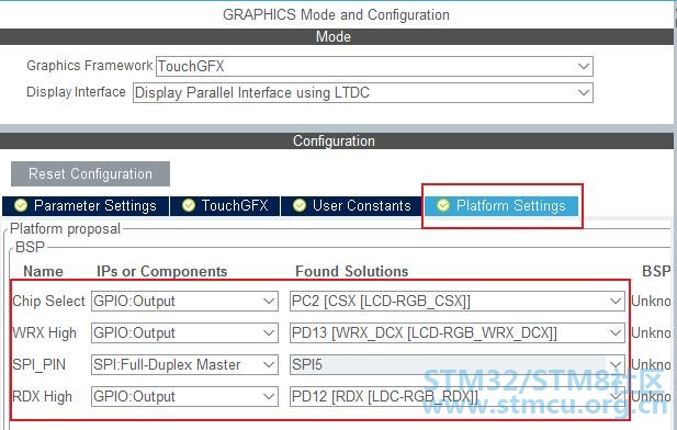

' q8 ^1 q6 f  ?* [在参数设置页面,按LTDC和SPI的接口,选择相应端口,如果不是Discovery板,需要根据实际接口选择,这一点很重要。
4 Y. G  E: e7 B( [待以上设置都配置完成,写好项目名称、IDE软件类型以及生成项目的一些选项后,点右上角的GENERATE CODE按钮,生成TouchGFX项目文件。生成后先不要用KEIL或其他IDE打开项目,需要还回到CubeMX中,调用TouchGFX设计器进行图形界面设计。调用TouchGFX的进入点如下图红箭头所示,没有生成项目是,该按钮为灰色,项目生成后,该按钮就为有效的蓝色了。(图中我没有实际生成项目,故图标为灰色)7 h) a# i1 q; N* D; D( b
7 V& D( @0 ?: Y点击Execute进入TouchGFX设计器。* @! \+ N& m0 a2 ?7 V! T: j

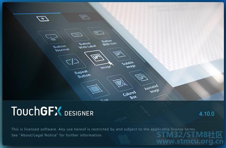

电脑速度慢,启动时间有点长。
8 O9 Y( F( c, r: {5 X7 l, F6 }& r; v4 V4 S

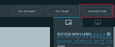

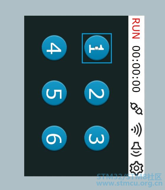

进入设计器后,利用左侧的各种控件,设计自己的GUI界面,该过程涉及素材搜集、界面配色、美化等,比较耗时,不过多讲解,这里设置了6个按钮,其中1、2按钮配置了点击事件,事件触发一个动作函数,在设计器里为两个按钮的动作函数命名,下来KEIL里编程需要用到。
( u6 e* P. {" p界面编辑完成后,点保存,并点右上角按钮生成TouchGFX代码,如下图所示:
# j9 g0 m# Y4 |6 W; m, z* l 9.jpg ; @/ h8 t0 L) o* K0 l! @& t( l  _! }

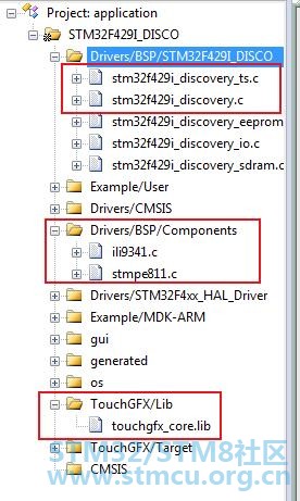

1、为项目文件添加TouchGFX源码库
0 _$ G# g! A" _CubeMX生成的TouchGFX项目,竟然连TouchGFX的lib库都没有自动添加,实在想不通,只能自力更生,手动添加了。在项目文件夹下
$ p7 h+ M7 p* R\Middlewares\ST\TouchGFX\touchgfx\lib\core\cortex_m4f\Keil 目录中找到touchgfx_core.lib,在KEIL里添加进项目。
2 h  V  B& b* i- `  O/ [& Z2、添加Discovery板的触摸驱动
0 a( g4 z3 R, A- u到CubeMX5.0的F4固件库内找到CubeMX F4 discovery驱动夹复制到项目文件的BSP目录,然后添加如下两个需要的驱动文件到项目中。6 h  P: ]' C6 P( `1 U! `6 y
stm32f429i_discovery.c和stm32f429i_discovery_ts.c,同时STM32F4TouchController.cpp开头,添加包含stm32f429i_discovery_ts.h的语句,注意添加位置,需要在extern "C"声明范围内。同时将复制过来的驱动文件夹的头文件路径在KEIL中保存一下(点魔术棒设置)
( w" ?4 J) g8 ?3、去掉CubeMX错误添加的两个驱动
* ^9 h' Q. {  K1 \exc7200.c 和ts3510.c,这两个文件没有用,反而导致编译错误。
/ ]8 T+ F/ Q& Z& J% f" | 10.jpg # m+ O0 A# S" @$ s1 ~/ N

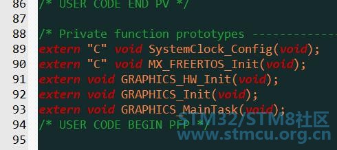

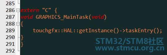

4、两个地方添加extern "C"声明6 ]0 b; O+ c  P
a、main.cpp 90行处
4 m9 N  |7 o" q 11.jpg / |' D' P1 S. \; Q* e% U& V
. ^) m6 c* S2 J$ c' ^  @) cb、BoardConfiguration.cpp 286行处

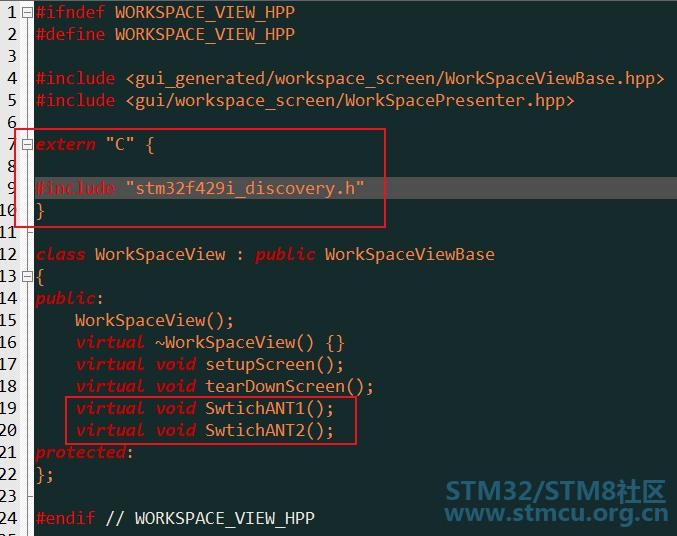

项目基本框架编译通过,只能说迈出了成功的第一步,如何把图形界面的各种控件和板子的各类外设联系起来,形成互动,才是我们想要实现的。这里以上一节教程的按钮1和按钮2为例,来实现分别控制板上的LED3和LED4,这是F429I Discovery开发板上预设的两个LED。

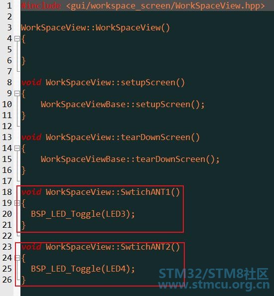

/ e3 R( G8 c! K上一节教程中,我在工作区页面里设置了6个按钮,其中按钮1和按钮2设置了点击事件,关联了两个事件驱动函数,这两个虚函数在generated文件夹下WorkSpaceViweBase.cpp中,WorkSpaceViweBase.hpp头文件里也有声明。
. r; T, n- O) w 13.jpg # c: e' N: W) y1 e
不过这两个文件的内容我们不要动,按提示,在gui文件夹下的WorkSpaceViwe.hpp和WorkSpaceViwe.cpp中声名和定义这两个虚函数。如下图:) F; U- q9 x; O1 f& Z
14.jpg . r% P* n: H2 N0 C' u
) f6 U" x  K6 x
" v" ~" V4 V" I% Z9 P! a+ H$ S. `) o: \0 h9 [+ {

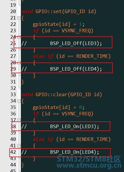

图上红框所示就是两个按钮点击事件函数,这两个函数调用板上的LED驱动函数,翻转相应LED的电平,从而实现LED随按钮的按动而开关。其他相关外设也可以按这个思路来驱动。至此,按钮应该可以控制板上的LED了,编译项目文件,烧入板子。经过好几分钟的耐心等待(电脑速度慢,没办法),终于预先设计的GUI界面在LCD上出现了,点击按钮1和按钮2,嗯,貌似有点动静,但是不能控制?仔细一想,原来板上的LED还作为板子LTDC行同步和场同步的指示,LCD刷新比较快,所以LED控制失常。找到行同步和场同步开关LED的地方,将相应的LED控制语句注释掉,具体位置在GPIO.cpp中,如下图所示:
% \% v, p# j# j! h/ i9 K- @" l- ^- E$ Z* X1 R  G
再次编译项目,烧录程序。真个世界都安静了,点击屏幕中的按钮,相应的LED依次点亮、熄灭。5 K; w% q& `5 p+ U
