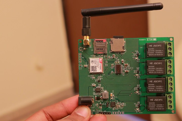

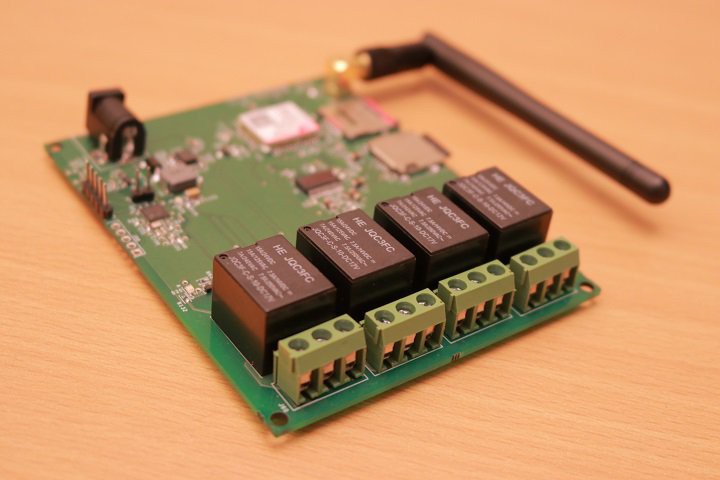

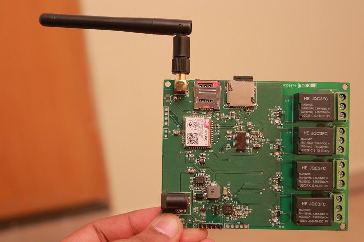

很长时间以来,我一直想制造一个建筑自动化系统。
/ p! ~  a& s1 Q( E+ p2 ]$ i4 ?事实上,这是我梦寐以求的一个项目。
$ R3 c: T) P0 n, _不过我一直没有时间和精力去尝试,因为我觉得建筑自动化是一个古老的概念,有太多的大佬在做同样的事情。
2 F, \, d: ?( S+ I& T6 V' {: n: r! F* H- \  a
所以我设计了这个板,它可以根据云或DTMF提供的输入,来控制板上的继电器。- j6 q8 @, h+ z5 o; g0 G0 f
/ l1 ]6 T3 @7 n( s- w# |3 v7 R4 [特点
, g# i. W8 H. [5 S, L. Q6 W. T& z0 S" p* d3 C
  L0 f! M$ Y" W* b( b% v9 x4 a2 q5 l) |. t" W4 z' j( U
4个由MOSFET驱动的继电器,用于控制110 - 230V交流电
1 a2 ?' [; s0 S0 SSIM800C 2G四频带GSM模块,用于通过micro SIM卡连接 实现云/呼叫连接
5 q$ S# c; u* [4 ZSMA外部天线
2 q: |; L1 b6 N% ?  _2 @带有micro SD卡的MP3播放器/ U  F. L: D8 ?9 t" X- [; C
带RTC的STM32 Cortex M0低功耗单片机
. t0 d' V- g0 v: m9 Y+ _* V8 E切换电源,将输入从5V切换到24V DC9 l8 d5 g5 A/ Z' d
用于电源输入的DC电源插座
! a+ M8 h6 ?( ?/ z; `用于修改程序的SWD连接器
