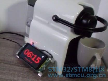

几个星期前,我的一位同事分享了这个kickstarter项目:The Barisieur。这是一个闹钟咖啡机,承诺每天早上用一杯现煮的咖啡叫醒你。我开玩笑说“给我一台浓缩咖啡机,我也可以这样做”。不久之后,咖啡机就在我的办公室里。现在是时候交付
基本的想法是从STM32F469板控制浓缩咖啡机,并使用漂亮的屏幕显示钟面和配置界面。

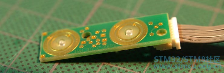

按钮由两个外露的同心铜迹线制成,位于小型PCB上,导电膜在按下按钮时关闭电路。

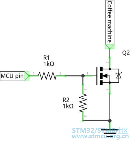

我用万用表测量其中一个按钮的两个圆圈之间的电压。令我惊讶的是电压非常高,约为16V。因此,我将不得不使用MOSFET晶体管作为电子开关,而不仅仅是将微控制器连接到浓缩咖啡机信号。
; Y  W2 w  a$ [- |
我把那个电路放在一个Arduino原型屏蔽上,然后插在STM32F469迪斯科板后面。剩下要做的唯一事情就是钻一个孔,让电线从机器中出来,并制作几个金属支架连接到电路板上。

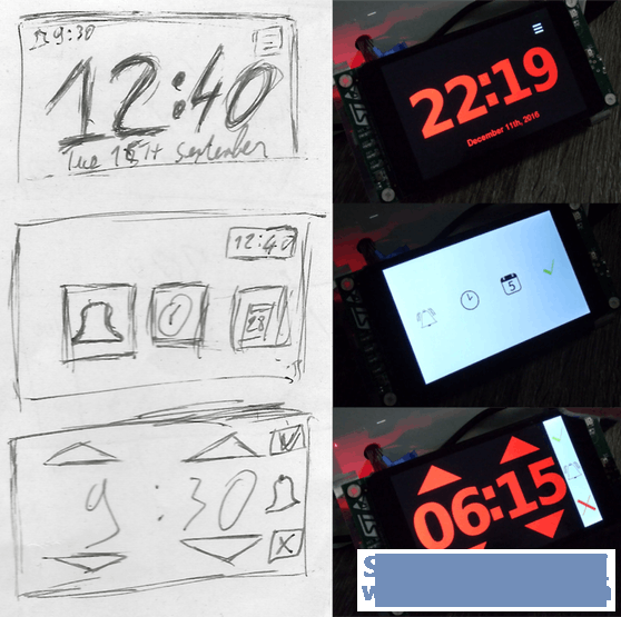

对于钟面和配置界面,我将使用Giza,这是我开发的玩具项目之一,用于Ada的面向对象编程功能。这是一个简单的/基本的UI框架。
鉴于屏幕的分辨率(800x480)和我想要显示的文本的大小,使用软件字体渲染将太慢。相反,我将利用STM32F4的2D图形硬件加速(DMA2D)并在可执行文件中嵌入一些位图图像。DMA2D可以非常快速地复制内存块(通常是位图),但也可以将它们从一种格式转换为另一种格式。该项目是在Ada_Drivers_Library中实现索引位图支持的机会。
我还添加了对STM32F4的实时时钟(RTC)的支持,以便能够跟踪时间和日期,当然也可以在用户配置的时间触发咖啡机。
现在是时候把它们放在一起,让我的SO在你可以在本文开头看到的高预算视频中表现
