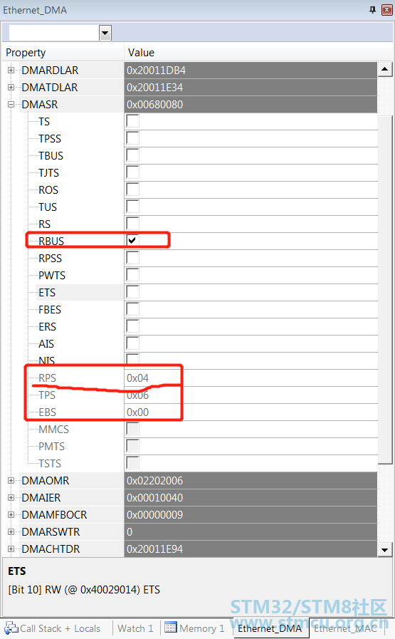

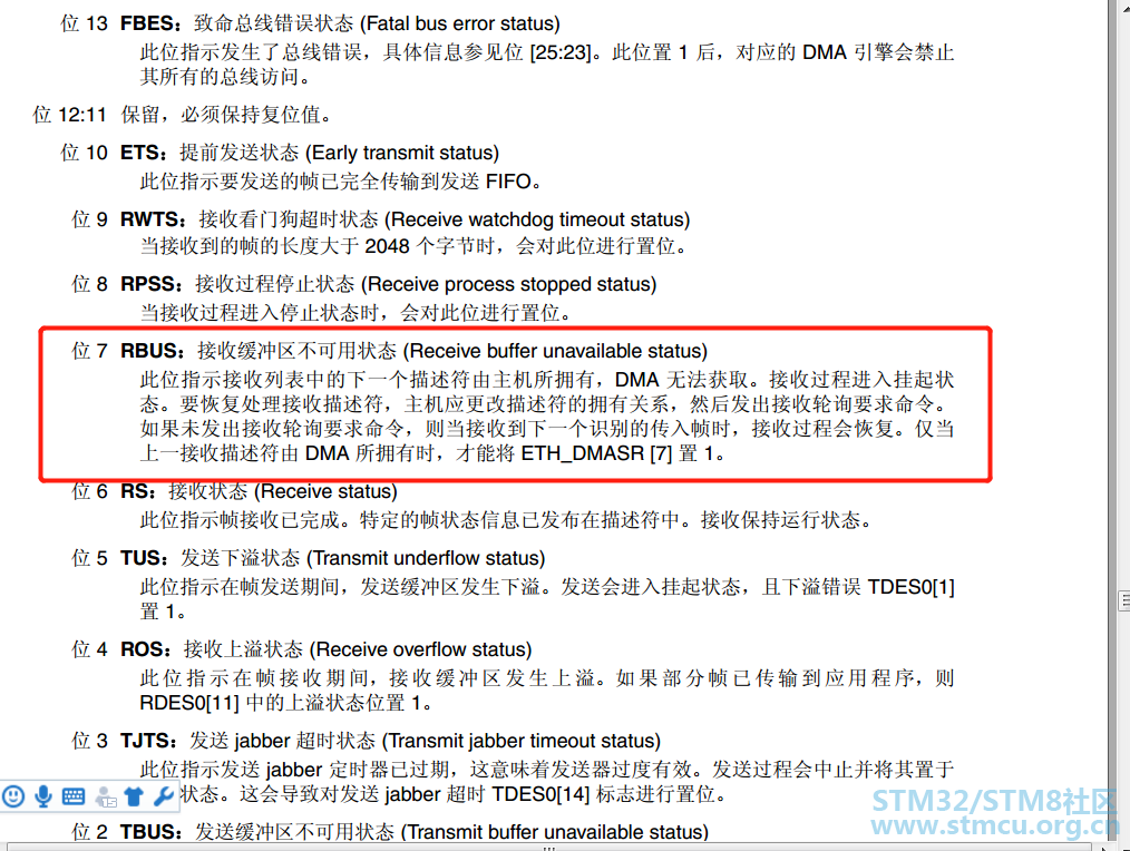

查了寄存器,发现PHY寄存器所有状态正常,查看DMA的寄存器,发现以太网DMA状态寄存器存在以下问题

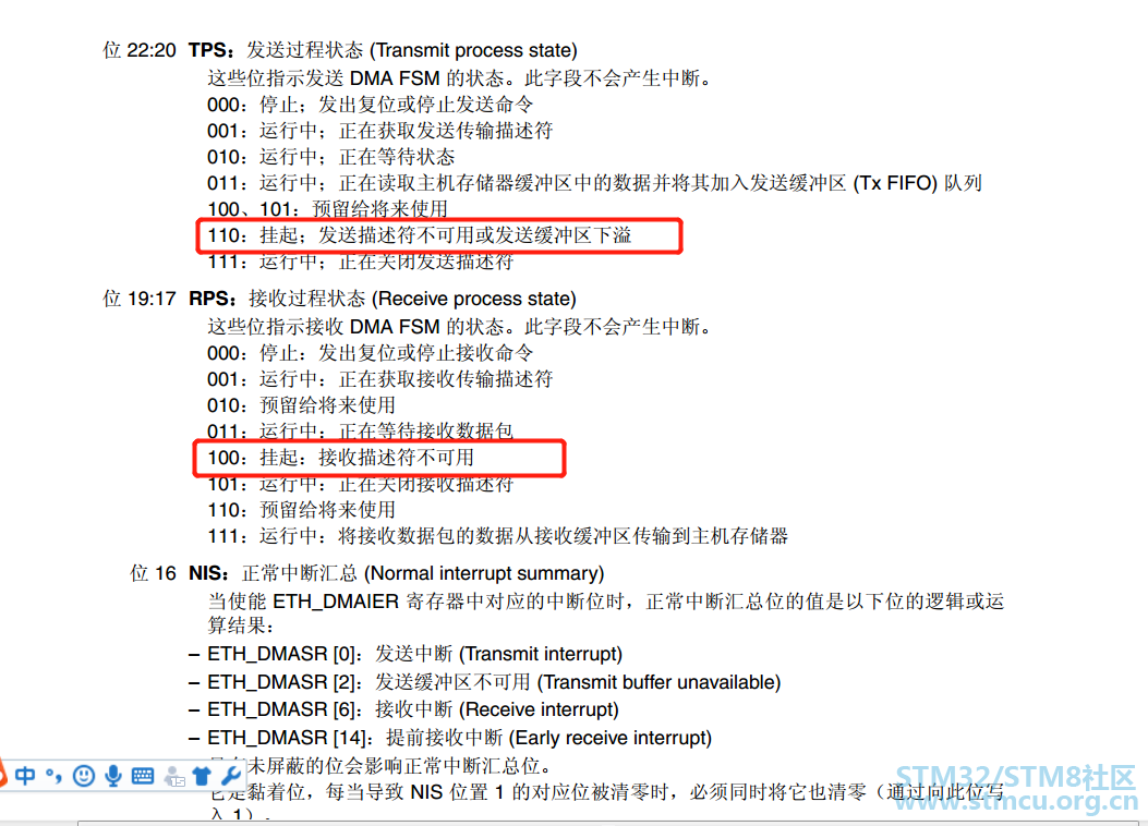

然后查了ST的参考手册,手册的解释是这样的,

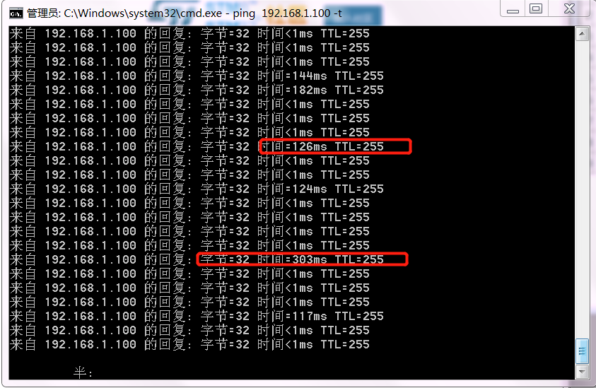

1:没有使用Modbus-PULL 链接之前 Ping通没问题(不是都在1ms以内,不止是否有问题)偶尔ping的时间会比较长,但是从来没掉过包。

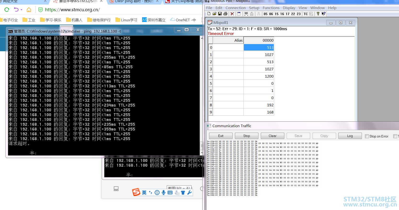

2:使用Modbus-Pull链接,通信12次之后无法Ping通,
无论是使用Modbus-Pull 还是开始说的只是来回发送数据都是这个样子,都是通信12次都没法在通信了,而且Ping也显示超时,请问格纹大佬,有遇到过这个问题么?还望大佬指教一二,小弟不胜感激!!!!!
