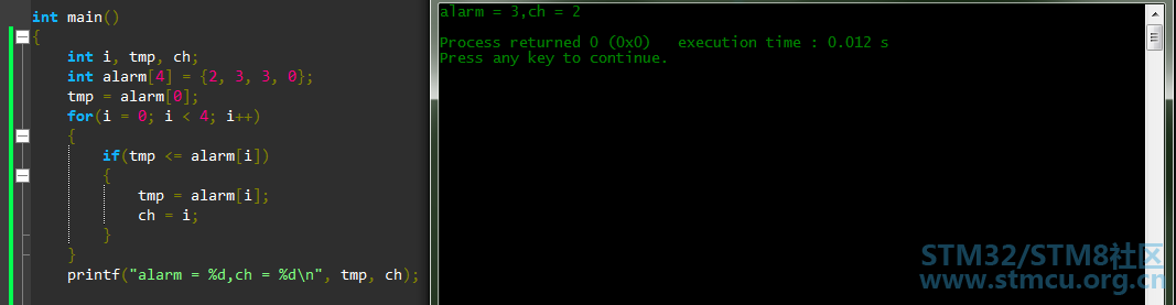

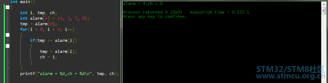

3楼的朋友给的代码感觉挺好的,一会试下。
子曰好人 回答时间:2019-1-29 09:18:05
回复5楼
@stm1024
老哥吓得我赶紧去验证了一下代码,应该没有你说的那个bug,不过有另外的bug,当数组的值是相同的时候ch是最后一个,还需另外处理

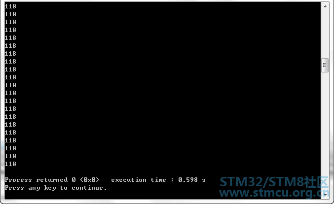

其实你可以在ch声明的时候直接初始化为0就可以解决出现的问题。
像这种局部变量,只申明不初始化的话,其实值可能是任意的。
  1. #include <stdio.h>
  2. #include <stdlib.h>
  3. #include <stdint.h>
  4. void Test()
  5. {
  6.     uint8_t x;
  7.     printf("%d\n",x);
  8. }
  9. int main()
  10. {
  11.     int i;
  12.     for(i=0;i<100;i++)
  13.         Test();
  14.     return 0;
  15. }

子曰好人 回答时间:2019-1-29 10:35:35
像这种局部变量,只申明不初始化的话,其实 ...
我知道你的意思,确实是代码初始化是个好习惯,我写的那个至少会执行一次if,所以不会出现任意值
STM1024 回答时间:2019-1-29 10:53:51
子曰好人 发表于 2019-1-29 10:35
我知道你的意思,确实是代码初始化是个好习惯,我写的那个至少会执行一次if,所以不会出现任意值 ...
嗯,你说的非常对,就是有时候做算法滤波的时候,经常容易忘记初始化……
