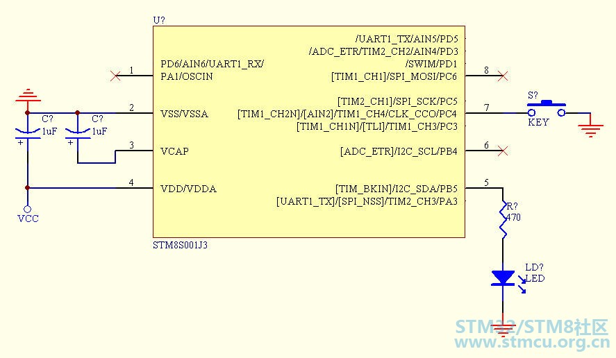

0 E1 v- w, a# U  T) R在 STM8-SO8-DISCO 板上的使用者 LED 对应 STM8S001J3 器件的安排是在 PA3 高电位输出点亮,而使用者按键是在 PC3 电路上有安排下拉电阻。而我在面包板上的接法 LED 也是在 PA3 高电位点亮,使用者按键也是在 PC3,不过我不接下拉电阻而是配置 PC3 有上拉电阻。* T0 A1 F" ^. v& f2 Q
& t; a2 @. m* V& j; _' |& \ P03.JPG ) \) B1 [* I6 d! L" ~) p$ K
# }! n4 N0 W7 y& d5 _& ^, j在上一个 LAB 当中使用到了 SWIM 这根管脚,因此程序的开始做了一些必要的设定与延迟,不过目前所要实现的功能都不使用 pin8 这根管脚,所以程序中先移除这部份的代码。8 c2 x& P1 T4 N# _
8 K5 X( Y' W9 w0 Y! ^/ k' \(一)
# y1 L& e  b9 G; J第一个程序先来实现一个最简单的 GPIO 输入输出功能,程序读取 PC3 按键状态并直接输出到 PA5 上的 LED。

, H, n' w  b0 q" g; Y$ a+ C按键放开时由于有上拉电阻所以输入状态为 1,直接输出给 LED 因此 LED 是亮起的状态,按键按下时 LED 熄灭。
