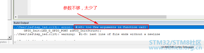

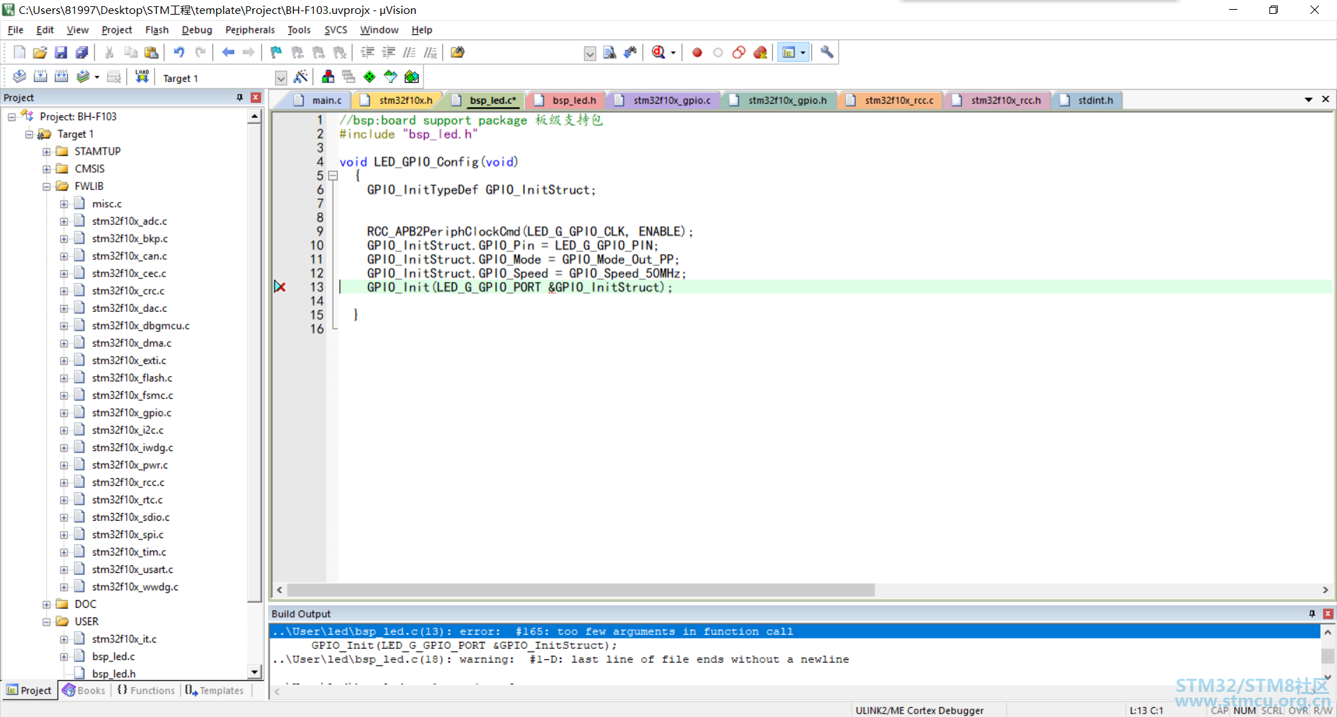

按照教程上打的引用地址,为什么我的就出错了啊

中间少了个逗号

我之前也加过逗号不知道为什么不行,这次好像可以,谢谢大神哈

那你可能用成中字输入法了,在中文输入法下,逗号,空格等都是全角字符,占两个字节。
新手很容易出错的。用16进制编辑器,查看一下码值是多少就知道对不对了。
