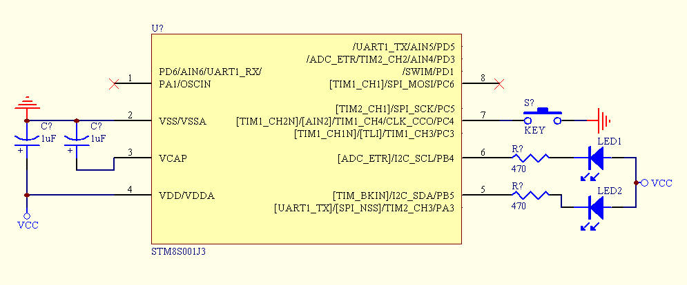

" d$ S( z) _% f3 P前面的 LAB 有使用到按键输入的功能,对于按键输入的判断我习惯上都会搭配时基计数器的方式,在这一个程序当中我用这种方式再来实现一个按按键让 LED 翻转显示的功能。, T8 l/ E8 j; ~4 |+ P
' r! N# H4 W! G' a6 f
{* o. t' L4 K! N
1 x9 g: J3 C- Z! Juint8_t key_cnt;
# Q0 B9 x5 Y2 a
' Y+ d6 R% u z' g1 [宣告一个全局变量 key_cnt 做为按键 KEY 的状态计数,按键放开时 key_cnt 清除为 0,按键按下时每一个时基 key_cnt 就会加一,在主回圈判断 key_cnt 等于 20 时为按键初按下状态。LED1 固定以 0.5s 的周期闪烁,而按下按键 KEY 之后 LED2 翻转显示。7 {! b8 L! j1 a; |- I/ y

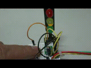

运行结果:- F7 d( o i6 [
, T$ R( y3 S$ Q' H1 }
