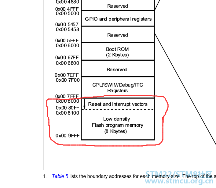

2,下图从哪是8K呢,好像都说是0x8000开始,但是我看图片里有虚线那是什么意思呢?我的bootloader是从0x8000开始,还是从0x8100开始?
我也没搞懂到底是0x8000还是0x00800,这个到底是左对齐还是右对齐?

七哥 回答时间:2019-2-14 11:01:26
1、具体占多少空间,还是生成一个bin文件看一下吧,因为生成的目标程序很可能是不连续的。而你要想bootloader的话,IAP和APP的两段空间必须是独立的。
2、flash从0x8000地址开始,0x8000到0x80FF段存复位和中断向量表。具体0x008000写了6位数,跟对齐没有关系,只是说6位数足够表示stm8的全部地址空间了,也可以写成8位数,但是在多也没有任何意义了。
