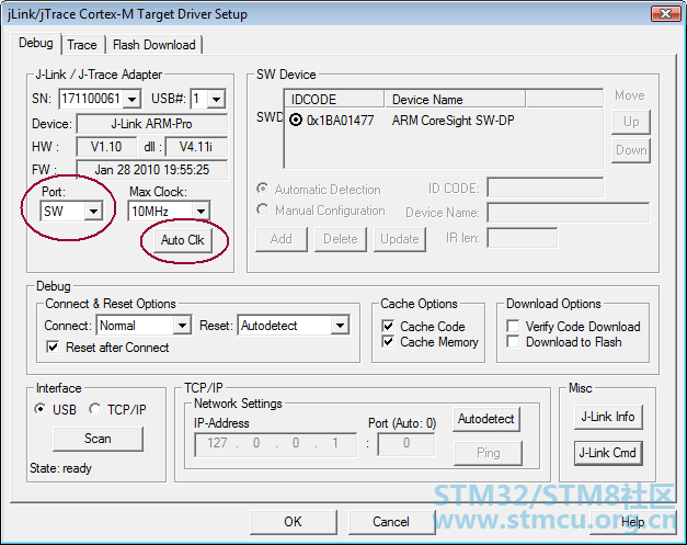

使用的是普中STM32F103,keil打开教程中的工程文件,debug设置如图
下载显示了application running,但是板子上没有反应,这是怎么回事?
有前辈们知道怎么解决吗?

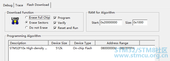

wudianjun2001 回答时间:2019-2-12 10:31:50
下载好重新上电下吧,是不是没有点自动复位

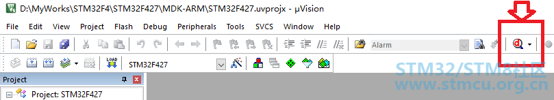

熊二在深圳 回答时间:2019-2-12 14:09:44
见图操作

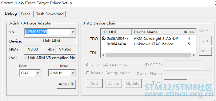

STM1024 回答时间:2019-2-12 14:51:40

zhdzhd 回答时间:2019-2-12 17:21:53
如果是DEBUG模式,就需要再运行,才能开始运行。如果是下载模式,如果KEIL提示下载成功,板子没有运行,请检查板子上的路线或设置是否正确。
