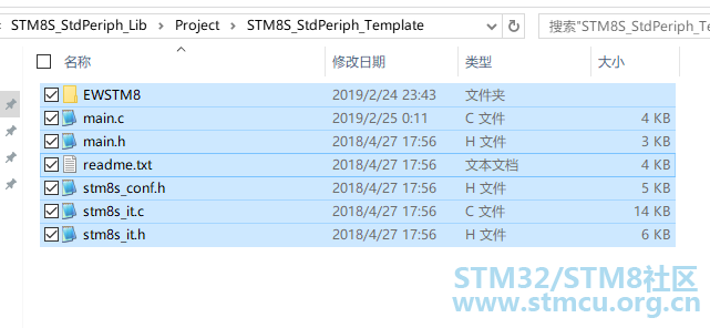

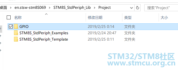

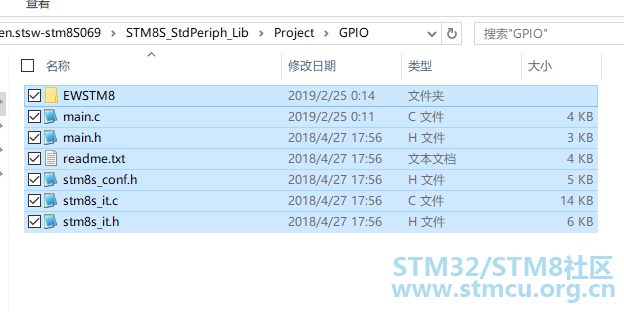

1 a" Z) I6 k& q我们用上篇建立的工程模板来继续完成这个工程:1、进到en.stsw-stm8S069\STM8S_StdPeriph_Lib\Project\STM8S_StdPeriph_Template目录下,全选文件复制;在en.stsw-stm8S069\STM8S_StdPeriph_Lib\Project\下创建GPIO文件夹,把复制的文件粘贴到GPIO文件下,保存上次创建的工程。
% J6 `3 m7 {) V+ I 捕获.PNG * u" d# I/ ^9 R& Y( D
捕获1.PNG 3 Q9 c* s3 {6 k4 _$ z) x! f# D" K  a) X1 L

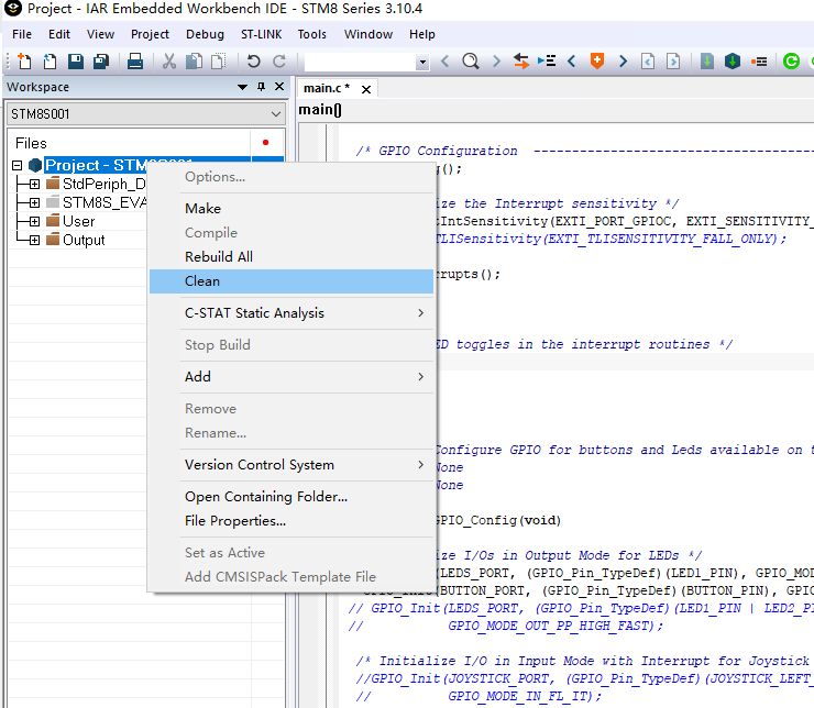

* ^& F( R8 C; V2 }5 k3、进入en.stsw-stm8S069\STM8S_StdPeriph_Lib\Project\STM8S_StdPeriph_Template\EWSTM8目录下双击Project.eww,在IAR中打开工程文件,在工程上右键点击,选择Clean,清除上次的编译记录。/ Z# O! z# P4 `: J  b# x
clean.png 6 Y6 `  z% V  K5 j. ~; R

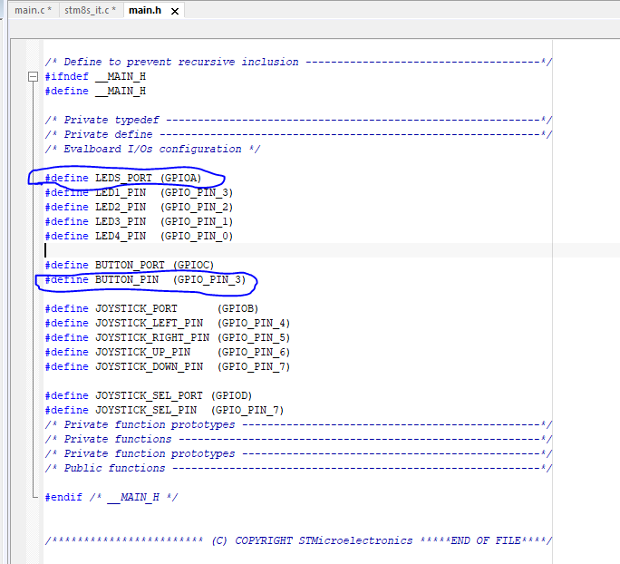

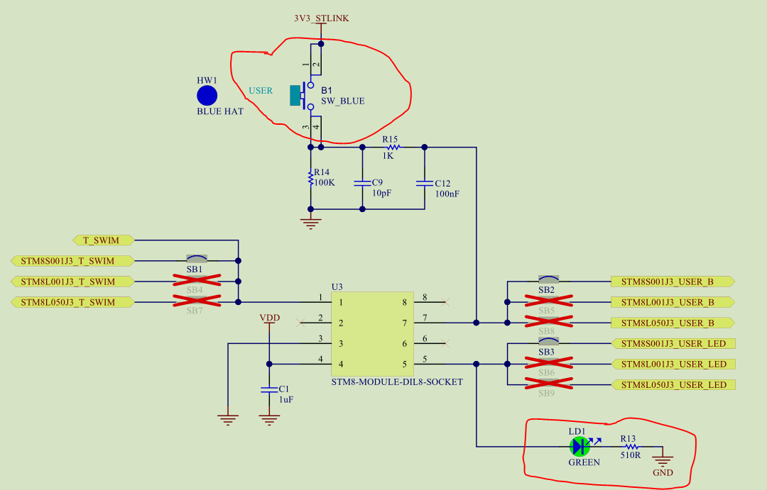

7 w9 A6 x9 f/ R) e" n/ T3、打开main.h文件,修改GPIO端口配置,从官方的原理图上可得知,PA3引脚控制LED,PC3引脚连接按键,故做如下修改:6 @* D* |- W/ n$ x5 z0 z( C
mainh.PNG ' }6 W( j$ t; k. B# e2 @

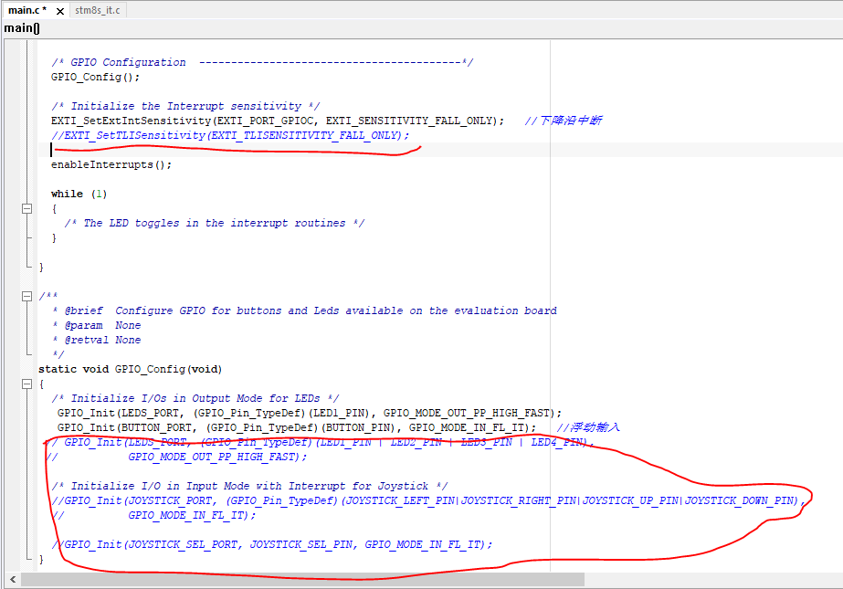

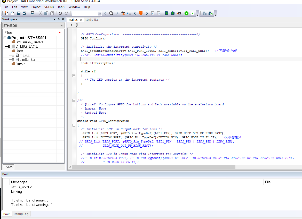

4、打开main.c文件,修改LED输出以及按键中断配置,PC3按键设置成浮空输入,利用下降沿中断。' f* K% g& G! V- Z5 s" Z8 l
( ~  e% Y' ~& }  \0 g

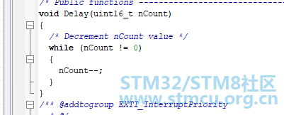

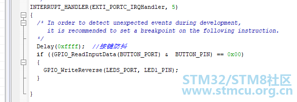

/ q; c9 U1 I0 i; {/ P5、打开stm82_it.c文件,添加延时函数用于按键防抖;并在PORTC中断处理函数下增加按键和转灯的配置代码:+ P; k) D. [3 {! d: [5 N$ k
捕获3.PNG ) S- Q- o( v6 I/ ^  S& u
; p- x- [6 \* J" m3 a" S
捕获4.PNG ) [% l  V( `; C3 U1 Q/ y4 P
) Z! J8 j2 @; Y5 ?* u3 O; f( l6、编译成功,下载运行。

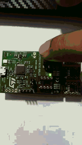

7、运行效果:! [" S+ h9 G0 e! M, Z/ n+ ?  a
VID_20190201_204210 00_00_00-00_00_05.gif 2 @0 O3 b# r5 {
