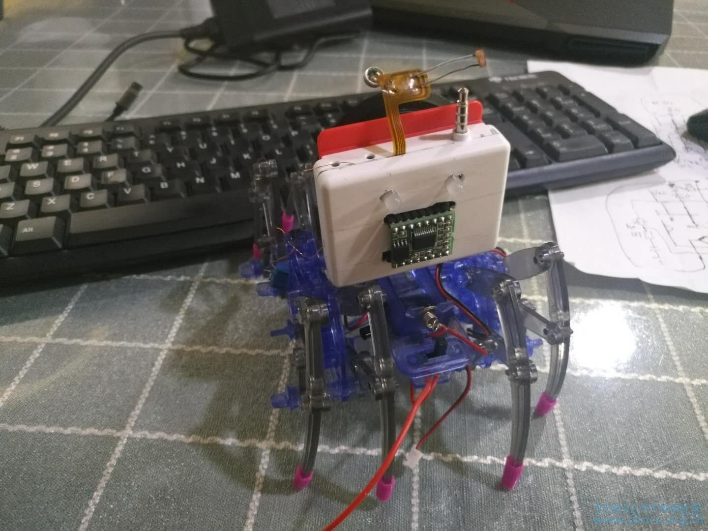

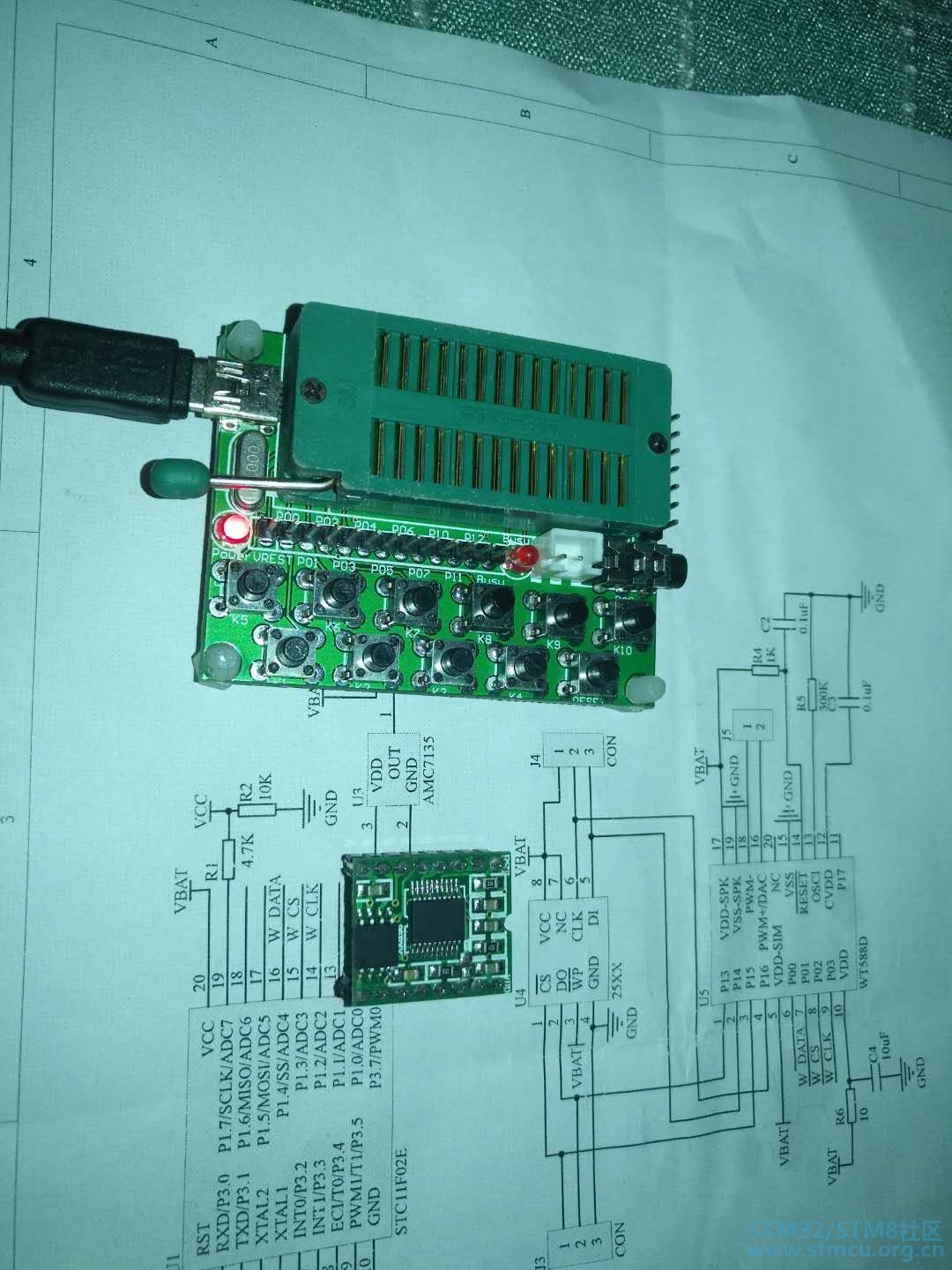

, y: n5 y$ x; M' H 5.jpg 继续前面的,不会说话的蜘蛛精不是好蜘蛛精,为此我在网上看看了网友的用法,发现小柒的《会说话的小台灯》很有意思,这个可以拿来用用,于是在网上买了WT588D的语音模块和相应的写码器,一个语音模块7元,写码器30多元,
3 t% y& @, P7 v+ Q# l' ]; P 1.jpg , T6 ?) C* D  u# n- w4 t
美滋滋的想着挂上就能用了,先是把厂家送的资料都看了看,把语音模块放入写码器,按规格写入一段语音,选用按键模式,给写码器配个耳机,语音模块在按键模式下正常,但是看看厂家给的三线模式的程序都是PIC,51的,没有STM32的,这个也难不倒我,上网查查看,找到了几个STM32的程序都是在正点原子程序中使用的,我用STM32F103RC测试一下,发现只有一个程序能用,唯一麻烦的是我的蜘蛛精主控是STM32F401CC,而且是用STM32CUBEMX,HAL库的,这个还要把程序改了才能用,这个又要改芯片,又要改程序,于是又把程序按照HAL库的写法,重新写过,Delay_us(150)的延时程序没有写,当时我就想,HAL库设计时没有考虑US级的延时,只考虑MS级的延时吗?不管这个函数的说明是怎样的,我试下HAL_Delay(0.15)能否代替Delay_us(150),如果不行,恐怕连编译都不能通过,然而,奇迹就此发生了,它通过了编译,并且成功使得我的蜘蛛精发出它的第一声叫喊“别碰我,你个臭唐僧,难道不知道我是蜘蛛精吗”。! X# `5 m; s5 c2 A- x" b4 W6 H3 l' o
