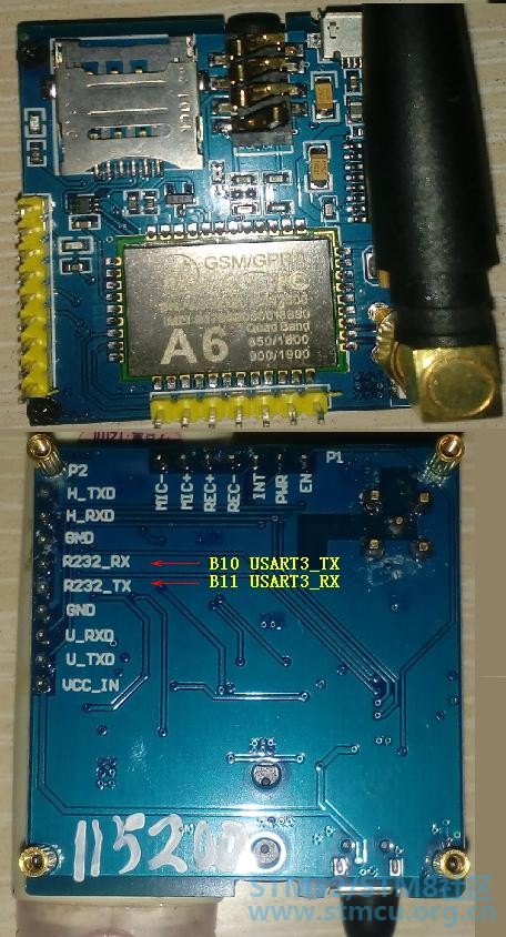

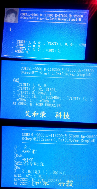

购买A6模块时淘宝店主说好了不提供技术支持,想到只是串口发AT命令而己,买来后安装天线和SIM卡,但接RXD,TXD时有些糊涂了,接U_RXD,U_TXD发"AT"时出现一怪字符,而非"OK",发"AT-CGMI"时没任何反应,怀疑波特率,先后换了9600,256000,115200(店家注明),...均无反应,又换232_RXD,232_TXD引脚也是如此,指示灯正常,蓝灯偶而闪一下,板子除了排针没有手工焊的,应该没问题,现己无计可施找不出原因,这里将模块的照片贴出来,STM32开发板串口己多次使用无误。希望能得到高人指点一二,由衷感谢! |

谢谢回复!今晚将线重接了一遍,又神奇地好了,但只能是115200,我也没心思细究了,能显示信息先写程序再说。
