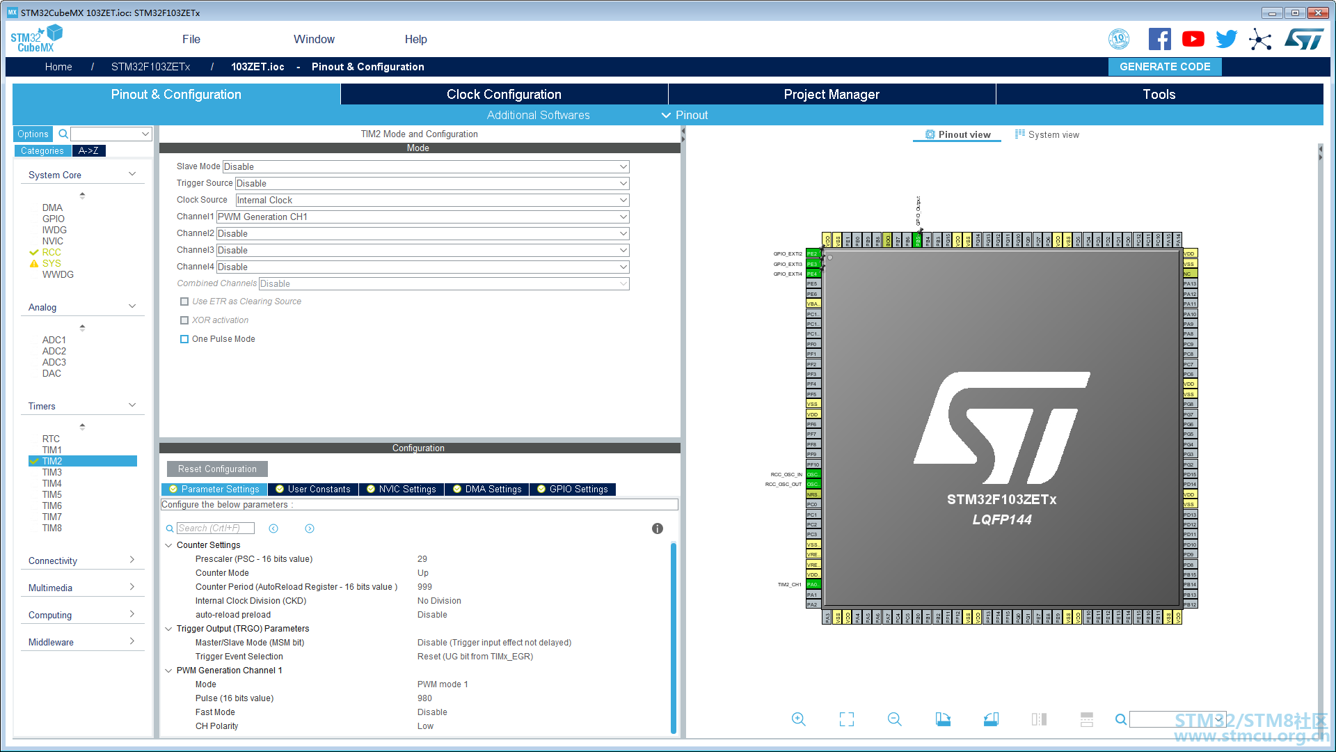

  1. static void MX_TIM2_Init(void)
  2. {
  3.   /* USER CODE BEGIN TIM2_Init 0 */
  4.   /* USER CODE END TIM2_Init 0 */
  5.   TIM_ClockConfigTypeDef sClockSourceConfig = {0};
  6.   TIM_MasterConfigTypeDef sMasterConfig = {0};
  7.   TIM_OC_InitTypeDef sConfigOC = {0};
  8.   /* USER CODE BEGIN TIM2_Init 1 */
  9.   /* USER CODE END TIM2_Init 1 */
  10.   htim2.Instance = TIM2;
  11. htim2.Init.Prescaler = 29;
  12.   htim2.Init.CounterMode = TIM_COUNTERMODE_UP;
  13. htim2.Init.Period = 999;
  14.   htim2.Init.ClockDivision = TIM_CLOCKDIVISION_DIV1;
  15.   htim2.Init.AutoReloadPreload = TIM_AUTORELOAD_PRELOAD_DISABLE;
  16.   if (HAL_TIM_Base_Init(&htim2) != HAL_OK)
  17.   {
  18.     Error_Handler();
  19.   }
  20.   sClockSourceConfig.ClockSource = TIM_CLOCKSOURCE_INTERNAL;
  21.   if (HAL_TIM_ConfigClockSource(&htim2, &sClockSourceConfig) != HAL_OK)
  22.   {
  23.     Error_Handler();
  24.   }
  25.   if (HAL_TIM_PWM_Init(&htim2) != HAL_OK)
  26.   {
  27.     Error_Handler();
  28.   }
  29.   sMasterConfig.MasterOutputTrigger = TIM_TRGO_RESET;
  30.   sMasterConfig.MasterSlaveMode = TIM_MASTERSLAVEMODE_DISABLE;
  31.   if (HAL_TIMEx_MasterConfigSynchronization(&htim2, &sMasterConfig) != HAL_OK)
  32.   {
  33.     Error_Handler();
  34.   }
  35.   sConfigOC.OCMode = TIM_OCMODE_PWM1;
  36. sConfigOC.Pulse = 980;
  37.   sConfigOC.OCPolarity = TIM_OCPOLARITY_LOW;
  38.   sConfigOC.OCFastMode = TIM_OCFAST_DISABLE;
  39.   if (HAL_TIM_PWM_ConfigChannel(&htim2, &sConfigOC, TIM_CHANNEL_1) != HAL_OK)
  40.   {
  41.     Error_Handler();
  42.   }
  43.   /* USER CODE BEGIN TIM2_Init 2 */
  44.         HAL_TIM_PWM_Start(&htim2,TIM_CHANNEL_1);
  45.
  46.
  47.   /* USER CODE END TIM2_Init 2 */
  48.   HAL_TIM_MspPostInit(&htim2);
  49. }

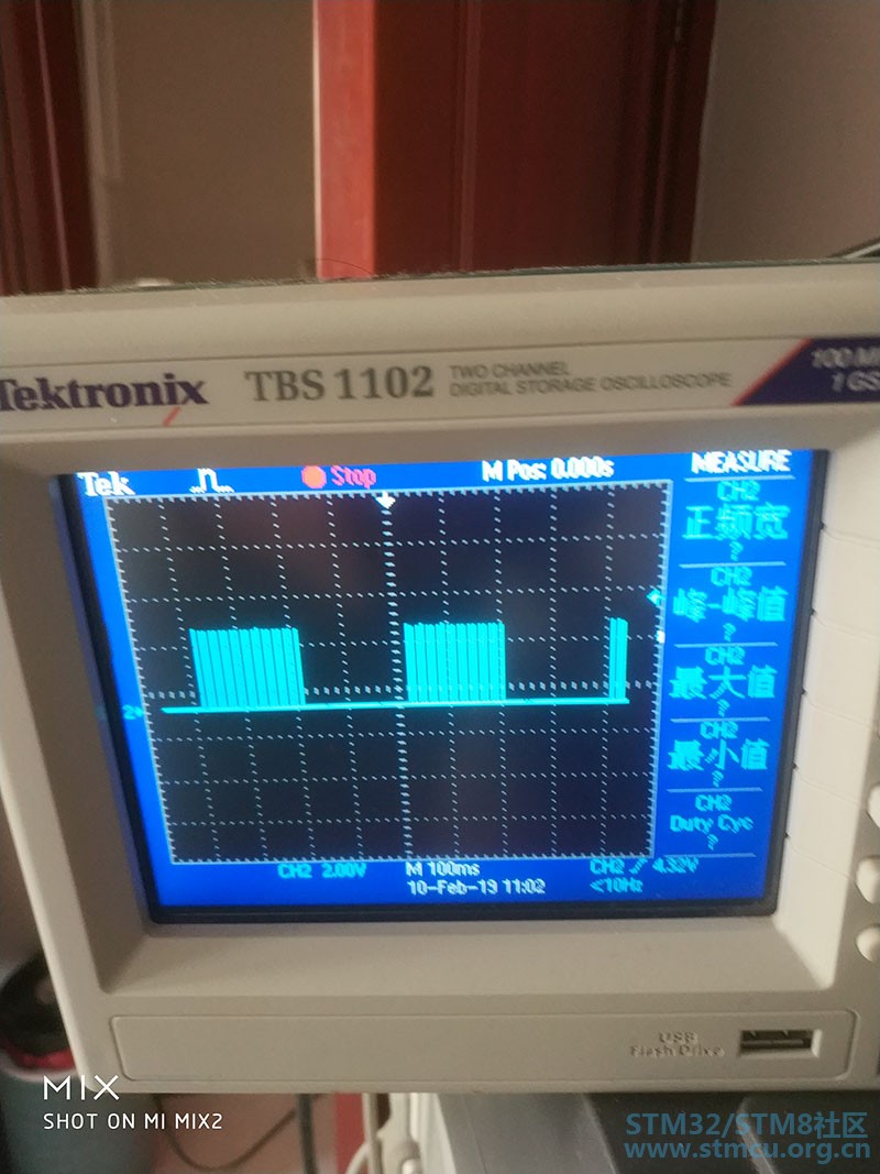

weesky07 回答时间:2019-2-10 12:06:07
使用的是战舰版V3 STM32F103ZET6 MCU
weesky07 回答时间:2019-2-10 12:07:04
把Pluse值设置的小一些,比如800,这个波形就是连续的了。非常奇怪,第一次用。

weesky07 回答时间:2019-2-11 09:55:49
问题解决了,HAL库没问题,我用软件仿真模拟都正常,是示波器的问题。示波器时间开的太长了。所以会这样。我用其他频率源试验了,也是这样。
