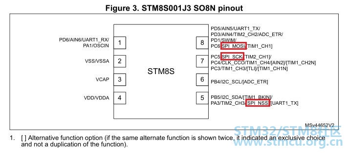

STM8S001J3 由于 VCAP 的需要因此少了一支 I/O 引脚,跟另外 2 颗 8 引脚的 STM8 比较起来少了 PB7,而这一支引脚的复用功能是 SPI 的 MISO,因此对于 STM8S001J3 来说 SPI 是没有 MISO 引脚的。

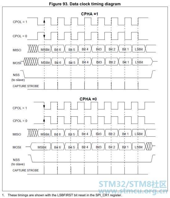

; r/ x' U, W2 W: TSPI 的 CPOL 与 CPHA 设定决定了四种时序关系:& K" V9 }) ~# H; K" j
0 u. x  j( l/ @/ i* A3 i
CPOL         CLOCK POLARITY  时钟极性
, c( J, G- L8 s6 W: L        0       SCK空闲状态保持低电位
3 `* r/ U6 w7 ]) ^1 G        1       SCK空闲状态保持高电位3 s0 w7 z. _. I7 ]# S; s! L2 q5 [" Z
CPHA         CLOCK PHASE     时钟相位
  X: t/ |$ A5 X4 @6 I        0       SCK时钟的第一个边缘进行数据采集( e$ q6 q& o/ s
        1       SCK时钟的第二个边缘进行数据采集

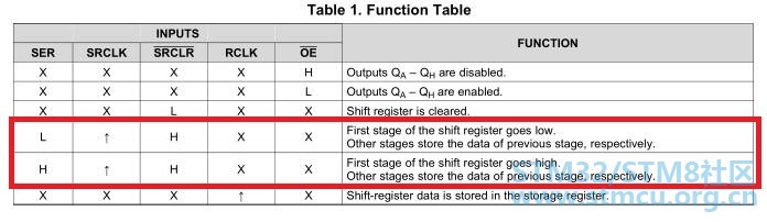

3 |. i" H, \0 e9 B$ J( f6 J' j一般比较常用的似乎是 CPOL = 0 , CPHPA = 0,比如说外接 74HC595 这类的 8 位串行入并行出的移位寄存器就需要做这样的设定,也就是在时钟上升缘时将数据移入寄存器内。% e: n8 e( e0 O) s4 m- m; Y9 ], {

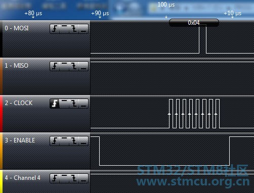

由于后面我打算连接 MAX7219 显示模块,因此先实现一个 SPI 的测试程序来熟悉一下功能,我使用逻辑分析仪采集数据的输出,程序中让 STM8S001J3 由 SPI 引脚输出 0x01、0x02、0x04、0x08、0x10、0x20、0x40、0x80 数据,NSS 引脚由程序控制输出。测试程序中有一个需要注意的地方,由于 MOSI 这支引脚也在 pin8 与烧录使用的 SWIM 同一支脚,因此程序的一开始需要先加上一个 5 秒的延时代码。

逻辑分析仪数据采集:
. U1 E$ n( L- }" V; i/ r5 O) f$ I4 ^  ]2 y  Q! ?/ Q# `8 ?+ v1 I1 g( i
- G3 D6 k  l* e% L3 [" l

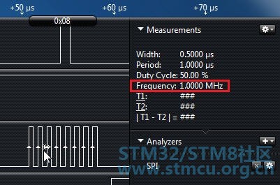

) P9 N& v# r0 ?! O/ D在先前的实验没有留意 STM8S001J3 上电后的系统时钟缺省设定是多少?直觉上一直认为应该是内部 HSI 的 16MHz,而程序中 SPI 的传输速率设定在主时钟的 1/2,因此 SCK 频率应该是 8MHz,但是在逻辑分析仪采集的 SCK 频率却是 1MHz!: k4 [5 J6 C: n, X
. ?5 V  _+ w, L
P06.JPG & X8 ]4 k" D) [1 {' Z! `: ?, }
9 h! a* I" O9 v6 e- d: U查询规格书看到了这样的说明:) f! J$ y$ d9 o+ y- ~# B* A" H
. ~! V9 t+ R& R) Q& T- t' y; D- c: k0 w

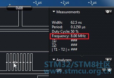

7 F# C: P% V7 w, Z原来芯片复位 (RESET) 之后的可编程分频器设定在 8,因此主时钟频率就是 2MHz,所以我所采集到的 SCK 频率就是 1MHz 没错。为了得到比较快速的传输速率,我在 main 回圈的开头增加了对时钟设定的函数,将时钟设定在最高的 16MHz。9 F2 s6 ~, l( y- l+ G/ p* E
& x) z  b0 g2 D
CLK_HSIPrescalerConfig(CLK_PRESCALER_HSIDIV1);  % _" _: |5 z7 e4 k9 H
2 M5 ], E# O2 [7 D6 {2 Q' \8 A3 q# S运行结果也得到了预期的 8MHz:' \# b/ k/ j. H: ~4 x: w
