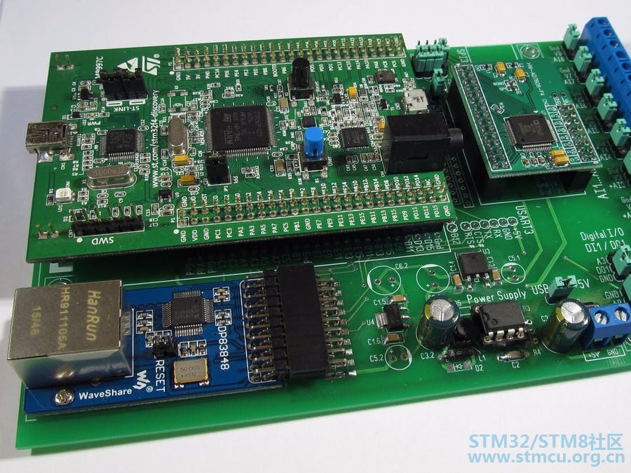

在诊断工业设备和进行科学研究时,总是存在数据收集问题。
SCADABOARD DAQ - 一种现代工具,用于收集数据并将其在以太网上传输到PC或写入闪存卡。
特征
8个模拟输入
16位,100kHz
对于每个模拟输入:
±5V或±10V模拟输入范围
以太网PC接口
SD卡闪存数据存储
1个光隔离的离散输入
1个光隔离的离散输出
USB提供+ 5V直流电源
或外部动力装置
DAQSCADABOARD生产的主板组成,它结合了各个完整的模块:
STM32F4 DISCOVERY»处理器模块;
AD7606数据采集ARMFLY»模数转换器(ADC)模块;
DP83848以太网板WaveShare»以太网模块;
SD21存储板WaveShare»SD卡模块;
6N137» - 离散输入/输出(DI / DO)光隔离IC;
所有上述模块和芯片都是商业上可获得的并且可在在线商店中获得(例如,Aliexpress)。
网站
网站www.scadaboard.pro 显示:
SCADABOARD DAQ和外围模块的技术说明和用户手册(UM;
有关模块安装,编程和使用SCADABOARDDAQ的视频课程。
目前SCADABOARD制定了以下数据采集软件实例使用MATLAB工具箱Waijung模块组由Aimagin
DAQ_UDP_8ch_100kHz / ch - AD7606数据采集ARMFLY模块的8通道数据采集(DAQ),每个通道的频率为100 kS / s。数据通过以太网模块传输到主机,并以图形形式实时显示在MATLAB系统中。
DAQ_SD_8ch_100kHz / ch - AD7606数据采集ARMFLY模块的8通道数据采集(DAQ),每个通道的频率为100 kS / s。数据被记录到SD卡。
要获取这些示例的工作文件,您可以通过电子邮件scadaboard@gmail.com给我们写信。此外,我们很乐意在论坛http://scadaboard-pro.forum2x2.ru/ 上回答您关于我们产品的问题和意见。

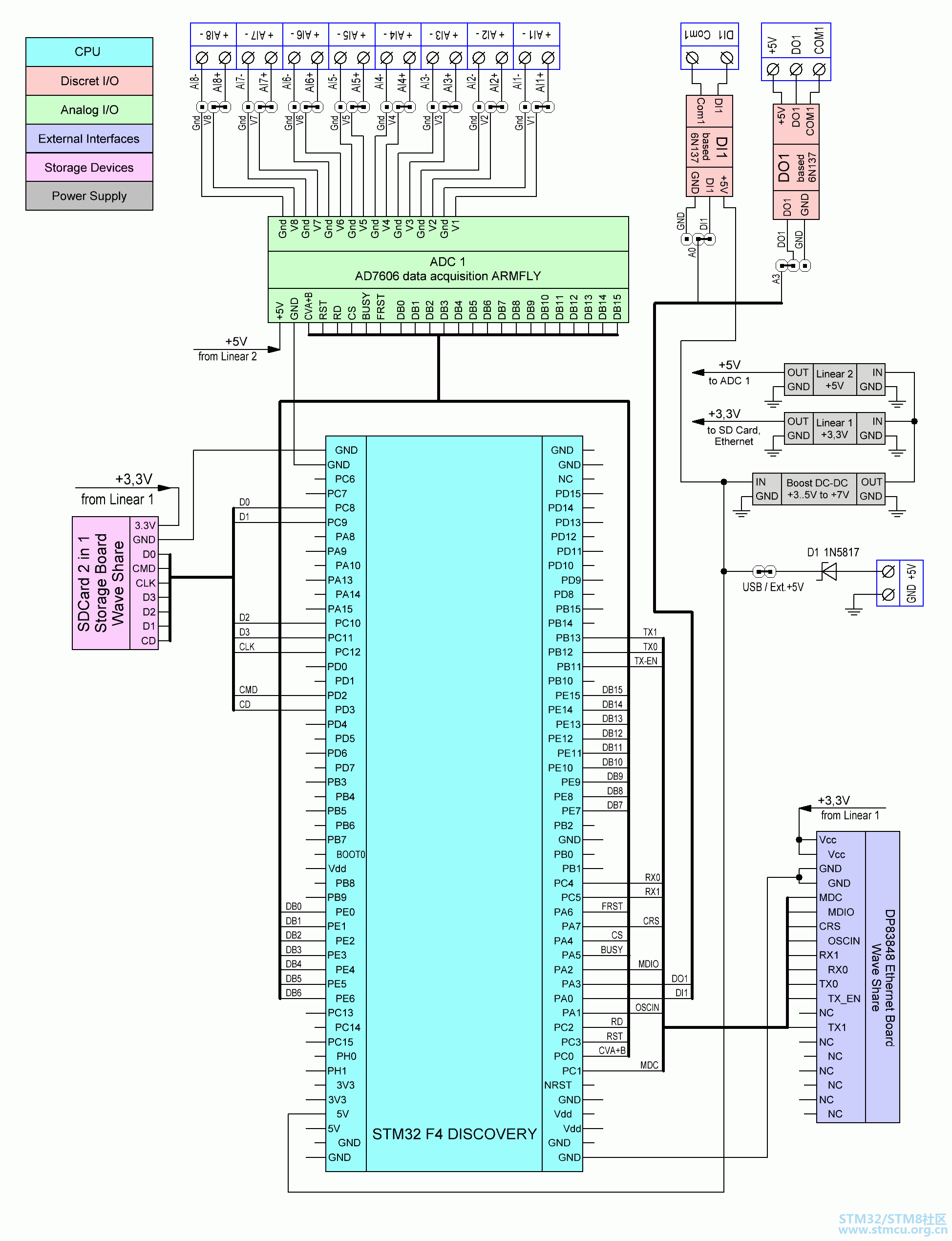

原理图
9 V& n7 n# A$ H# p
收藏 评论1 发布时间:2019-2-15 13:36
maxtch 回答时间:2019-2-18 02:00:21
我总感觉这样的数据收集似乎是树莓派更合适一点。SD、网络都系统自带,16 位并行输入用两片 74LV165 逻辑芯片转成一个 70MHz 的 SPI 串行输入或用一颗 XC2C32A-6QFG32C CPLD 转成一个 125MHz SPI 串行输入(那颗芯片本身的串行输出不太适合树莓派。)
