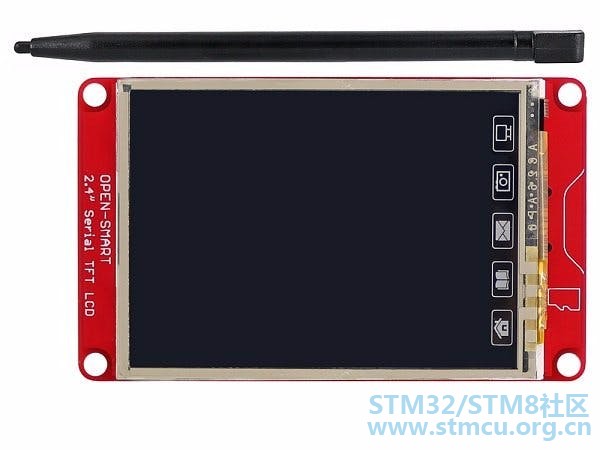

简单易用的串行TFT LCD
木木&点点 发布时间:2019-2-15 13:38
2.4英寸TFT LCD,带有串行UART端口,易于显示的图像,字符和图形以及一些简单的命令。
购买自:
串行TFT
带触摸的串行TFT
OPEN-SMART UNO R3
IO扩展盾
摘要:
这是一款2.4英寸TFT LCD扩展板,采用标准串行UART接口,兼容性好。它集成了TF卡座,电平转换电路,二次开发简单易行。
特征:
兼容性:兼容3.3V / 5V MCU,如Arduino UNO R3,OPEN-SMART UNO R3,STM32,51MCU,RPi
内置功能:只需几条命令即可显示TF卡中的图片,显示字符,数字,图形。
工作电压:4.5V - 5.5V(板载3.3v LDO稳压器),如果焊盘VCC短至3V3,则可使用3.1-3.4V。
接口逻辑电压:3.3V / 5V兼容(板载电平转换电路)
工作电流:90mA(MAX)
串口波特率:9600(默认),可以用命令将其修改为其他值:19200,38400,57600,115200
串行通讯格式:8N1
您可以使用USB转TTL模块调试模块,例如FT232RL,CH340G模块。
板载ATmega328系列MCU
触摸屏类型:电阻式触摸屏。(如果有触摸屏)
触控笔:长度为9厘米; (如果有触摸屏)
决议:240X320;
显示屏尺寸:2.4英寸;
板载Micro SD插槽,支持Micro SD /TF卡;
非常适合DIY

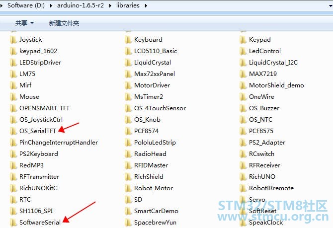

步骤1:
下载Arduino库。
下载Arduino库,然后将2个库放入Arduino IDE的库目录中。
示例代码位于以下目录中: D:\arduino-1.6.5-r2\libraries\OS_SerialTFT\examples

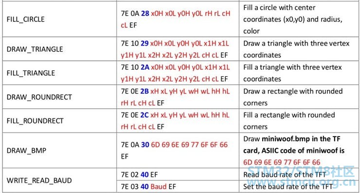

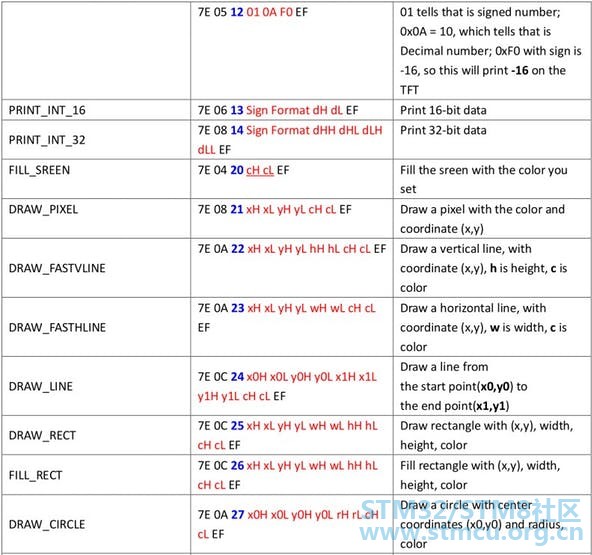

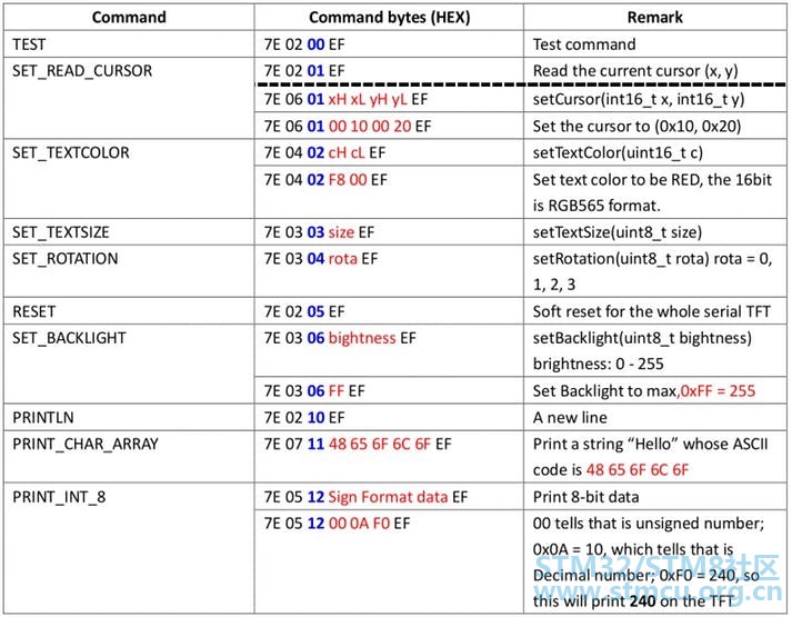

关于要发送的命令

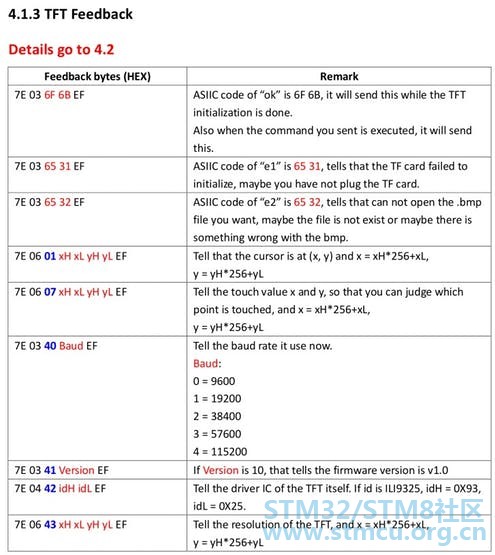

关于串行TFT的反馈
