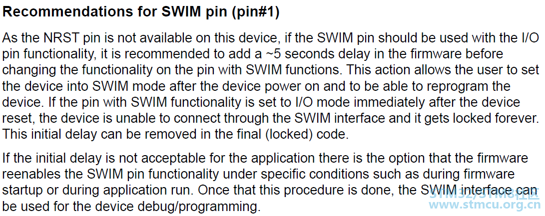

STM8L050芯片SWIM引脚复用IO口测试,STM8S001芯片使用SWIM复用串口时造成芯片锁死,不能更新程序。 这次按照手册上使用SWIM引脚的方法,来测试下重复下载功能。 一、手册资料 3 {( R( l q$ \6 K 有关SWIM引脚使用的参考。" e6 I2 Q! |- T( P2 @

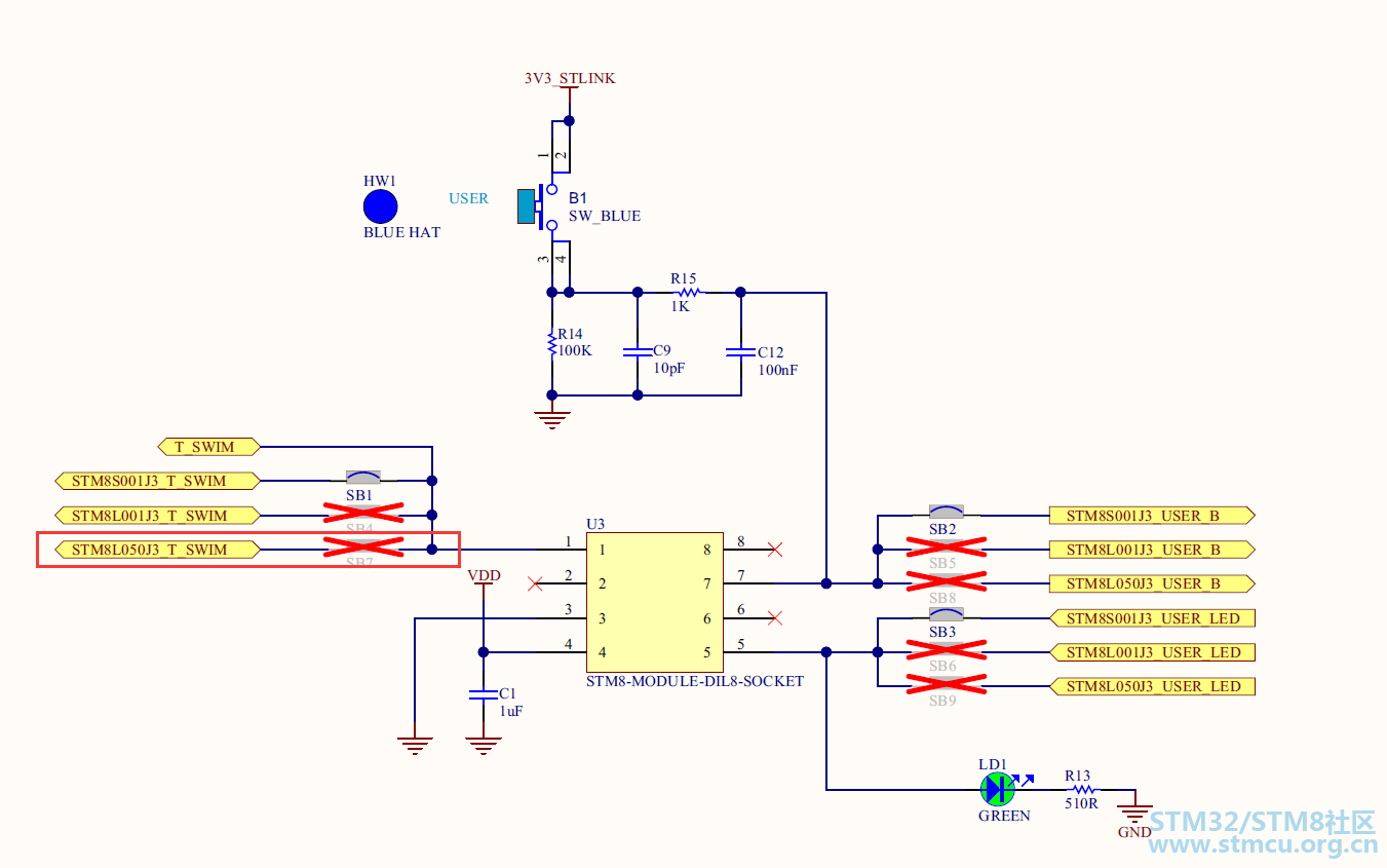

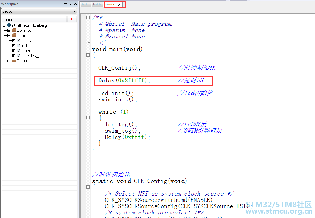

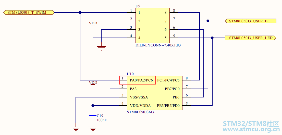

我的操作是这样的,在芯片初始化之前延时至少5S时间,什么事情都不干,之后和正常程序一样执行。 这个5S的延时,在最终的程序中,可以将其屏蔽掉。减小启动时间,测试过程中还是要加上。 ! ?9 c/ ^- V7 L9 ]# n 二、硬件电路4 Y, o7 s s, _+ [* r. {9 s 6 ^% V5 T- ^+ y- e% ^ 使用芯片的PA0引脚。

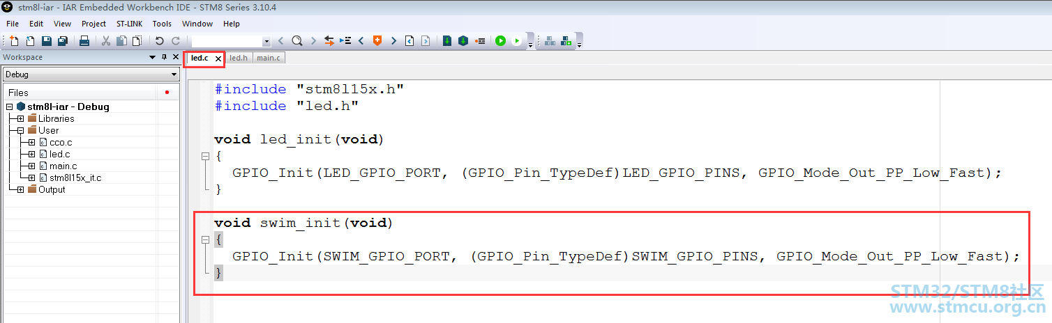

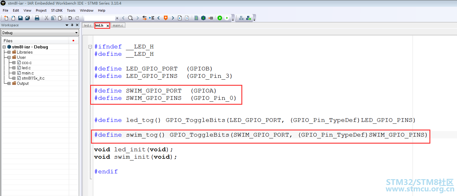

& P h7 q4 k, C: Q0 j & F+ W# b6 H; N) U0 m 三、程序部分 y/ C9 h* m M; L6 c7 ^9 \7 i9 r0 g& Q 2 z3 o' _) |1 U- t* |6 v 在程序中,取反PA0端口电平。
四、程序执行% W$ A3 x5 V' ?+ j# a 4.1、程序执行时需要断开SWIM与仿真器之间的连接,我这里需要断开SB7% J* N. D8 M4 J }4 O- Q3 l
