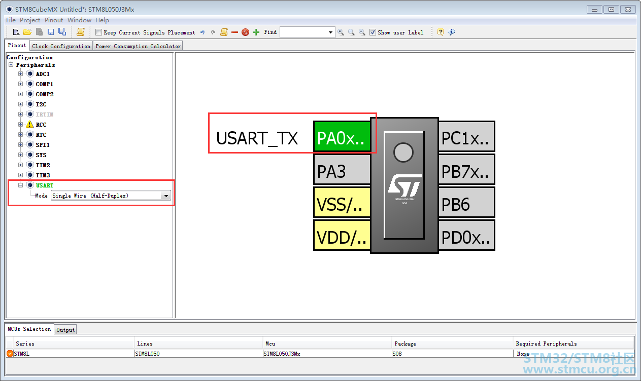

* G/ J7 _. W: ~7 K+ B    一、引脚配置
$ T6 P( y* T* `: G& ?0 d* Z" F$ V! G, `( N" L; m
' i: f6 ]- d9 Z9 v; Y) c
    使用STM8CubeMX来配置串口引脚。
3 F- d) @7 ?7 V& d: z' B7 ?    101.png ; P5 [1 X$ Y) H1 v

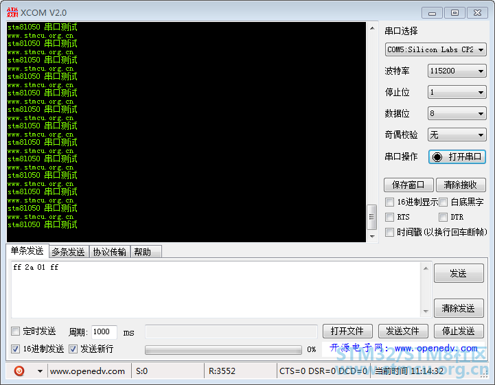

. s; J9 ?8 V5 _8 q+ R; ?7 v    四、程序执行结果
5 V" y- O3 }; `7 _7 d6 E5 y
