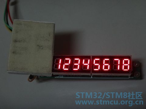

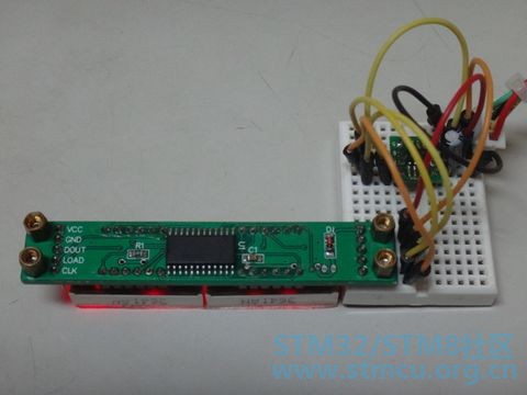

在这一个 LAB 当中我们要让 STM8S001J3 使用 SPI 接口外接一个 MAX7219 显示模块,MAX7219 的规格书里写着 MAX7219 的串行最高时钟是 10MHz,因此我们的 SPI 传输速率设定在 8MHz 是可以的。" j$ @9 Q- T# f" f
