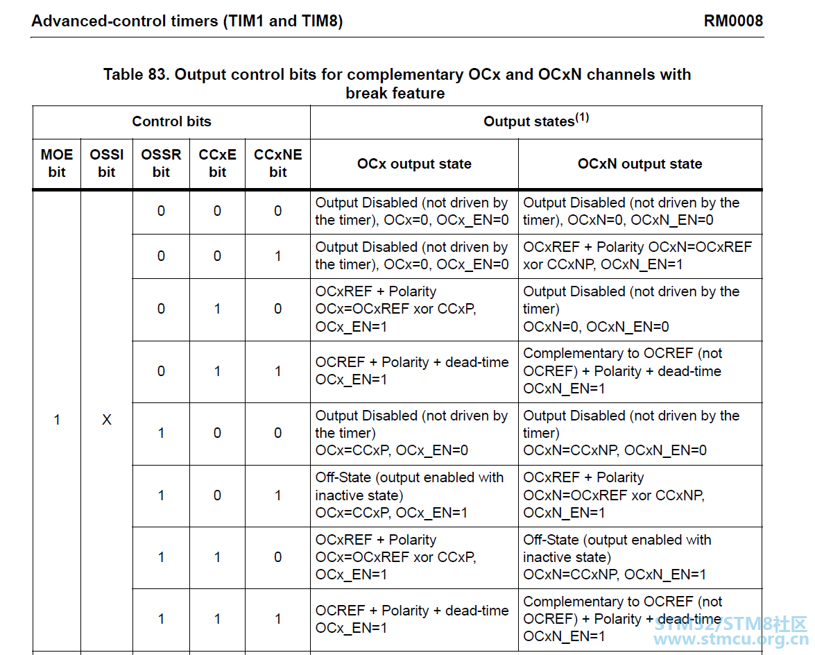

高级定时器我找到了  可以设置,TIM4有什么办法实现吗?我电路中一共6路电机TIM8 4路  TIM42路

是设置的OCIdleState,TIM4没有
