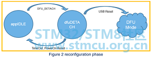

3 w5 d" b  A+ j* d" r" H/ J如上图所示,在 MCU 内部 FLASH 中,BOOT 与 APP 同时存在,BOOT 为 DFU 模式,负责对固件进行升级,而 APP(Runtime 模式)为客户的应用程序。当 APP 运行时,通过某个事件触发(DFU_DETACH)程序从 APP 跳转到 BOOT 中从而进入到 DFU 模式中。
0 ?, |5 ?% }% v# }6 D* x& g' x4 Z  Z+ t; Y

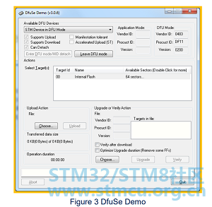

4 P0 b- I2 Z4 \$ l4 e3 m# m$ ^这个 DFU_DETACH 的操作在这里我们可以通过 PC 端软件 DfuSe Demo 来触发。
; o6 J3 L! D' ^/ b( G" S
$ L0 h: k8 O$ L' t* |  q在进入到 DFU 模式时,DfuSe Demo 软件的运行界面如上所示,上图界面中有一个“Leave DFU mode”的按键,通过 它可以使运行在 MCU 的程序从 DFU 模式切换到 APP 中。同时我们也发现,在按键“Leave DFU mode”的左边有一个灰色按 键“Enter DFU mode/HID detach”,从字面就可以知道,它应该是进入到 DFU 模式的按键,在 APP 模式下此按键应该是激活 的,但是,在进入到 APP 模式后,此界面就检测不到 DFU 设备了,此软件将不再可用。那么我们又将如何来激活这个“Enter DFU mode/HID detach”按键呢?

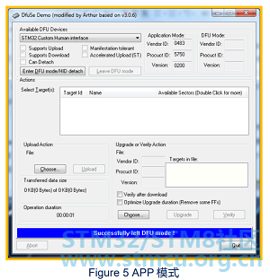

5 \5 t) N( f7 O, @从帮助文档可知,在 APP 模式时,当 DfuSe Demo 这个软件识别到一个特定的 HID 设备时,“Enter DFU mod/HID detach”按键将激活,通过进一步了解,我们知道此时 DfuSe Demo 这个软件是需要使能此项功能才可以,所幸地是,我们已 经有了此软件,在与此文对应的附件中,可以找到一个名为 DfuSeDemo_A.exe 的可执行程序,将它拷贝到 DfuSeDemo 的 安装目录下,如下图所示:
4 b" k8 |, ?* P
6 u6 Y9 w3 M' b) H
% R8 C7 x' m' u" N如上图所示,在 APP 模式下时,当程序检测到有效的 HID 设备时,DfuSe Demo 的”Available DFU Device”下拉框中会显示 这个 HID 设备,并且“Enter DFU mode/HID detach”按键激活。当按下此键时,MCU 会重启并进入到 DFU 模式。当然此 APP 是需要实现一个符合某种要求的 HID 设备才行。下面我们通过制作这样一个 APP 来讲解。 & Q4 p6 @' O" d8 c; P

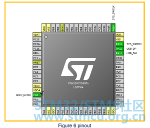

) l6 w9 Q& m+ |( Z! k$ p我们基于之前 DFU 培训时使用的 STM32F072-Discovery 板来实现此 APP。 打开 STM32CubeMx 软件新建一个基于 STM32F072RB 的工程,使能 USB 和 RTC 外设,RTC 我们主要用它的备份域寄存 器,用来保存跳进入到 DFU 模式的标志; Pinout 如下所示:
5 B3 l5 A- y: K% M3 w2 h+ P
0 V& f* }$ S' A& i9 K1 N
使用 HSI48 作为系统时钟源,同时给 USB 提供 48M 时候,这样可以省一个外部晶振,RTC 就使用 LSI 时钟源,我们不要求 它的时间精确度,只求备份域寄存器可用。
